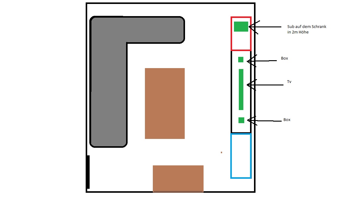

Ich habe das Problem das der Sup auf einem 2m hohen Schrank platziert werden muss. (siehe Skizze)
Lohnt das überhaupt?

Ein Subwoofer (kurz: Sub) gehört auf den Boden.
Alles andere kann gefährlich werden.
Er muss auch nicht unbedingt neben den LS stehen...
Die Frontboxen solltest du etwas weiter auseinander stellen.

subwoofer auf dem schrank ist blödsinn. zum einen vibriert sich der schrank zu tode und der geräuschpegel ist unnötig bezüglich scheppern des schranks.

Ich habe keine möglichkeit das Teil auf den Boden zu stellen.
Gibt es alternativen? Seitlich vom Raum. wäre es möglich, aber das wäre auch Pfeffer , oder?

Also wie schon erwähnt wenn der Sub nicht der schlechteste ist, kannst du den auch seitlich stellen. Hier bei solltest du darauf achten das die Grenzfrequenz bei etwa 100Hz liegt, dann ist der Sub aufkeinen Fall mehr ortbar. Also die Boxen müssen minimal 100Hz erreichen (Müsste in den Datenblättern stehen) und ab da übernimmt der Sub.

Wenn du den Subwoofer nicht richtig stellen kannst solltest du ihn weg lassen. Auf den Schrank ist definitiv nicht der richtige Ort (Thema Vibrationen usw.). Kauf dann lieber ein paar Lautsprecher, die einen höheren Tiefgang haben. Gleiches gilt für die restlichen Lautsprecher im Surround System: Kannst du sie in deinem Raum nicht richtig stellen, lass sie weg. Deine Eckcouch verhindert eben diese gute Aufstellung.

Stimmt 60Hz sind furchtbar wenig. Und in seinem Bild sieht man ja eindeutig wie viel Platz für ausgewachsene Standboxen in dem Raum vorhanden ist. In den vielleicht 16m² muss nicht zwingend ein Subwoofer her.,Und ich liebe es mich selbst zu zitieren:
Mal ganz davon abgesehen, dass mir deine Tonart nicht gefällt:
Nen Subwoofer wird er, im Gegensatz zum Center, vermissen. Ordnet er die Front vernünftig an (Stereodreieck), kann er gut auf nen Center verzichten.
Der Subwoofer, der für den Raum natürlich nicht utopisch groß dimensioniert werden muss, wird sich aber grundsätzlich immer bemerkbar machen und auch auszahlen.
So klein sind 19m2 übrigens nicht. Sind ja fast 4mx5m.
@ sdwaroc:
Das Bild Skizze hab ich mir angeschaut. Ohne jegliche Größenangaben, kann man aber nichts genaues sagen. Edit: 19qm sind gar nicht so wenig - fast 4mx5m. Mein Jugendzimmer war damals bedeutend kleiner.
