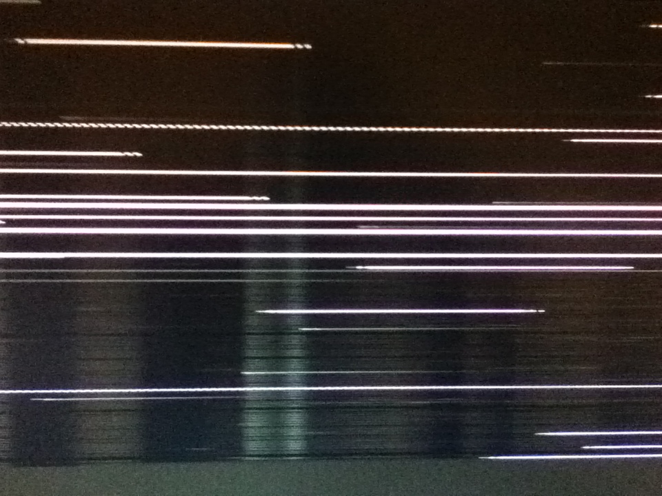

Ich hatte eben einen unbekannten Crash hier sind Bilder vll sagen die ja was zum Problem
Ich werde mehr Spiele testen und es vergleichen. Eine Sache wäre z.b bei Grid 2 manchmal hängts und der Ton kommt auch nicht mit oder bleibt sogar kurz weg.
Hm na damit vermute ich mal, dass irgendeine Komponente im Rechner fehlerhaft läuft. Ohne Stück für Stück alle teile durch zu wechseln, wirst du den Fehler wohl nicht finden können. Wahrscheinlich hast du auch keine teile zur Verfügung. Du kannst noch schauen ob alle Treiber aktuell sind - Chipsatz Treiber vom mainboard nicht vergessen.
