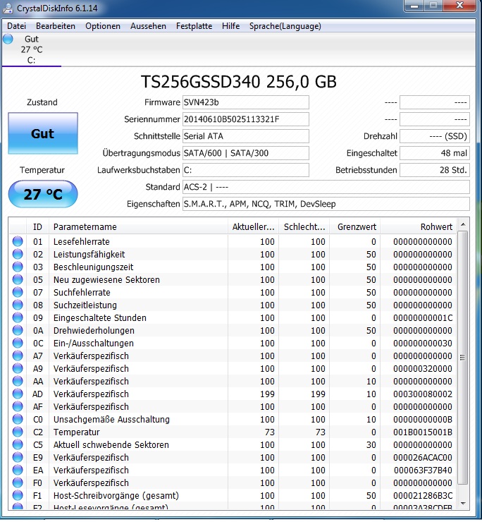

@BrotkastenC-64: Welche Daten von CrystalDiskInfo meinst du genau? Zustand ist 'gut'. Temperatur: '33°C'

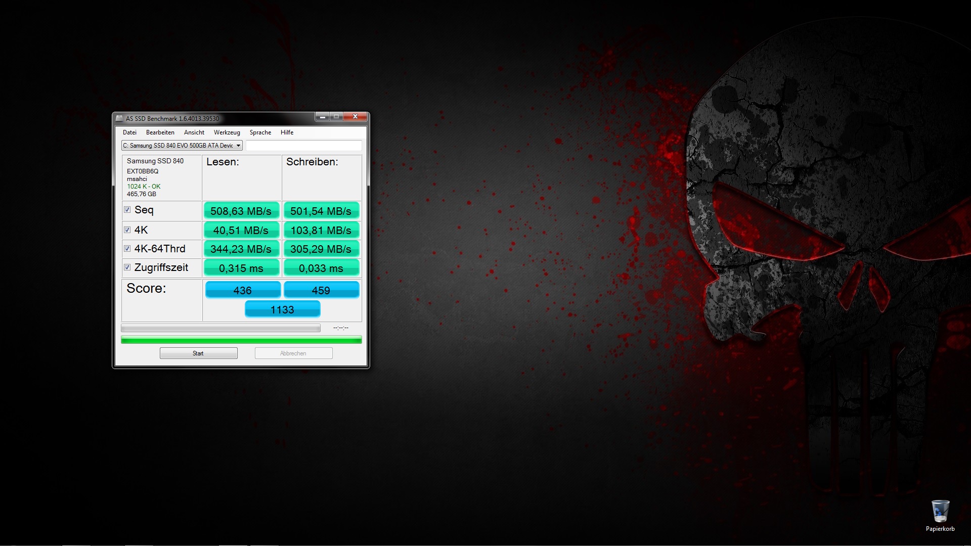

Mach dir mal bitte AS SSD Benchmark drauf oder CrystalDiskInfo und poste mir das mal bitte, was der dir da anzeigt .

@Slyce187: Anbei die Ergebnisse von CrystalDiskInfo:
