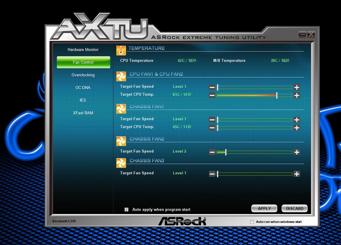

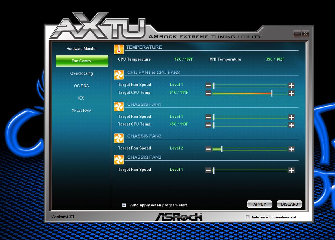

nun Bleibt aber noch das Problem das der Cpu Kühler Ganz schön laut ist obwohl er schon auf dem Geringsten Level Läuft
wäre ein anderer CPU Kühler Ratsam?
Ach andere CPU-Kühler sind immer ratsam. Die Boxed Kühler sind halt Minimalversionen. ;)
