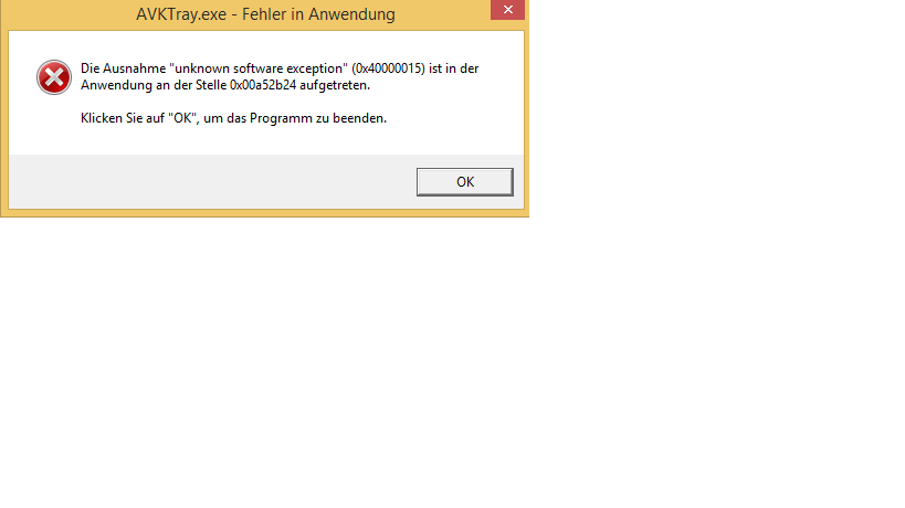

Hatte nun beim Runterfahren folgende Meldung erhalten:
Kann jemand etwas dazu sagen?
lg;-)
