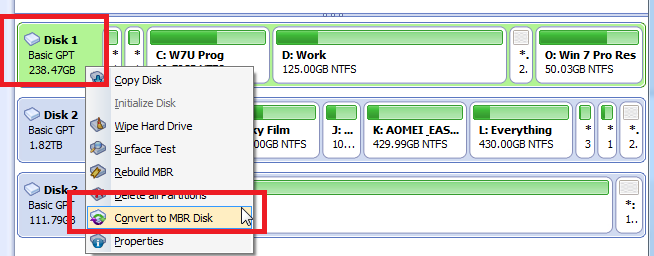

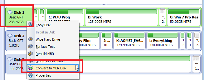

Kann ich die SSD irgendwie ohne Datenverlust von MBR auf GPT konvertieren?
Ja, kannst du mit Aomei PArtition Tool http://www.disk-partition.com/free-partition-manager.html
Da steht "convert to MBR" , da ich alles in GPT habe. Du brauchst die SSD nicht mal zu formatieren.
Ich habe Windows Ultimate auf 256 GB Samsung SSD und 3TB 2TB Platten, die ich ohne Probleme bearbeiten kann.
Und Windows startet von SSD erheblich schneller.
