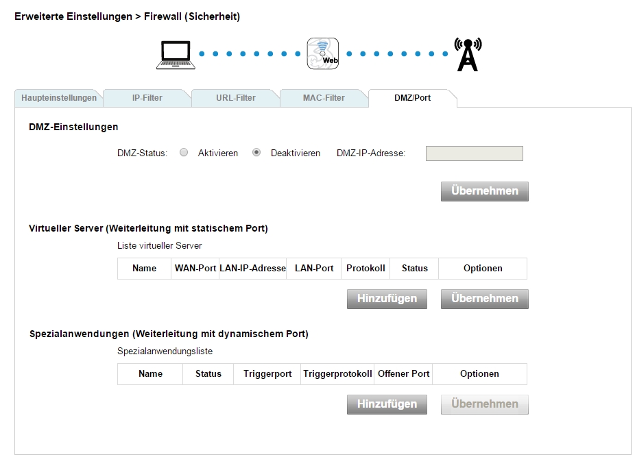

Ich besitze ein 3WebCube und mit dem kann ich anscheinend einen virtuellen Server erstellen:
Leider habe ich jetzt keine Plan, was ich dort reinschreiben/einstellen soll.

Deine Bilder zeigen was von deinem Router? Oder was soll das sein? Mit nem Server hat das nix zu tun..

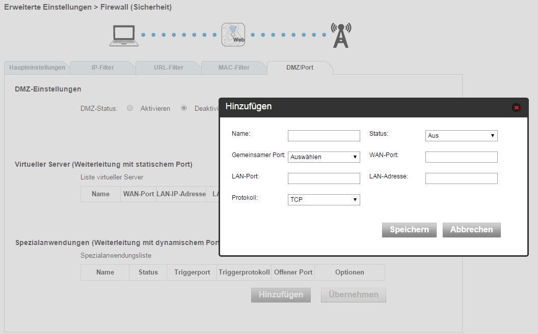

Bei Verbindungsstatus steht bei Netz (WAN) eine IP-Adresse. Muss ich diese verwenden?
Was muss ich zum Beispiel hier eingeben bzw. bin ich da richtig?
Bei gemeinsamer Port steht zur Auswahl: DNS(53), FTP(21), GOPHER(70), ...
LAN-Port und WAN-Port wird automatisch mit entsprechender Zahl angegeben: Beispiel aktiviere ich DNS(53) steht 53 da.
Welches Protokoll muss ich einstellen? TCP, UDP oder TCP/UDP
Und was gebe ich bei LAN-Adresse ein? Ist diese beliebig wie etwa 198.168.1.123 ?

Der Spieleserver (lass das virtuell weg, das führt zu Verwirrungen - wenn ich z.B. von virtuell rede, meine ich eine VM) ist Dein Spielerechner oder der Rechner auf dem ein dedizierter (Standalone) Spieleserver läuft.
Das ist auch die IP, die Du in der Webmaske eingeben musst.
(zum Herausfinden der IP in der Console ipconfig eingeben)
Die von Dir genannte Adresse 192.168.1.1 ist meistens die Adresse des Routers.
Das was bei WAN steht ist die Internetadresse, die musst Du höchstens Deinem Freund mitteilen.
Den Port hat bereits DunklerRabe genannt. Das Dropdown-Menue mit den Vorgaben lässt Du links liegen.
Wenn Du nicht weißt ob TCP oder UDP, dann wähl TCP/UDP aus.
Ansonsten gibt es Anleitungen auf der Spiele Seite, wie man die Ports und Adressen eingibt, für die unterschiedlichsten Router.
Auch wenn Deiner nicht dabei ist, sieht man dort eine gewisse "Einheitlichkeit" die Du auf Deinen Router dann anwenden könntest.
