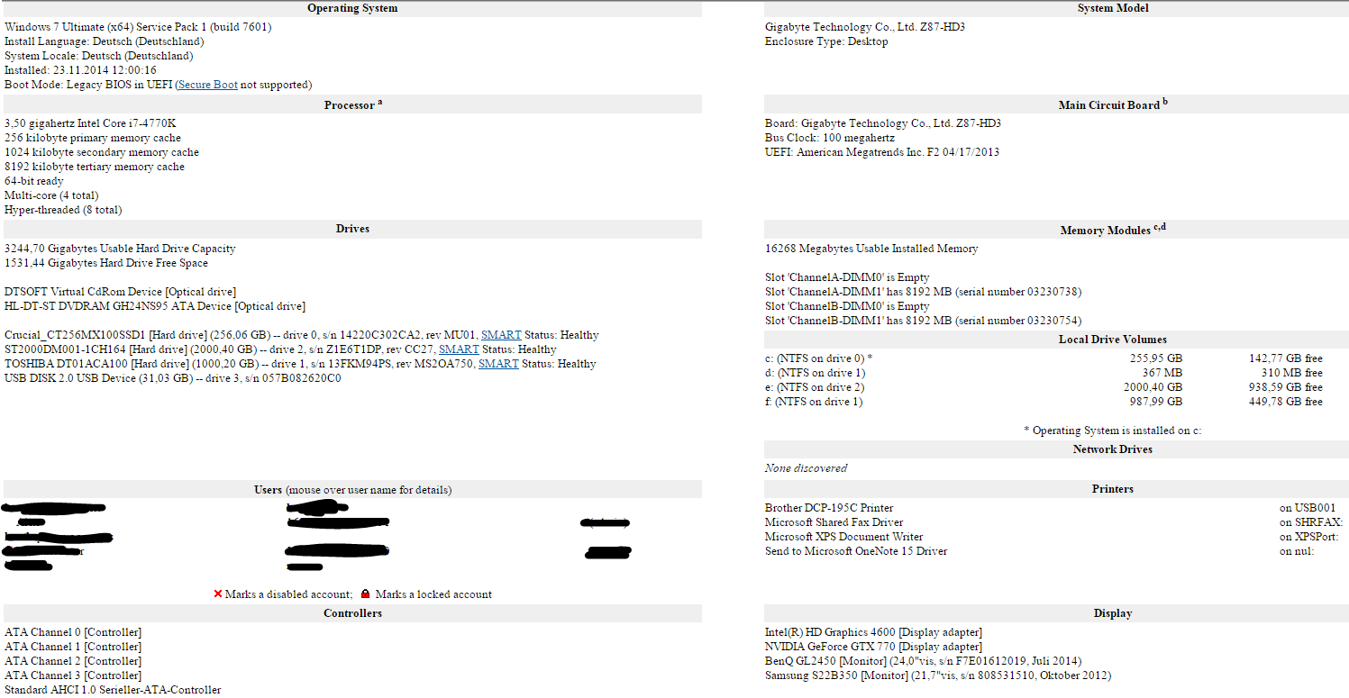

PC Specs:
Intel Core i7 4770K
Gigabyte Z87
Palit Jetstream GTX 770
Windows 7 Ultimate 64-bit

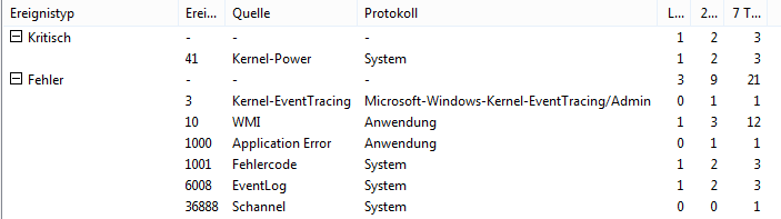

Was sagt die Windows Ereignisanzeige?
Hmm - die Ereignisanzeige wird sicherlich sagen --> Kernel Power 41.
@AwieEinfach --> wie heißt dein Gigabyte Z87 genau??

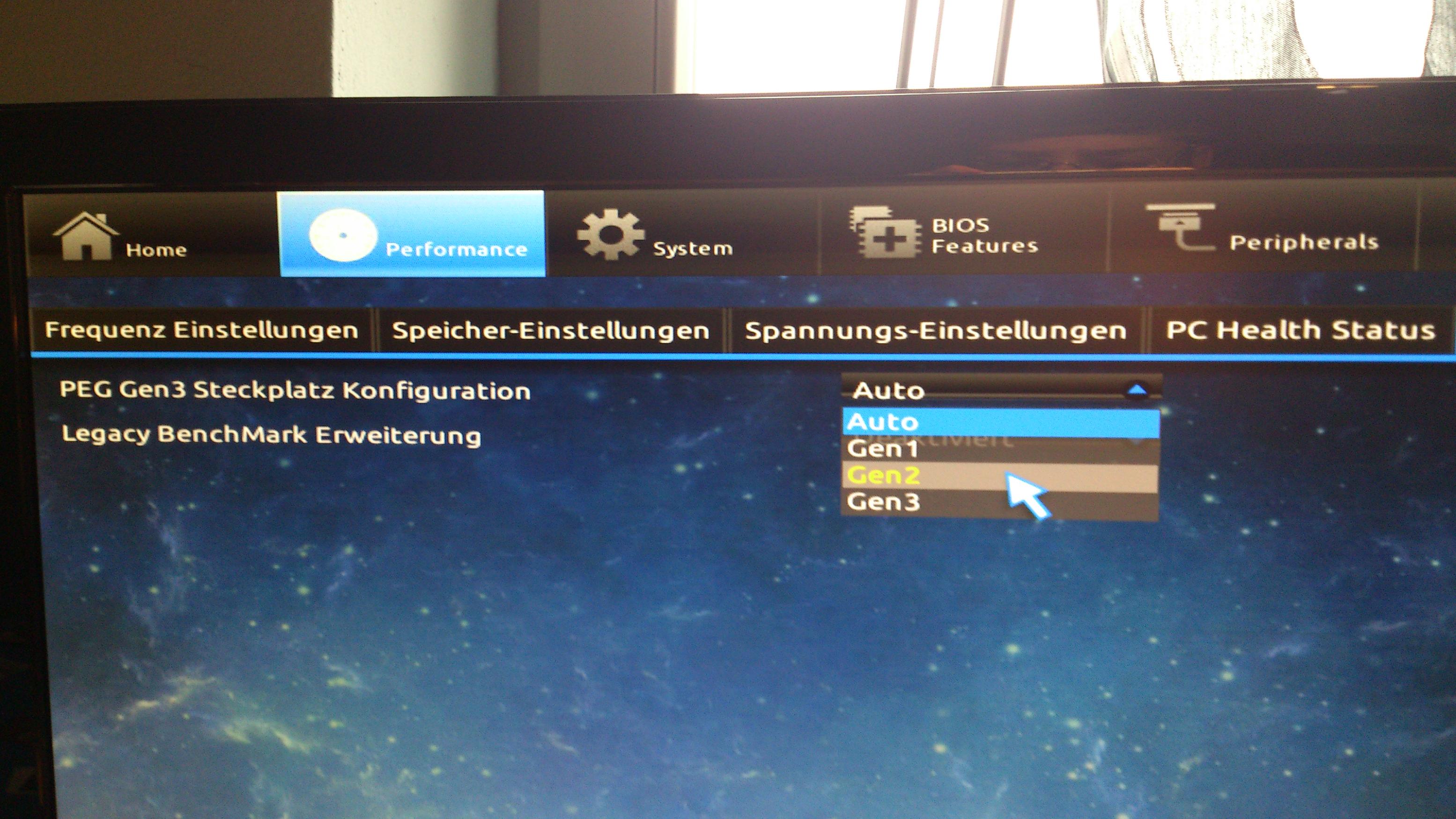

Teste mal Folgendes:
Geh in dein Mainboard-BIOS unter MIT (o.ä.) und setze das PCI-E Interface auf GEN2.
Teste das mit dem Runtersetzen von PCI-E 3.0 auf GEN2 (PCI-e 2.0) im Mainboard-BIOS mal aus.
Ist im Mainboard-BIOS unter MIT.
Dann PEG Gen3 Slot Configuration - dort auf Gen2 setzen und mittels F10 abspeichern.

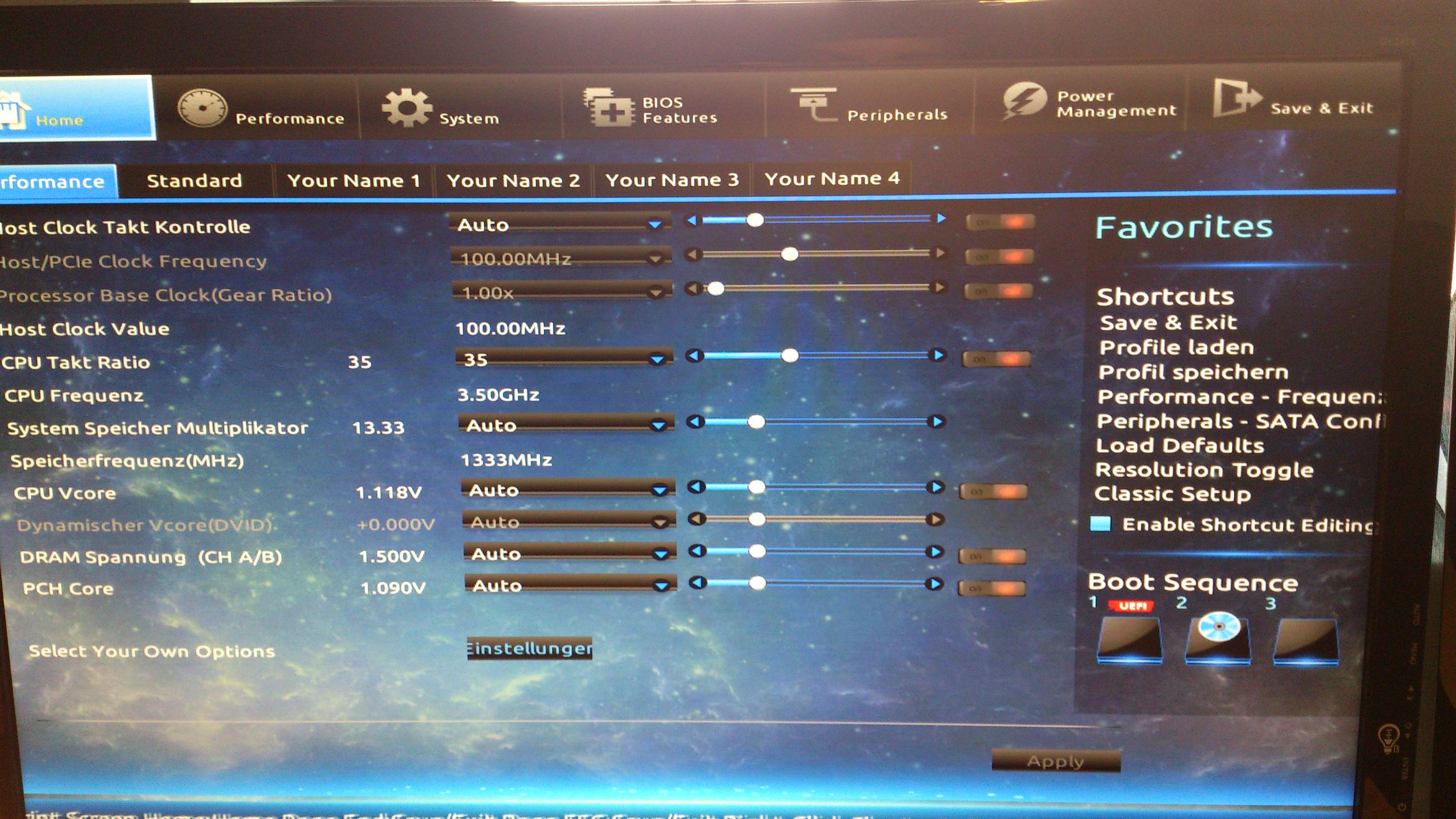

Hmm ich kenne mich im BIOS fast überhaupt nicht aus und finde MIT oder PEG Gen3 Slot Configuration nicht :/
M.I.T.
Oben ist eine Leiste - dort steht auch (von links nach rechts):
M.I.T. , System , BIOS Features , Peripherals usw. .
M.I.T. steht also links oben in der Ecke (sozusagen) :D
M.I.T. und dann Miscellaneous Settings
Ja wenn ich mir das Manual anschaue sehe ich auch einen M.I.T Reiter, aber wenn ich in mein BIOS gehe sieht es aus wie auf dem Foto vom vorherigem Post! (Kein M.I.T vorhanden)
Nutzt du den UEFI-Modus oder den klassischen Modus im BIOS???
Schau' auf den Screenshot(Foto) das du gepostet hast - unten rechts in rot steht UEFI
Ich habe keine Ahnung wie man das umstellt (Kenne mich wirklich null mit BIOS/UEFI, etc. aus) habe aber, glaub ich, die Option gefunden und von AUTO auf GEN2 gestellt!

Herzlichen Glückwunsch :)
Viel Spaß am testen - wenn wieder Freezes o.ä. auftreten, muss weiter geforscht werden.
Alles klar! Danke für die Hilfe und Geduld :D. Ich melde mich wenn es wieder Probleme gibt! :)
Kein Problem - schließlich hockt keiner von der Community hier vor deinem PC - sondern du.
Es gab definitiv schon erheblich schwierigere Geburten hier im Forum :D
