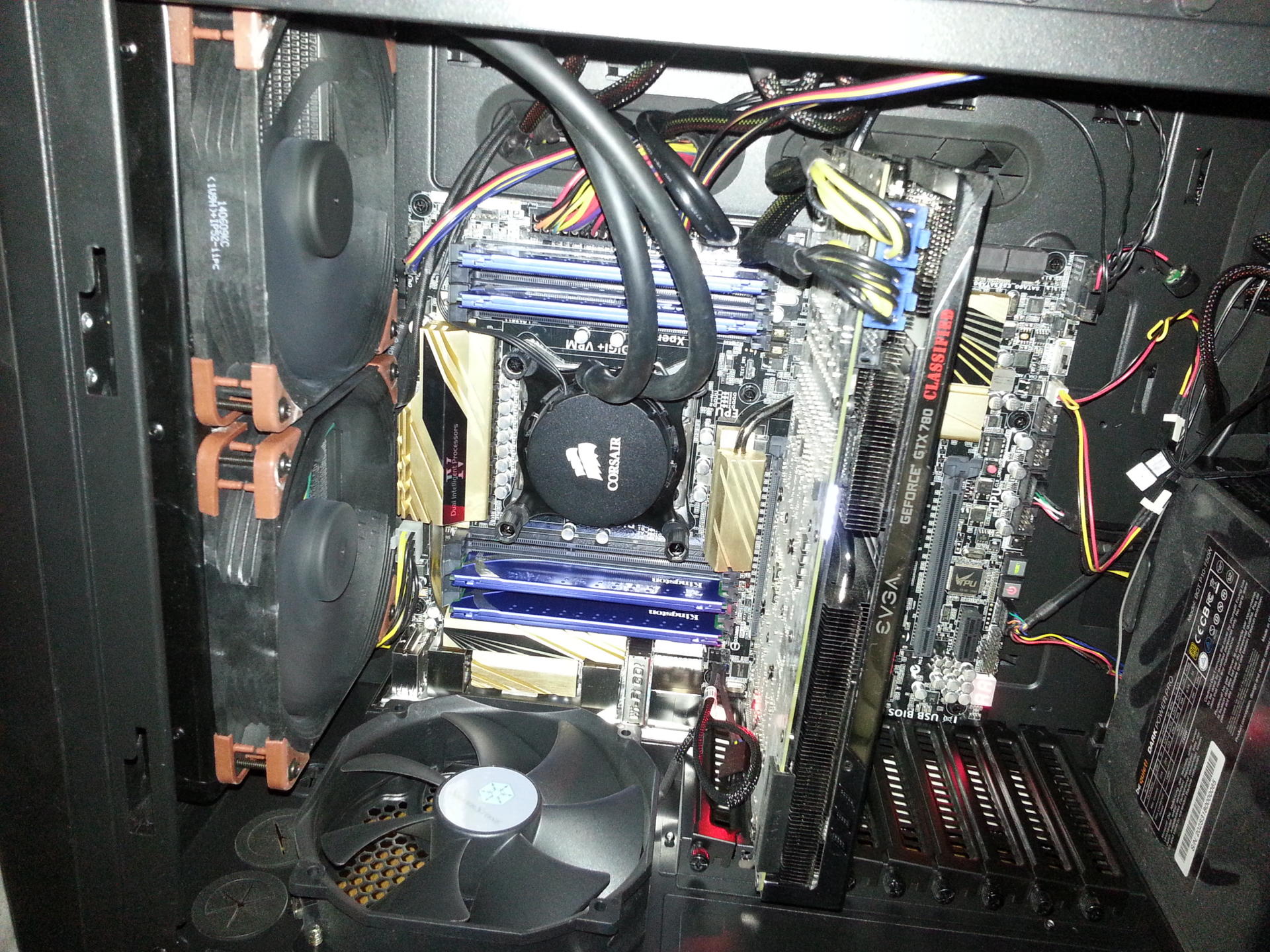

Ich habe meine H110 im push-Betrieb. Die Lüfter habe ich mit Kabelbindern und den Radiator mit kurzen Schrauben an der Oberseite befestigt. http://www.amazon.de/Phobya-Schraub...424383108&sr=1-4&keywords=Phobya+Schraube+UNCocelot1 schrieb:die sind auf dem Radiator und ziehen die Luft vom Radiator raus also Pull.
Ist kein Muss, die Temperaturen sind aber deutlich besser.
Also daran solltest du unbedingt etwas ändern. Entwerder, du ziehst die Luft von außen und bläst sie durch den Radiator, oder du ziehst die Luft aus dem inneren des Gehäuse und bläst sie durch den Radiator nach außen.
Noch nie habe ich deine Methode, die Luft durch den Radiator zu ziehen irgendwo gesehen.
In welche Richtung auch immer, die Luft durch den Radiator zu drücken, wird dir eine große Verbesserung bringen.
Die beste Lösung ist die,die kalte Luft von außen durch den Radiator zu blasen. Dein hinterer lüfter wird die Wärme Luft dann wieder nach außen befördern.
Also dreh doch einfach mal deine lüfter und schau, ob sich was verbessert

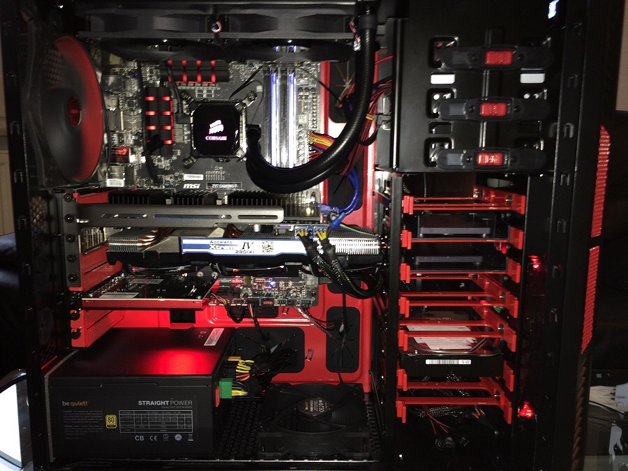

Ich blase meine Luft nach außen und somit auch kein Staub ins Gehäuse.
Komme nicht über 60 Grad
