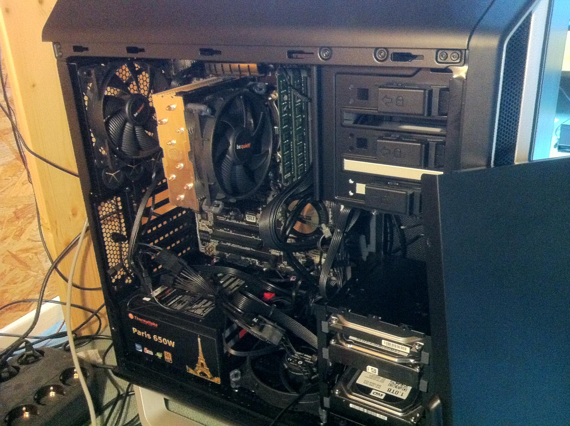

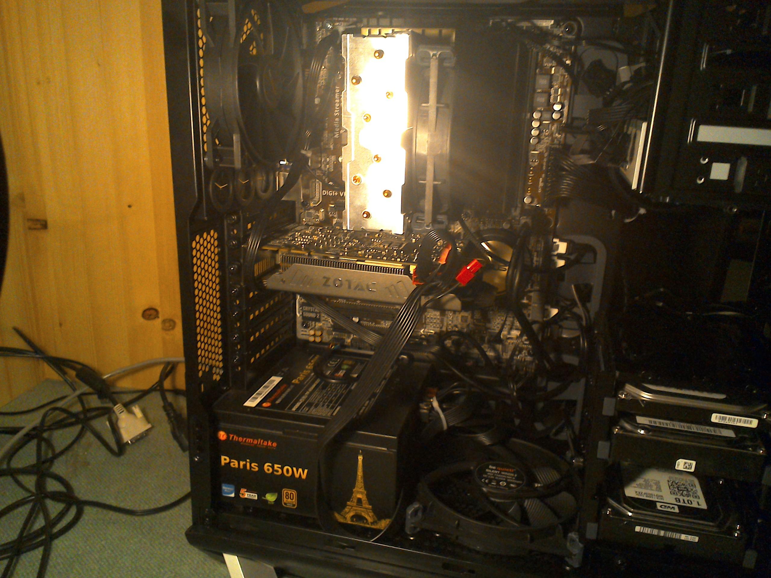

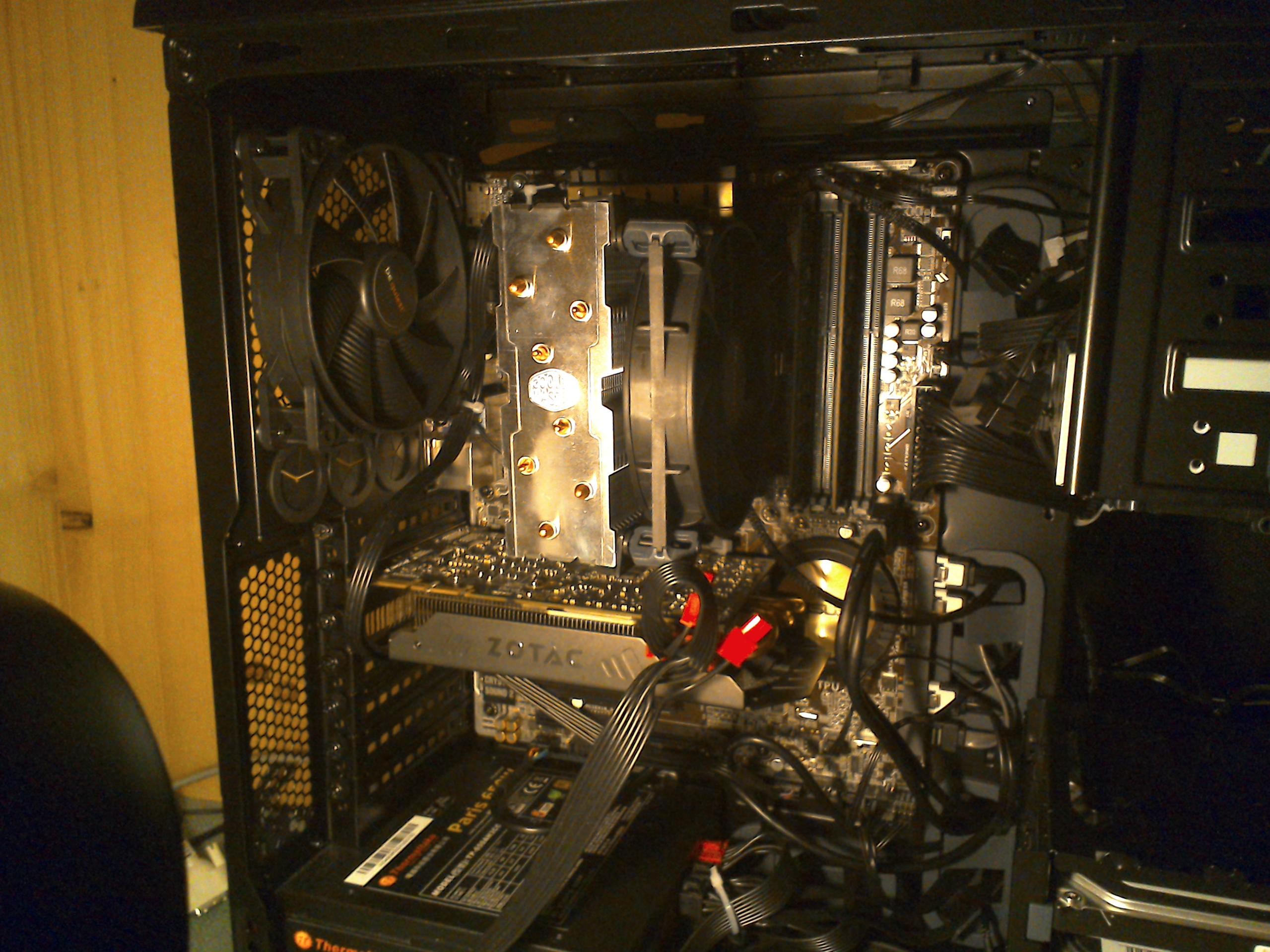

Du sollst ein ein Foto von Deinem Rechner Innenleben machen, damit wir sehen können wie die Gehäuselüfter angebracht sind! Ich denke auch, dass Dein Luftstrom im Gehäuse schlecht ist.

Also oben und vorn sind jeweils auch noch 2. Lässt sich nur schlecht Fotografieren

Den Kabelsalat solltest du mal aufräumen, das wird jetzt keine Wunder bewirken aber den Airflow schon etwas verbessern.
Hast du neue Wärmeleitpaste aufgetragen als du die Karte wieder zusammengebaut hast? Lagen alle Thermalpads wieder an der richtigen Stelle? Hast du die Schrauben mit ausreichend druck angezogen?
ja die werte sind genau gleich wie vor dem ausbau
Ja, neue wärmeleitpaste, pats sind wieder richtig drauf und die schrauben normal angezogen
@sil4er
Ich hätte da mal zwei Fragen, läuft Dein Rechner auch mit einer CPU [kann ich nirgends finden] und ein Luftstrom /Airflow ist in Deinem Gehäuse mit Sicherheit nur schwer möglich, da die Kabelautobahn alles in Beschlag nimmt. Was hat eigentlich der Lüfter rechts neben dem Netzteil für eine Funktion [ich meine den der unter der Kabelautobahn vergraben ist]? Sleeve Kabel sind eigentlich eine tolle Sache, allerdings wenn diese wie in Deinem PC so wild durcheinander Wuchern, dann wundert mich nicht wenn die Grafikkarte so warm wird, kein Airflow weder ins Gehäuse rein noch raus. Ist doch immer wieder ein Erlebnis welches Eigenleben sich in so manchem PC abspielt. :D

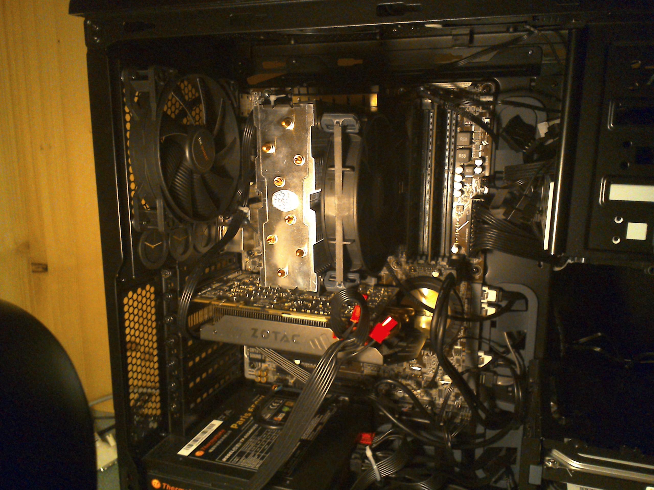

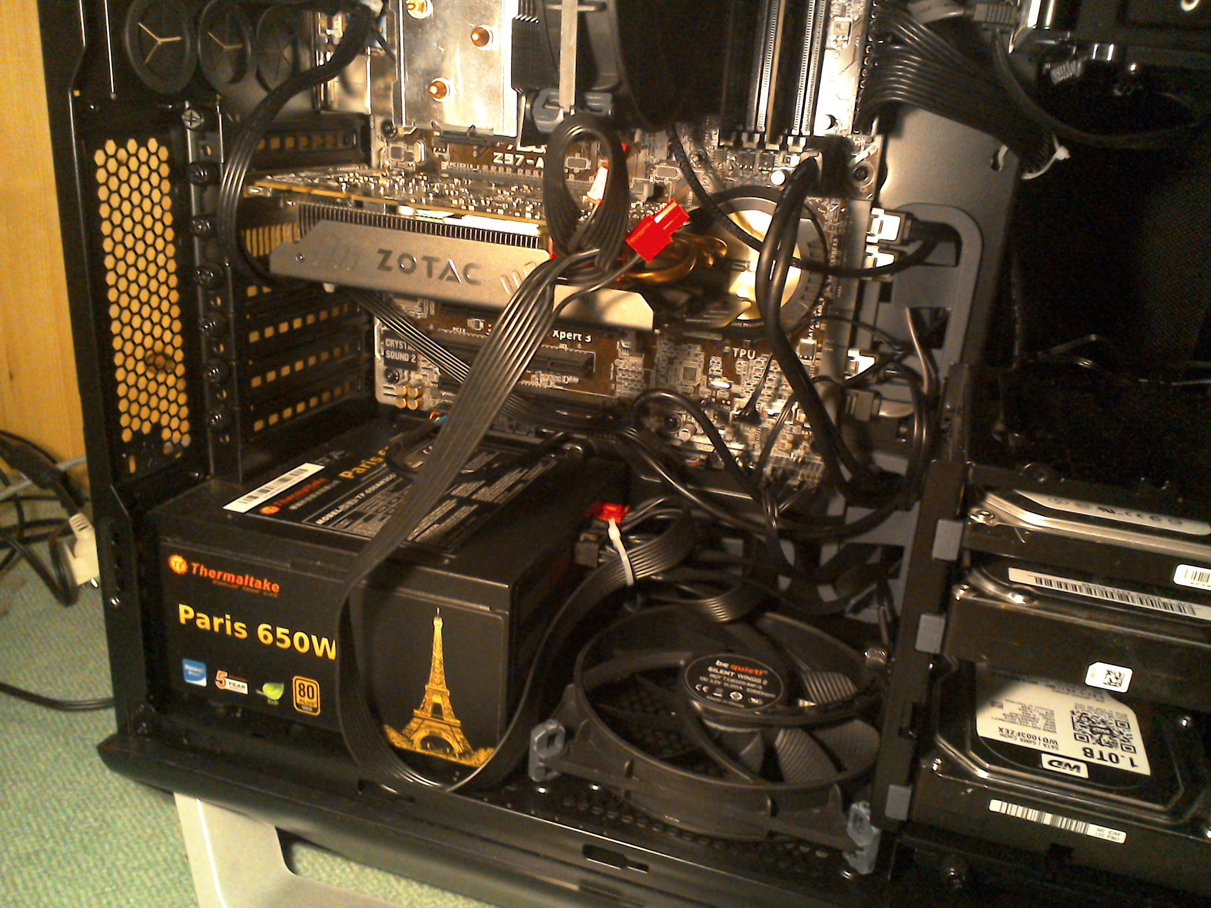

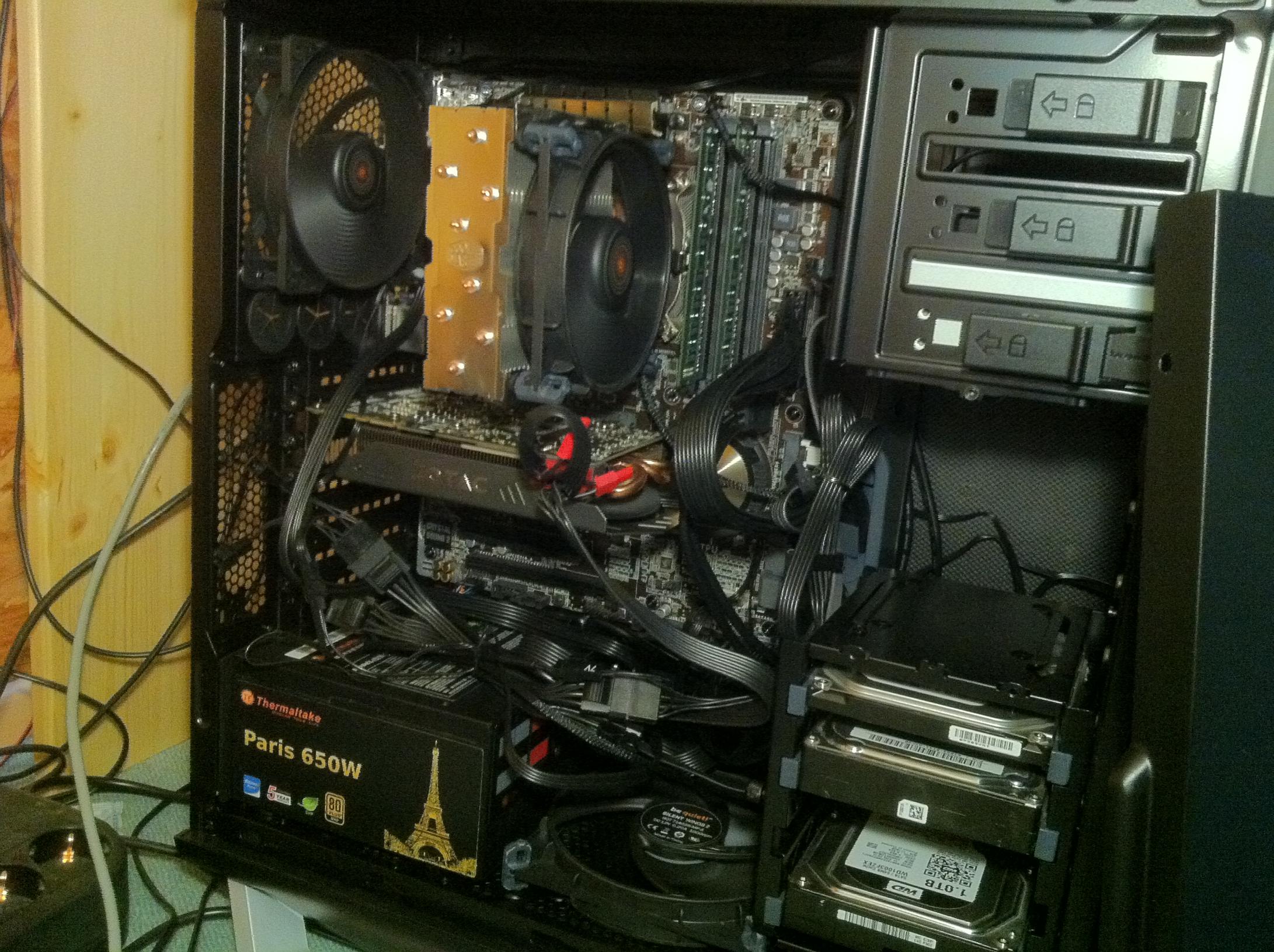

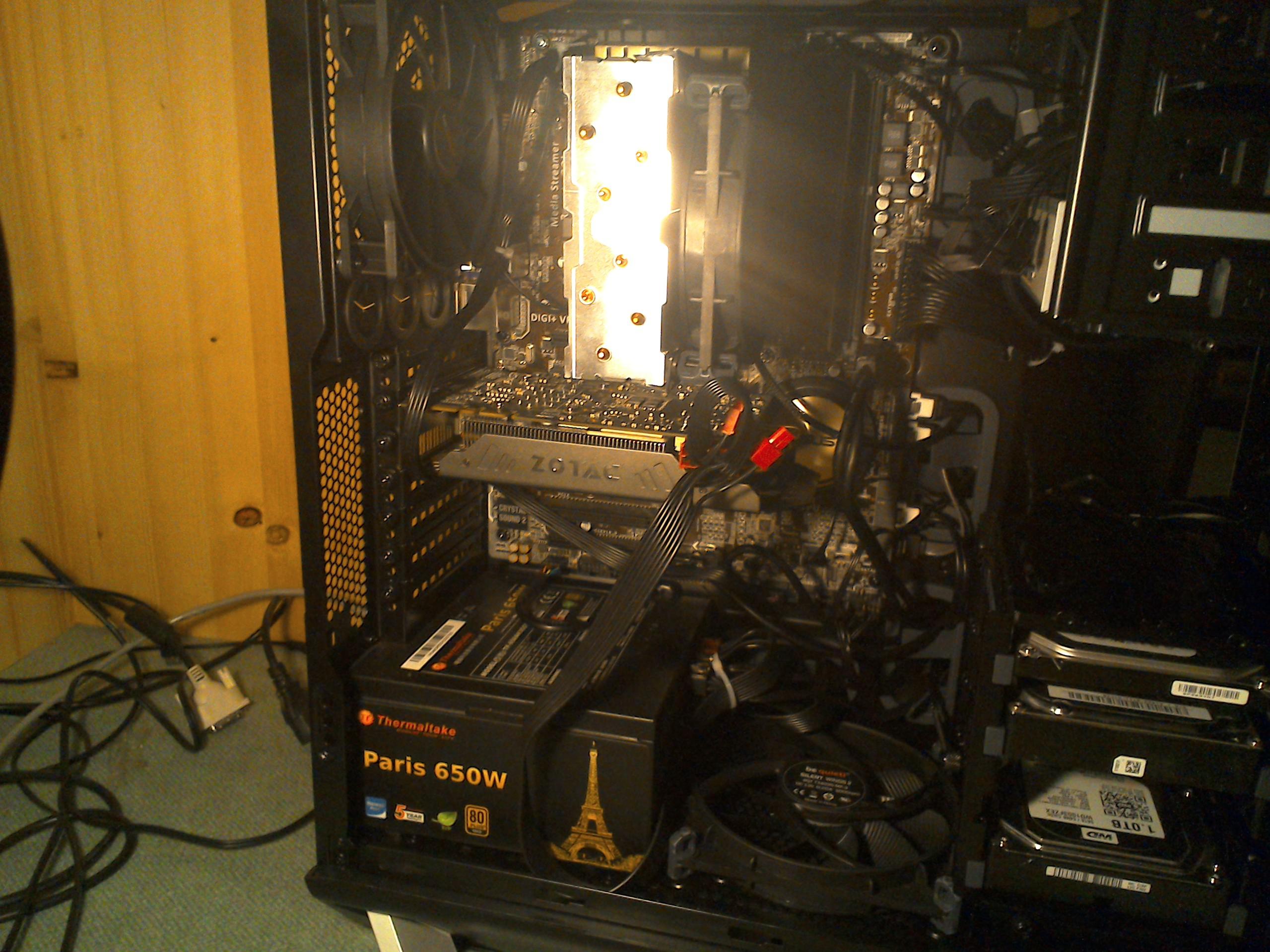

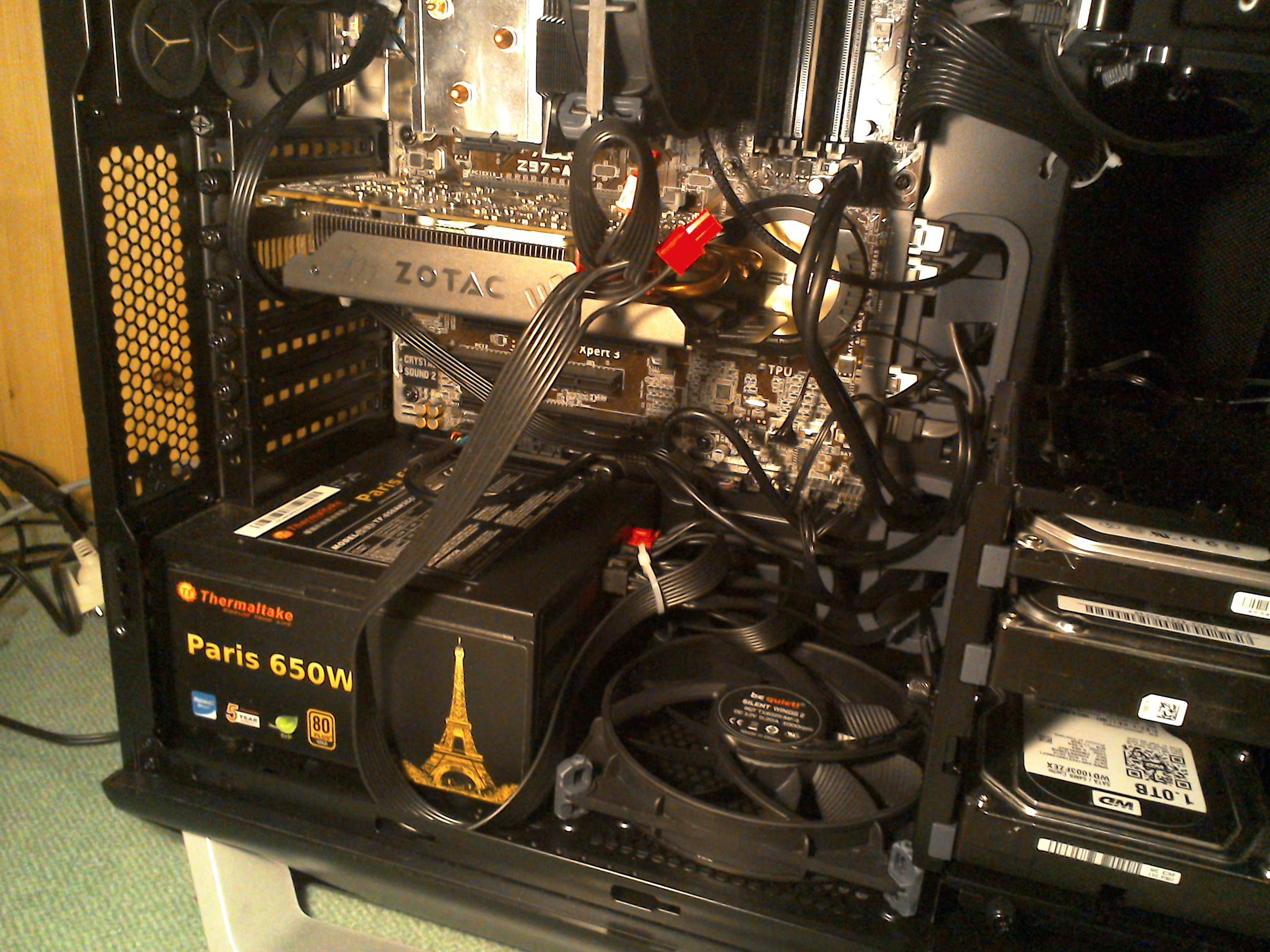

Ups sry hab's ergänzt ;) ich verkabelt ihn mal neu und schick dann ein Bild ok
So jetzt ist er neu verkabelt. Besser ?
Die überschüssige Kabel hab ich auf das Laufwerk gemacht

Der unter Lüfter bläst nach unten? Dreh den doch einmal, so dass der in das Gehäuse bläst und schau einmal ob es besser wird.
der bläst ins Gehäuse, nicht raus. Ich werde jetzt am Seitenfenster noch ein Lüfter anbringen um die Warme Luft der Graka schneller Wegzubringen. Wenn das Gehäuse offen ist hat sie auch nur so c.a 70 °C trotzdem werde ich diese Graka verkaufen und mir eine andere Kaufen eine oc edition .. aber sicher nicht wieder von Zotac ;)
Anstatt einen riesen Aufwand zu betreiben würde ich einfach auf die minimal nierdrigere Leistung durch etwas throtteln verzichten und es gut sein lassen. Einen größeren Schwachwsinn als die GTX 970 jetzt zu verkaufen und eine andere zu holen, kann ich mir kaum vorstellen.
Optimiere lieber mal deinen Airflow und verkabel alles sauber unter Nutzung des Kabelmanagments des Gehäuse. Ein zusätzlicher Lüfter in der Gehäuseseitenwand macht das ganze nur noch schlimmer.
