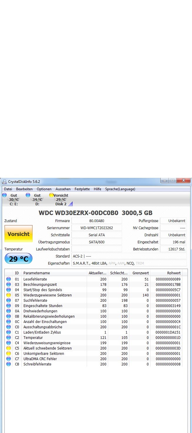

@TE, poste bitte mal den Screen von CrystalDiskInfo (die Portable Standard Edition reicht und ist frei von Werbung), ziehe aber bitte das Fenster soweit auf, dass alle Attribute und auch die Rohwerte vollständig sichtbar sind. Je nach Zustand und vor allem wenn es da massiv schwebende Sektoren gibt, dann ist der Vorschlag aus #3 sinnvoll, da weitere Rettungsversuche mit Recoveryprogrammen viele Kopfbewegungen bedeuten und der Platte den Rest geben könnten.

Da ist der Screenshot

Es gibt 61 schwebende Sektoren, also Sektoren die nicht mehr gelesen werden können und ein defekter Sektor wurde schon durch einen Reservesektor ersetzt. Aber die HDD hat schon 0x1DA151 = 1.941.841 Lade- Entladezyklen hinter sich, spezifiziert sind laut Datenblatt 300.000 für die Platte, die ist also um den Faktor 6,5 drüber. Da ist wohl die Mechanik für die Kopfbewegung verschlissen oder Abrieb hat sich gelöst. Die Platte wurde ja offenbar auch 24/7 laufen lassen, obwohl sie dafür weder ausgelegt noch zugelassen ist. Aber ein FW-Fehler liegen hier nicht vor, das Unload ist gewollt und spart etwa 1W, was in Zeiten wo der Kampf dem CO2 erste Bürgerpflicht ist, eben mehr zählt als die Haltbarbeit. Die Green sind meist ab Werk so eingestellt, dass sie nach 8s ohne Aktivität in den Unload gehen und diese wurde im Schnitt alle 23,4s in den Unload geschickt und wieder aufgeweckt. Mit dem DOS-Tool (funktioniert nicht in einer Windows Eingabeaufforderung!) WDIDLE3 kann man das bei aktuelleren Green auf bis zu 300s hochsetzen, bei älteren Modellen ganz deaktivieren, bei neuren führt der Versuch es zu Deaktivieren zum Gegenteil, also einer sehr kurzen Timereinstellung.

Da steht "Die Festplatten fallen ohne Anzeichen einfach aus. Bis zum Ausfall der Festplatte ist der S.M.A.R.T-Status unauffällig." Das ist hier nicht der Fall, die Platte hat ja auffällig Fehler wie schwebende Sektoren die zu lesen halt wesentlich länger dauert und die hat einen plausiblen Wert für die Anzahl der Lade- Entladezyklen, der weit jenseits der Spezifikationen liegt und daher auf einen überhöhten Verschleiss hindeutet.
Ob es nun wirklich zwischen 0,5 und 3 Jahren dauern wird die HDD zu klonen, kann man schwer vorhersagen, weil man ja so nicht sicht welche Sektoren schwebende sind. Vielleicht nur welche am Anfang und danach geht es dann flott weiter. Vielleicht schweben die Sektoren aber auch, weil die Mechanik der Köpfe verschlissen ist und keine korrekte Postitionierung mehr erlaubt, dann wird es wirklich lange dauern und vermutlich fehlschlagen.

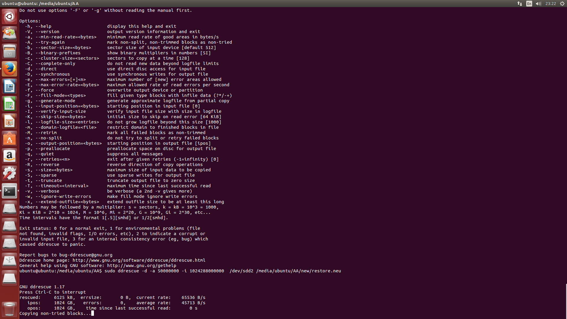

Bei ddrescue dann unbedingt von dieser Option gebrauch machen:
-a, --min-read-rate=<bytes> minimum read rate of good areas in bytes/s
Dann überspringt ddrescue langsame Bereiche. Standardeinstellung ist leider daß ddrescue fröhlich 100 Jahre lang rumwerkelt um 1MB zu retten bevor es an die restlichen 3TB geht. Solange die Festplatte keinen harten Fehler wirft was leider manche Festplatten an sich haben.
Hab grad alles versucht. Egal an welchem Ort der Platte ich Anfange, egal welche Optionen ich setze, ich komme auf maximal 100-200 KB/s....
Komischerweise konnte ich an der min read rate rumschrauben wie ich wollte, das hat nix am Speed veraendert....Keine Ahnung ob er es ignoriert hat, weil die Platte eh so lahm ist....Komischerweise aber keine Error...
Anbei der letzte Stand, bevor ich aufgebe... ;/
