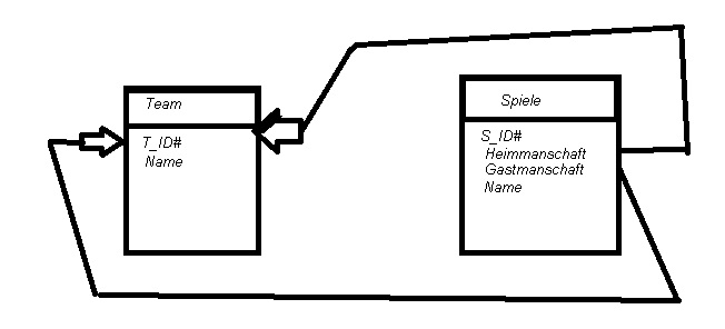

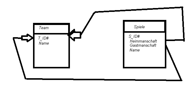

Anhang 1: Relationales Schema
Team_Tabelle:
T_ID PK
Name
Spiele_Tabelle:
S_ID PK
Heimmanschaft FK (zeigt auf T_ID)
Gastmanschaft FK (zeigt auf T_ID)

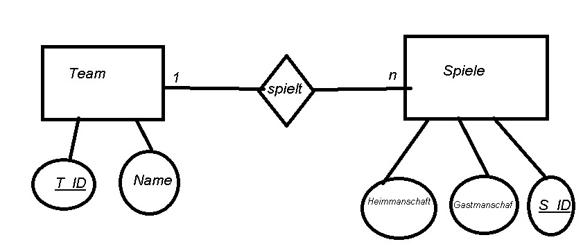

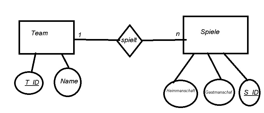

Anhang 2: Mein Vorschlag wo ich aber sehr unsicher bin.

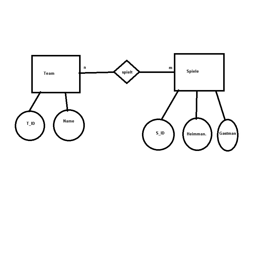

Eine m:n ergibt zwei 1:n Beziehungen mit einer Verknüpfungstabelle.
Gruß
wie meinst du das genau? Dort ist doch keine n:m beziehung oder?
doch da ist eine. du hast zwar eine 1:n beziehung eingezeichnet, an einem spiel ist aber nicht nur EIN team beteilig, sondern zwei (bei den meisten sportarten). eine 2:n beziehung gibt es nicht, daher m:n. die löst man auf (in die normalform bringen wenn ich mich recht erinnere), indem man aus der m:n zwei 1:n beziehungen macht.
ahso jetzt verstehe ich es...

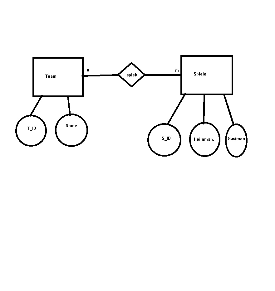

In dem Fall ist Spiele_Tabelle auf beispiel1 und beispiel2 eine zwischentabelle. Mich hat nur verwirrt das Heim und Gast Teams nur von einer Tabelle gewählt wurde. Ich dachte für n:m braucht man immer 2 Tabellen + eine Zwischentabelle.
diese Abbildung muss dann jetzt Stimmen oder?
