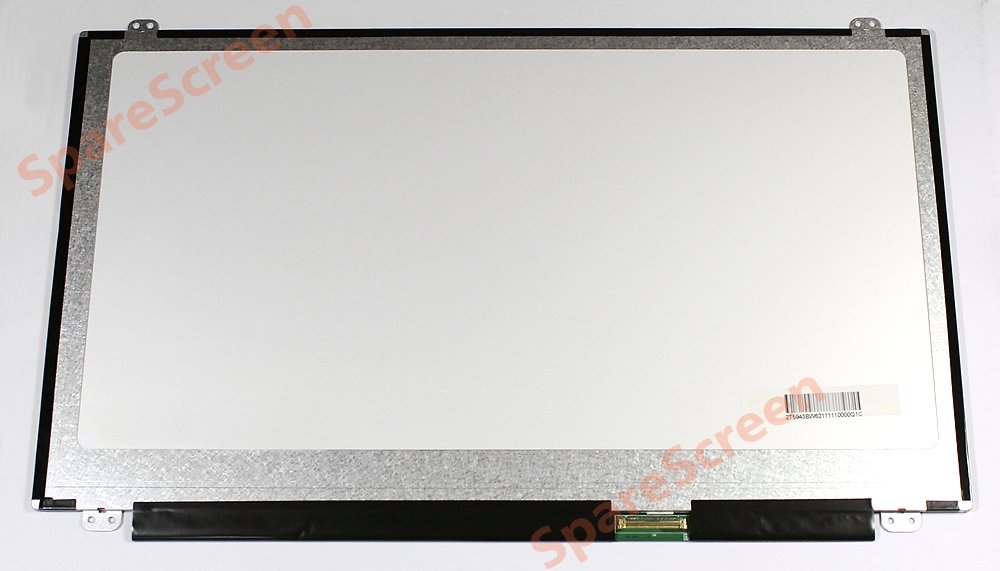

15.6slima.jpg so sieht es von hinten aus das Neue lcd

Bei ebay vom Händler habe ich das Display gekauft. Ja selbst reingebaut .Habe mir eben mal ein Video angeschaut ich dachte das man nur den Converter austauschen kann und auch die Dioten ! Das könnte es sein weil man sieht das Bild aber ganz,ganz schwach.
Youtube. Dort sieht man die Desktop Symbole ganz schwach, es ist die Hintergrundbeleuchtung kaputt. Früher waren dort CCFL mit Invertern verbaut, also im Grunde dünne Leuchtstofflampen. Ich bin mir nicht ganz sicher, inwieweit LED Hintergrundbeleuchtungen überhaupt Inverter haben, die man tauschen kann.

Ich werde ihn nochmal aufmachen und die Kabel ziehen und neu stecken.kann man das Backlight nicht irgendwie testen ob es geht wenn er ausgebaut ist ? Auf das Display ist noch Garantie ,nur ist das darin verbaut ?
Wo hockt das Backlight auf dem Display oder ?Kann das sein das es dann kaputt geliefert wurde weil wie gesagt das Display ist Neu..
Ja, das Backlight selbst sitzt hinter dem Display. Die in dem Video erwähnte defekte Sicherung sitzt aber auf dem Mainboard des Notebooks, nicht auf dem Display.
