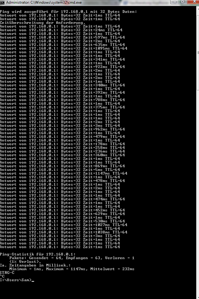

Habe seit kurzem andauernde Pingspikes und teilweise Aussetzer im WLAN. Von jetzt auf nun, ohne Änderung des Systems. War bis vor 2-3 Wochen einwandfrei.
Bereits probiert/ausgeschlossen:
Router Neustart
Wechsel des USB-Ports
Positionierung des Dongles
Kanal ist frei
Wechsel des USB-Dongles brachte keine Verbesserung

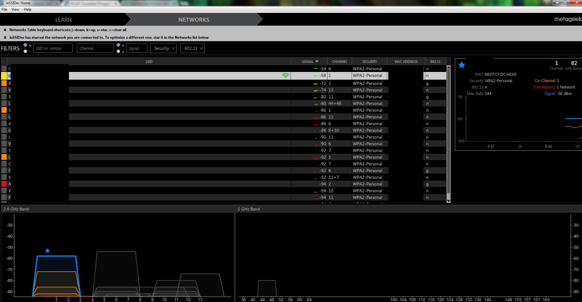

Kanäle habe ich nun durchgewechselt. Bin jetzt mal auf Kanal 1, da ich gelesen habe, dass ein Teilen des Kanals besser ist, als überlappt zu werden. Die Lage ist aber in der Tat verzwickt:
Im Moment versuche ich einen 5GHz Router zu besorgen, um den als Access Point zu betreiben.
Edit: Es scheint doch ein Problem mit meinem Computer bzw. dem Dongle zu sein. Während bei meiner Maschine der Ping in den drei- und vierstelligen Bereich springt, ist mein Smartphone im Bereich 1-20ms.
Ja das sieht schon etwas voll aus, sollte aber trotzdem noch funktionieren, denke ich.
Siehst du auf Kanal 1 jetzt eine Verbesserung?
Interessant, dass es am Smartphone gut funktioniert. Ob der USB Dongle zu tauschen wäre? ...
