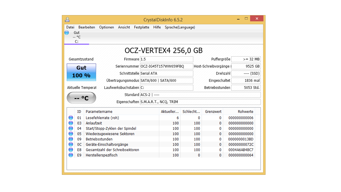

Datenträger getestet?
Lass mal CrystalDiskInfo laufen und poste die Werte bitte.
Wird dann wohl das Board sein. In vielen Fällen hilft schon ein BIOS update, also hatte mal so etwas ähnliches und nach nem BIOS update war es weg. Also spiel mal das neueste BIOS auf und wenns nicht hilft dann mal anderes Board testen.
Hier der CrystalDiskInfo-Screenshot

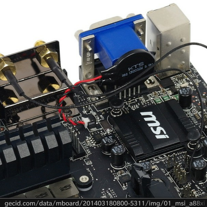

Ich hatte mal vor langer Zeit ein ähnliches Problem. Nach langer Suche, hab ich gemerkt, dass die Batterie am Mainboard nicht 100% eingerastet war, sondern einen Wackelkontakt hatte. Das ist sehr nervig, wenn man erst später darauf kommt.
Die Batterie am MB ist mit Kabeln verbunden, diese habe ich schon mehrmals entfernt und wieder angebracht, aber danke für den TipIMG_20150720_113743.png
