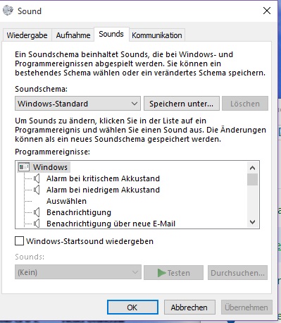

Danke O-Saft-Killer, aber in der Systemsteuerung läßt sich auch nichts ändern. Zudem dort nur meine alten Sound einstellbar sind (Win7). Testen läßt sich alles, doch es funktioniert bei Anwendung nicht.
Brauchst du?^^

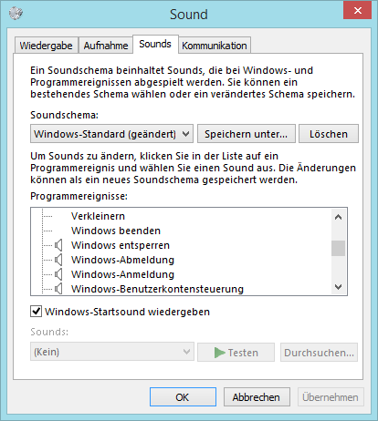

Zwar stehe ich noch bei Win 8.1 (ich warte noch mit dem Upgrade), der Ablauf sollte aber identisch sein:
1. Windows-Startsound wiedergeben aktivieren. Dafür Rechts-Klick auf den Desktop > Anpassen > Sounds. Haken bei "Windows-Startsound wiedergeben" rein und "Übernehmen".
2. Wenn immer noch kein Anmeldesound kommt, musst du erst einen einstellen. Standardmäßig sind die Einträge hierfür im "Sound"-Fenster ausgeblendet und müssen erst in der Registry aktiviert werden. Zwar meinst du, du hast die Werte schon gesetzt, ich führe es aber trotzdem noch einmal auf.
win+R oder win+S öffnen, "regedit" eingeben und mit Eingabe bestätigen. Im Registrierungs-Editor zu folgendem Ordner navigieren:
HKEY_CURRENT_USER / AppEvents / EventLabels
Hier sind 4 Ordner, die von Interesse sind: "WindowsLogoff", "WindowsLogon", "WindowsUnlock" und "Systemexit". In diesen den Wert für "ExcludeFromCPL" auf "0" setzen.
Das "Sound"-Fenster aus 1. neu öffnen, und jetzt sollten die benötigten Optionen verfügbar sein:
Auszugebende Datei auswählen, mit "Ok" bestätigen, und jetzt sollten auch Sounds abspielen.
Ich hoffe ich konnte helfen
