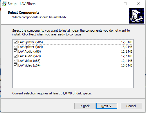

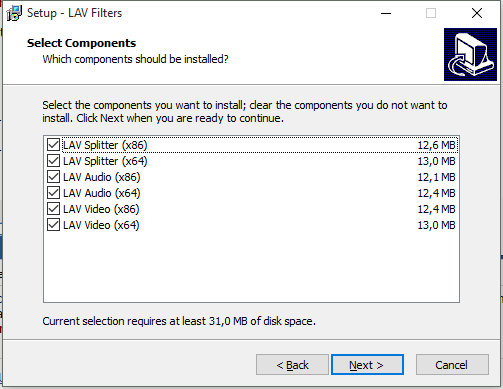

Dir fehlt einfach die LAV Filter die es dir automatisch mit installiert bei der DVBViewer Installation. Falls du das weggeklickt hast einfach hier herunter laden https://github.com/Nevcairiel/LAVFilters/releases/download/0.66/LAVFilters-0.66-Installer.exe und installieren (alle hacken drin lassen). Evtl neustarten, sollte aber auch so gehen.

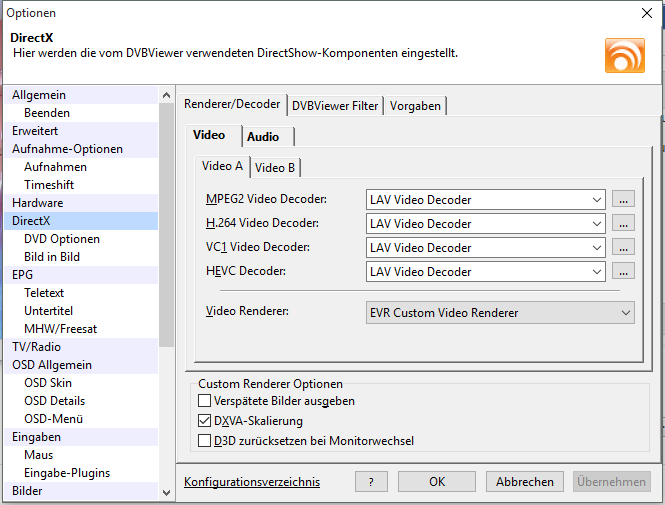

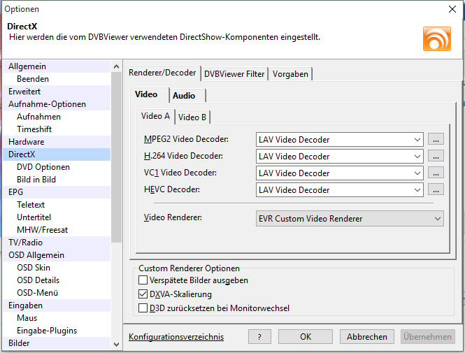

Wenn es nicht geht im DVBViewer Einstellungen auf so umstellen

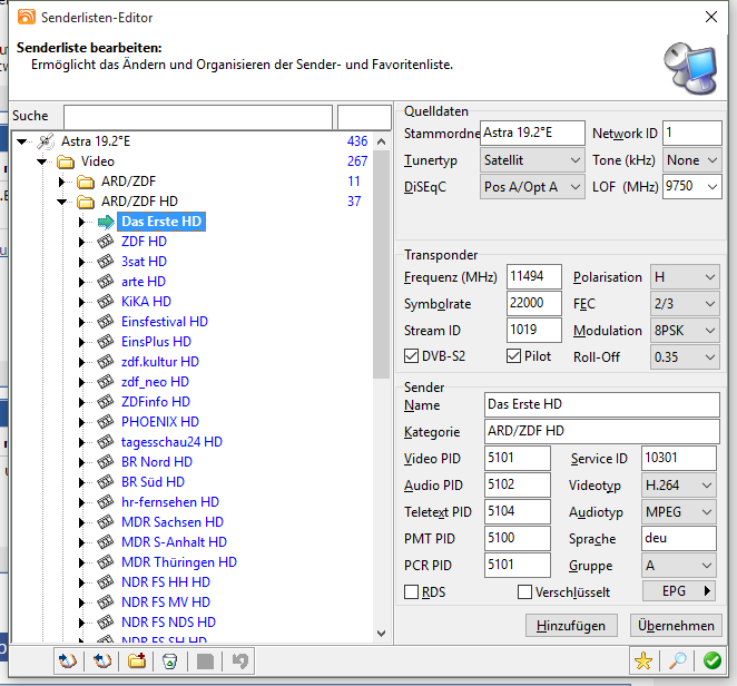

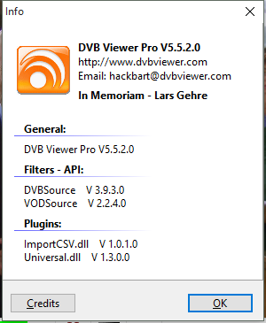

Ich hab grade noch mal geguckt,. ZDF HD und Das Erste HD liegen im selben Frequezspektrum H/Low sprich das "muss" gehen. Kannst du mal den Sendelisten Editor auf machen und mal gucken ob du bei das Erste HD das selbe drin hast wie ich ?

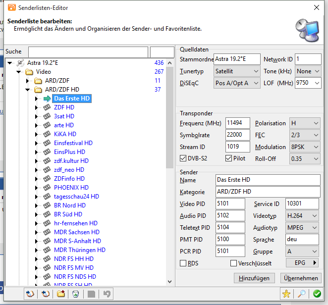

bzw wenn du bei Dvbviewer -> Hilfe -> Info gehst siehst du das ?

Oder hast du eine asbach alte DVBViewer Version installiert bzw eine DVBViewer Lite (oder wie auch immer die heißen die es bei den Karten dazu gibt)? Das würde auch das fehlen der LAV Filter erklären :)
Falls das so ist musst du mal einen kompletten Sendersuchlauf machen oder dir von satindex eine aktuelle liste importieren.
ja die version ist schon recht alt, aber wie bekommt man denn eine neuere Version ?
Ich hab das ja damals seperat gekauft da hab ich irgendwie 15,- Euro überwiesen und dann im Verwendungszweck den Code für den Downlaod bekommen, aber wie bekomme ich denn die aktuellste version, kann ich die irgendwo runter laden und meinen key verwenden ?
Ah da hast du auch noch einen altaccount (du wirst noch keinen Schlüssel in form einer 1987265815287a85a865a8.dvbkey haben).
Das bedeutet das du eine wirklich wirklich alte Version von DVBViewer hast :D (die Umstellung war 2010/11)
Wäre dringend erforderlich das du da mal eine Version installierst die nicht 4-5 Jahre alt ist ;)

sorry für die späte rückmeldung, habs nicht früher geschaft zu testen.
Has mir jetzt die aktuelle Version gezogen und nun empfange ich auch alle Sender, danke noch mal .
