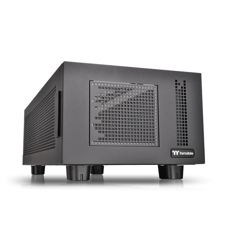

Ich spiel gerade mit dem Gedanken mir ein Pedestal von Thermaltake zu holen, sieht ähnlich dem aus von Caselabs, nur etwas humaner was die Preise angeht. Mit ein wenig Bastellei würde ich das Shinobi obendrauf setzten, zwei 10mm durch Löcher durch den Deckel und ein perfekter "externer" Radiator wäre geboren. Den Versatz könnte man kaschieren.

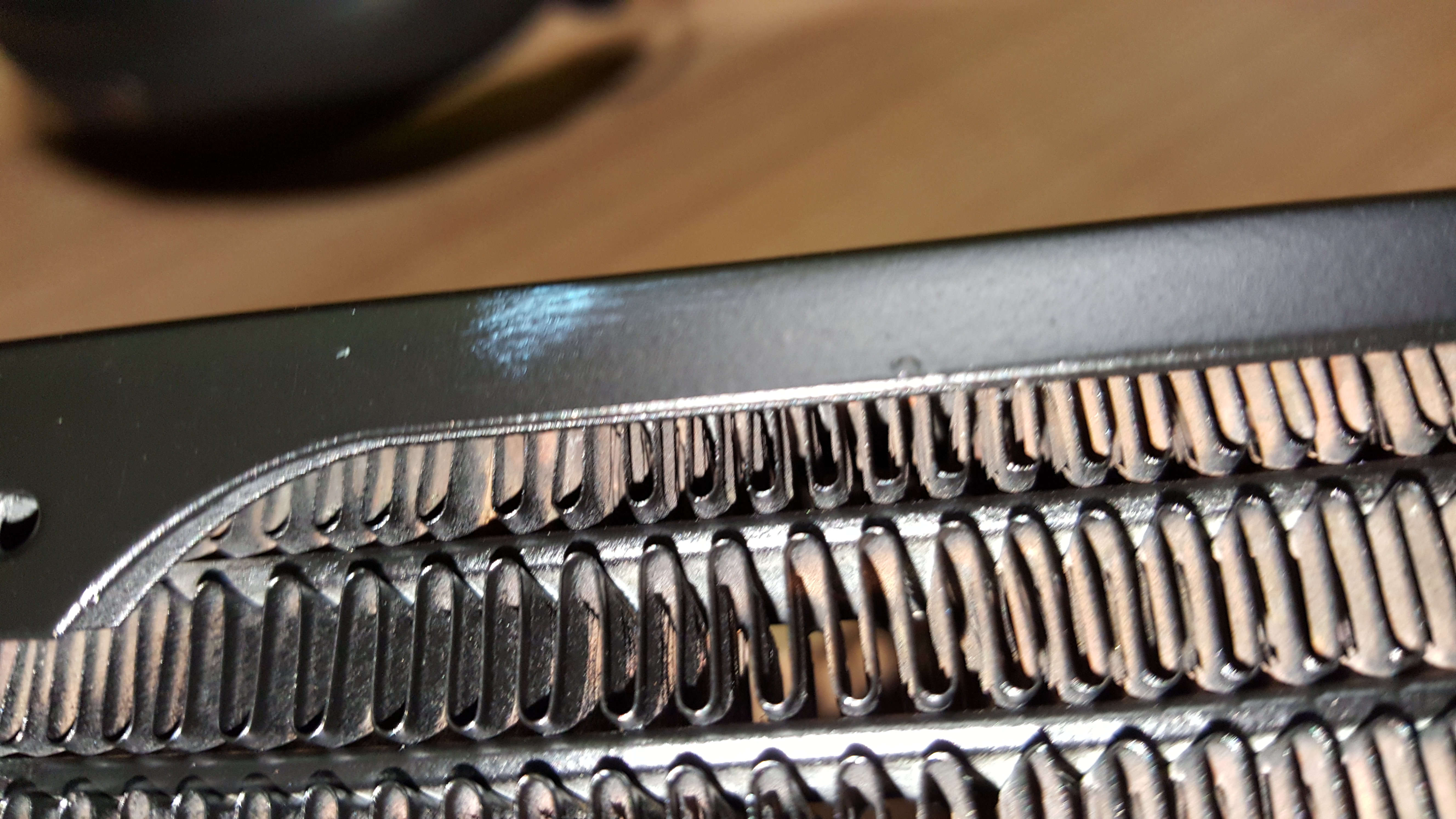

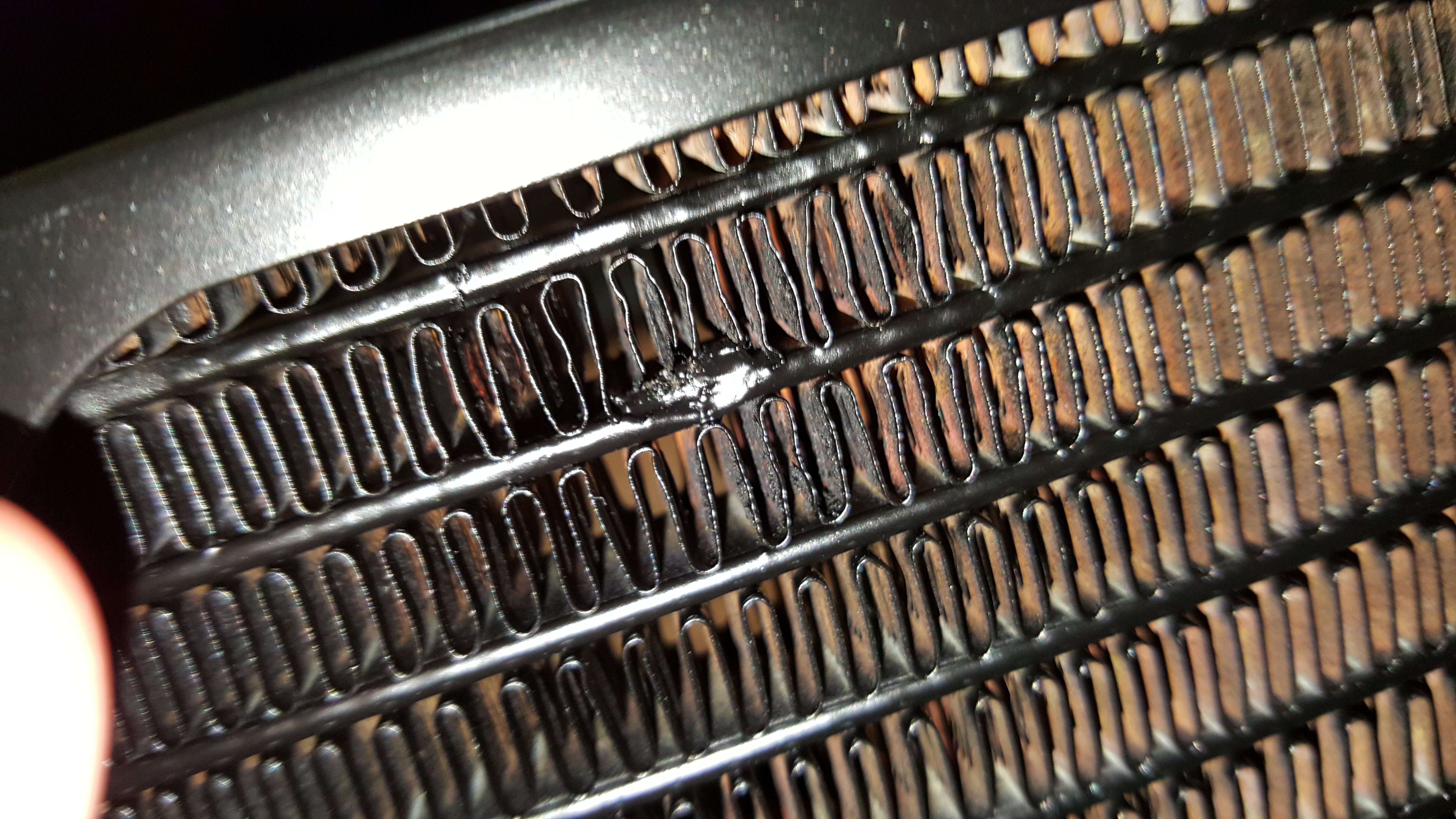

Hat leider schon wieder Lackschäden :rolleyes:
Alphacool ist auch nicht mehr das was es mal war./:-)
Behälst du oder schickst du wieder zurück?
Mein radi (280er) hat beim erstenmal ein kaputtes gewinde gehabt, man konnte kein fitting reinschrauben. und lackschäden noch obendrauf als sahnehäubchen^^
miese qualität!
(leider keine alternative)
vll wird die neue serie besser, wenn niciht kommt mein nächster radi von aquacomputer, da wird man nicht so derbe enttäuscht
