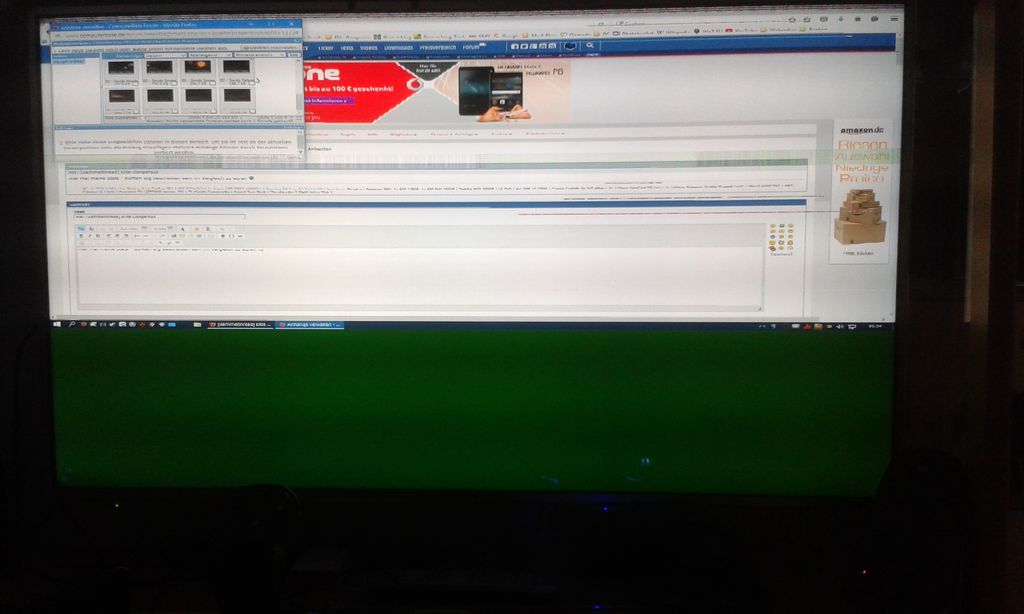

So, das Problem hat sich heute wiederholt. Dieses Mal habe ich daran gedacht, ein Photo zu machen:
Was man auf dem Photo natürlich nicht sieht, ist das Zeilenflackern.

2. Der TV ist es definitiv nicht: Ich konnte Win10 ordnungsgemäß "neu starten", und sobald der blaue Abmeldeschirm kam, war das Bild sofort wieder normal.
3. Der Neustart hat dieses Mal sofort und reibungslos funktioniert. Bild auf dem Desktop einwandfrei.
