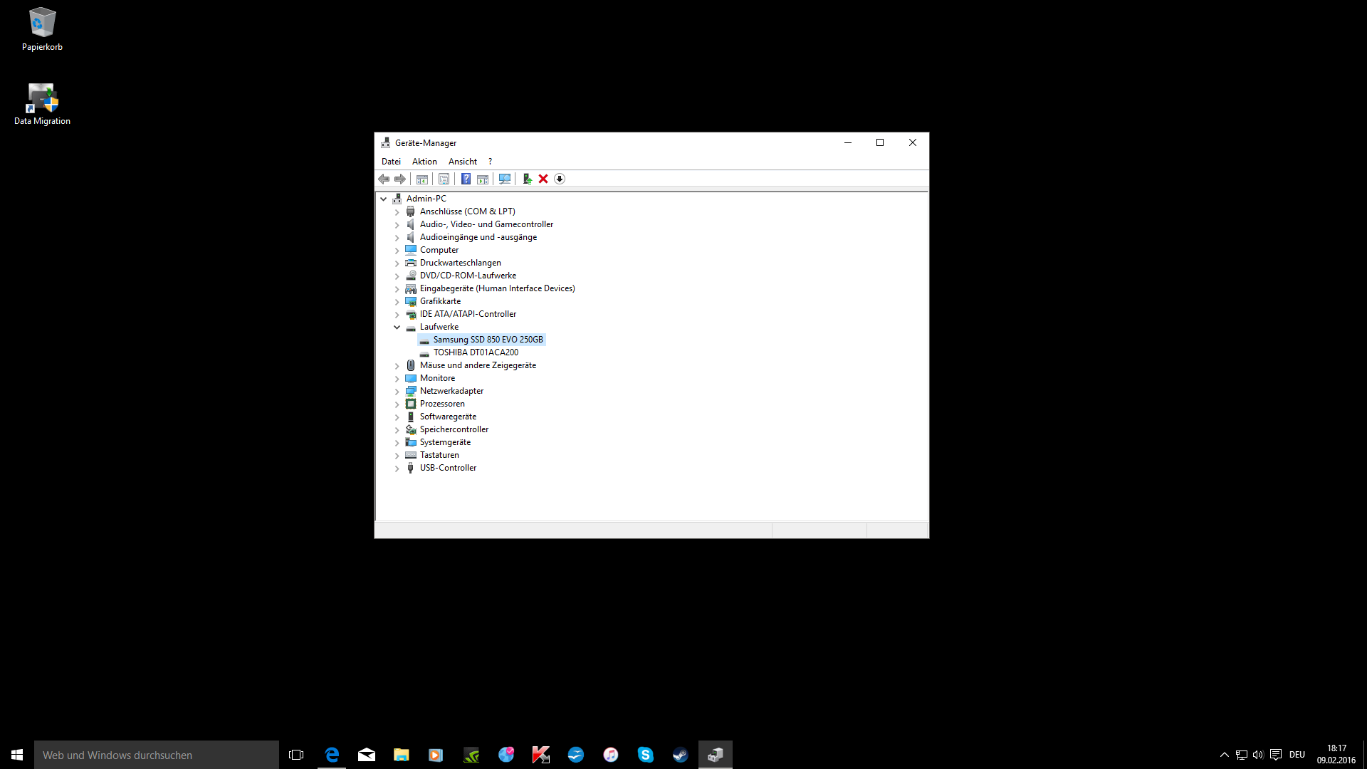

ich habe eine SSD gekauft und diese bringt mich zur Verzweiflung! Ich hoffe mir kann jemand helfen.
Ich habe die SSD in meinen PC eingebaut, Strom und SATA angeschlossen. SATA Kabel an Mainboard SATA 3 Anschluss gesteckt.
So nun gehe ich in die Datenträgerverwaltung um die SSD zu initialisieren und zu formatieren. Doch diese wird mir nicht angezeigt!! -> Also in BIOS schauen -> SATA Config. SSD wird angezeigt, Port ist aktiviert, AHCI aktiviert.
Dann gucke ich in den Geräte Manager unter Windows -> SSD wird angezeigt!
Also BIOS und Geräte Manager zeigen die SSD an, Datenträgerverwaltung aber nicht! Wieso?!
Ich schließe daraus, dass die SSD funktioniert und auch richtig angeschlossen ist, weshalb wird sie nicht angezeigt?
Anschlüsse habe ich alle Überprüft, auch gewechselt, unverändert.
Deine Datenträgerverwaltung hat auf der rechten Seite einen Scrollbalken. Scrolle nach unten. Oder vergrößer einfach das Fenster.
Gut dass Fasching ein Ende hat - und Willkommen.
Homini hat´s erkannt und auf den Punkt gebracht - so wirst Du "sehend" werden mMn.
Kein Problem, ist mir auch mal passiert. 2-3min rätseln und schwitzen, bis ich den scrollbalken entdeckte, ganz nach unten scrollte und die schwarze Fläche zuordnen konnte.
