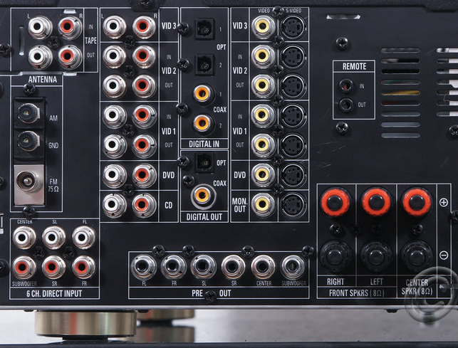

Hab den AVR 3000 und der hat nen 6channel direct Input - dann würde ich beim Spielen diese DTS/Dolby live Umwandlung umgehen, oder? Bekäme ich dann bei mkv/DVDs mit Dolby/DTS noch den Surround Sound wenn ich Toslink nicht mehr benutze?
Sieht gut aus. :)
Es gäbe bei Spielen dann keine Umwandlung in ein DD- bzw. DTS-Signal, weil der Ton bereits in der Soundkarte gewandelt analog in den Receiver übertragen wird, der dann 'nur' noch als Verstärker fungiert. Bei Filmen müsste man dann sicherstellen, dass sowas wie DTS und ähnliches bereits auf dem PC dekodiert wird. Das ist aber z. B. mit VLC Player und den 1000 anderen Möglichkeiten drumherum kein Problem. Theoretisch könntest Du das optische Kabel weiterhin mit dem AVR verbinden und bei Filmen im Soundmanager von Windows einfach umschalten auf den digitalen Ausgang, dann werden DTS und DD-Signale weiterhin im Receiver dekodiert.
