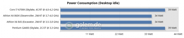

Die Aussage ist doch quatsch. Die Fm2 Plattform ist im idle sehr effizient und in den meisten Tests besser als die Systeme von intel.

Gold Netzteil, im Idle sollte ein moderner Rechner mit stehender HDD~ 10W brauchen. Bronze, Silber und auch Gold sind für 10W in der Regel nicht spzifiziert. Entsprechend sollte man hier lieber nach Tests unabhäniger Quelle suchen, die explizit solch niedrigen Lasten abdecken bevor man nach diesen oft unnützen Labeln geht. Die Tests auf CB behandeln dieses Thema immer mal wieder.
AMD CPUs taugen für 24/7 genauso wie Intel. Da gibt es nichts Schlechtes zu sagen.
