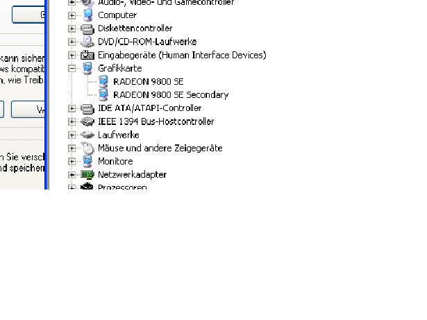

beim angehängten screenshot ist etwas komisch!
da steht ATI Radeon 9800 SE und dann das selbe drunter nochmal mit "secondary"
die kann ich doch rausmachen oder? das ist doch doppelt gemoppelt!

Die zwei Einträge im Gerätemanager sind von nöten, damit beide Monitor-Anschlüsse der Grafikkarte funktionieren können. Pauschal gesagt steht der Secondary Eintrag also für den DVI-Port.
