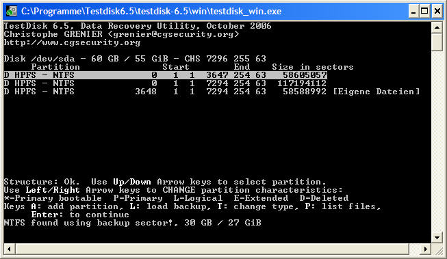

Teste es mal ob die Partitionen wiederhergestellt werden können.
Ich gehe vom Bild nach der tieferen Suche aus!
https://www.computerbase.de/forum/attachments/testdisk1-jpg.60164/

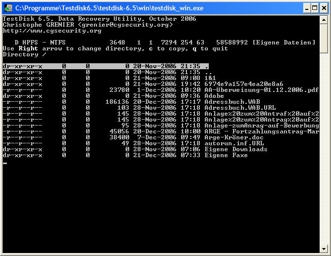

Markiere mal die erste Partition und drücke p ob deine Daten angezeigt werden oder eine Fehlermeldung.
Mache genau das gleiche bei der dritten.
Die mittlere lasse mal in Ruhe.
Teile es mal mit.
Teile es mal mit.

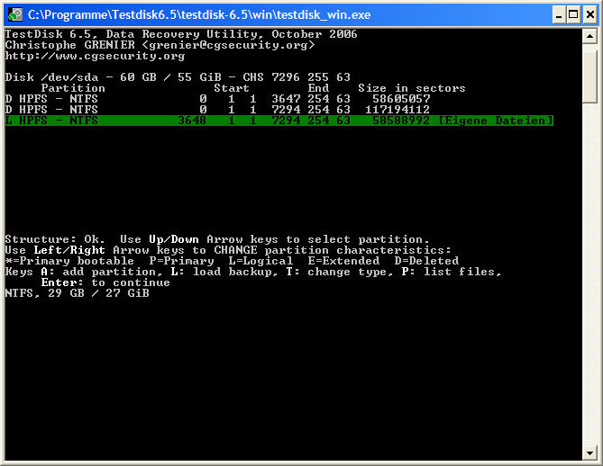

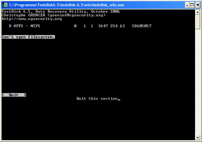

Bei der ersten Partition ist leider das Dateisystem beschädigt.
Deine Partition Eigene Dateien sollte aber klappen.
Ich gehe jetzt von diesen Screen aus;
Lasse die oberen beiden Partitionen in Ruhe auf D!
Markiere daher nur die dritte Partition!
Setze die mit dem Links oder Rechtspfeil auf der Tastatur auf L für logisches Laufwerk.
Wenn bei der zweiten Partition keine Daten angezeigt werden, setze die auf D für gelöscht.
Bestätige dann mit Enter
Gehe auf [Write].
Bestätige dort mit Enter, y und Ok.
Wenn chkdsk bei Systemstart kommen will, beende chkdsk erstmal.
Geht innerhalb von 10 Sekunden durch beliebigen Tastendruck.
Überprüfe das Ergebnis und teile es mit.
Gehe auf [Write].
Beende Testdisk und starte den Computer neu.Wenn irgendwo ein Problem mit dem Bootsektor sein sollte kann dann auch noch ein Menü Boot erscheinen.
Wenn es kommt bestätige dort nur mit Backup BS.
Viele Grüße
Fiona

Nein du kannst nur die dritte wiederherstellen.Hätte ich vorher die oberste der angezeigten Zeilen zuerst schreiben müssen?
Das sollte so Ok sein.
Die erste hat ja einen Fehler und braucht daher nicht wiederhergestllt werden.
Hast du dein Computer neu gestartet und dann überprüft?
Teile es mal mit.
