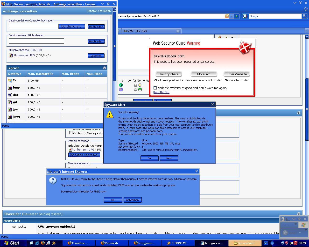

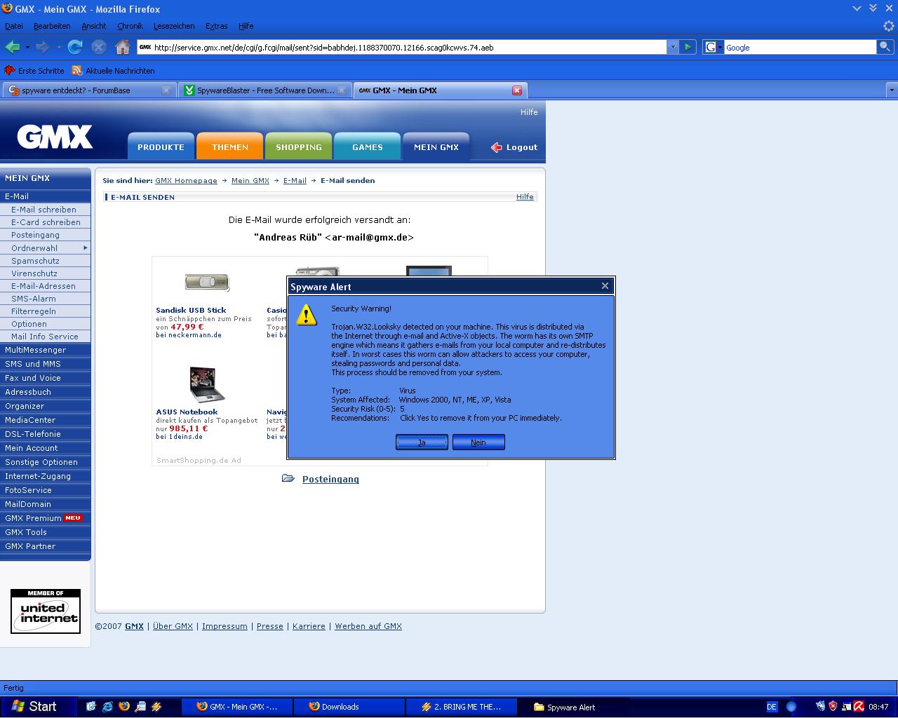

so ich habe jetzt alle genannte programme installliert und alle schon mehrmals durchlaufen lassen......die meisten finden auch immer was und auch avira schlägt ab und zu mal wieder an, trotzdem kommen die adware fenster immer wieder!? und jetzt!? hab das hijackthis file im anhang!
hier ein paar von den typischen fenster die sich dann immer öffnen....also alle 2 minuten!
bei mir heißt es spy shredder!
