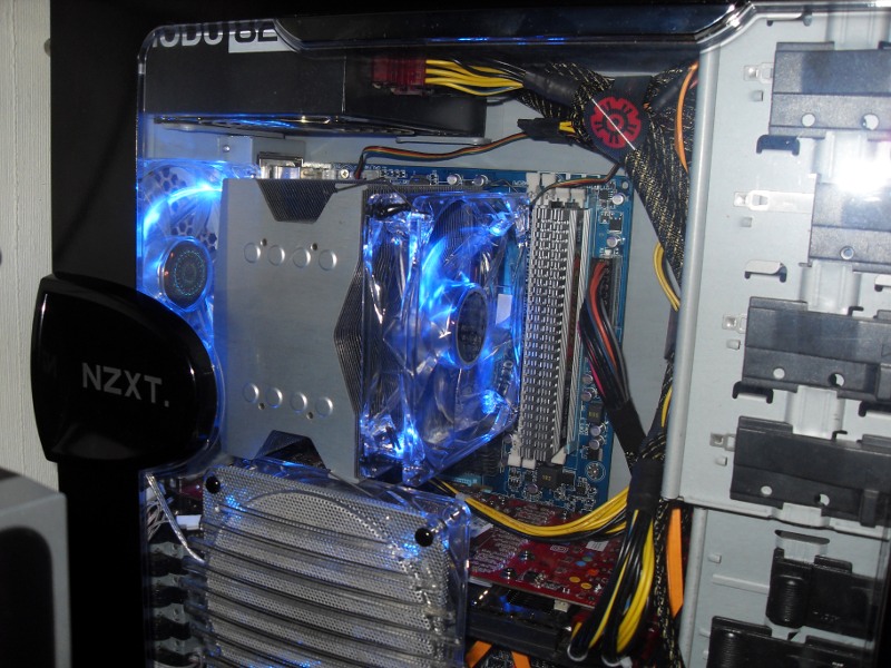

So...ich habe heute meine Teile bekommen, bis auf die Grafikkarte.
Ich habe soweit alles montiert und da ich wie oft gelesen habe das man aufpassen soll da die Ripjaws "wahrscheinlich" wegen den Kühlerrippen nicht passen würden wenn man einen Mugen 2 - Kühler verbaut.
Wer auch immer diesen Quatsch verzapft hat, hier nun der Beweis... ...passen ohne Probleme!

Meint ihr der Mugen 2 hätte auch bei meinen Rams gepasst??
Deinen Arbeitsspeicher (sofern ich ihn richtig erkannt habe) passt auch in Vollbestückung unter einen IFX-14 inkl Doppelbelüftung.
Alles geht wenn man will ;)
