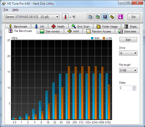

Konnte nicht testen weil ich noch keinen SDHC-Ready Kartenleser hatte... heute hab ich ihn mir geholt und gleich getestet... Die Karte zeigt super Werte:
unbenannt-png.218738
Also eigentlich bin ich damit zufrieden! Das sollte für ne Aufnahme bei 720p (60fps) vollkommen reichen! :freak: ...
Naja mal sehen, es kommt ja "nur" ab und zu vor...

das sind nur die werte vom lesen der karte, schreiben ist nen anderes paar schuhe
Oh! Dachte das wäre beides? Wo kann man in HD Tune schreiben einstellen?

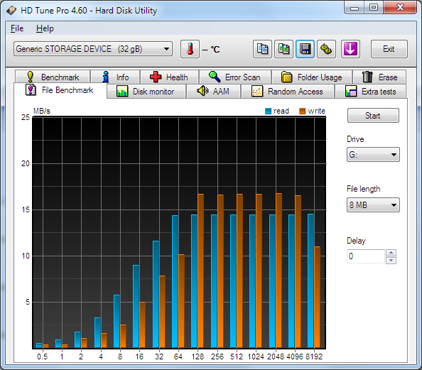

Habs jetzt mit HD Tune Pro ausprobiert. Da gibts einen "File Benchmark". Sind die Werte ok?

nimm mal das tool h2testw, hd tune zeigt generell ein bisschen höhere werte
