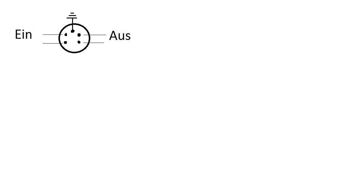

ich hab hier ne Kraftmessdose aus der FH. Da ich selber von E-technik keine Ahnung habe, habe ich dazu mal ein paar Fragen. Die Kraftmessdose weißt folgende Daten auf:
belastbar bis 200KN
die DMS sind als Vollbrücke geschaltet
der Wiederstand der DMS liegt bei 120 Ohm
des weiteren ist ein Skizze über den 5-poligen Anschluß enthalten die ich mal eben in paint nachgemalt habe.
meine Frage ist wie ich die Dose in Betrieb nehmen kann (Spannungen etc.). ich benötige sie für ein Projekt, der Rest des Projekts ist quasi fertig, es muß nur noch die Dose in Betrieb genommen werden. in wie weit der Wiederstand der Dose sich bei belastung ändert könnte ich mit einer Presse herausfinden und dementsprechend eine Kurve anlegen (Wiederstand bei 50, 100, 150KN...).

Auf Google haste schon geschaut oder?
Weil ich tippe auf nein, denn man findet sehr schnell dass DMS in einer Vollbrückenschaltung so aussehen:
http://www.bipede.de/Downloads/DMS_Voll.swf
und damit is auch schon klar wie du deine Messdose verbinden musst.
Zur Spannung die du brauchst is eine einfache dimensionierungsfrage, aber da wird z.B bei http://www.mikrocontroller.net/topic/130896 darüber diskutiert...
ebenfalls gefunden per google "beschaltung dms 120 Ohm"
erstmal thx. ja ich weiß man kann alles googlen, wozu ist son forum überhaupt da?
also, der vollbrückenschaltung kann ich erstmal nicht folgen bzw. den aufbau an sich habe ich schon verstanden, die technik dahinter nicht, was ist U_20? (hab ich schon erwähnt das ich keinen plan von e-technik habe?), aber ich werde nochn bischen weiter lesen. das die versorgungsspannung variabel ist, konnte ich deinem anderen link entnehmen (demnach sollten 5v ok sein).
€: sehe ich richtig, das laut der von dir geposteten schaltung
R3 und R4 jeweils mit den 5v versorgungsspannung versorgt werden und R2 und R1 als Ausgang dienen?
wenn ja wofür ist der 5. pol? um den Widerstand abzunehmen?
laut deiner Zeichnung ist Anschluss #5 einfach die Masse d.H ein Leiter der am Gehäuse anliegt
