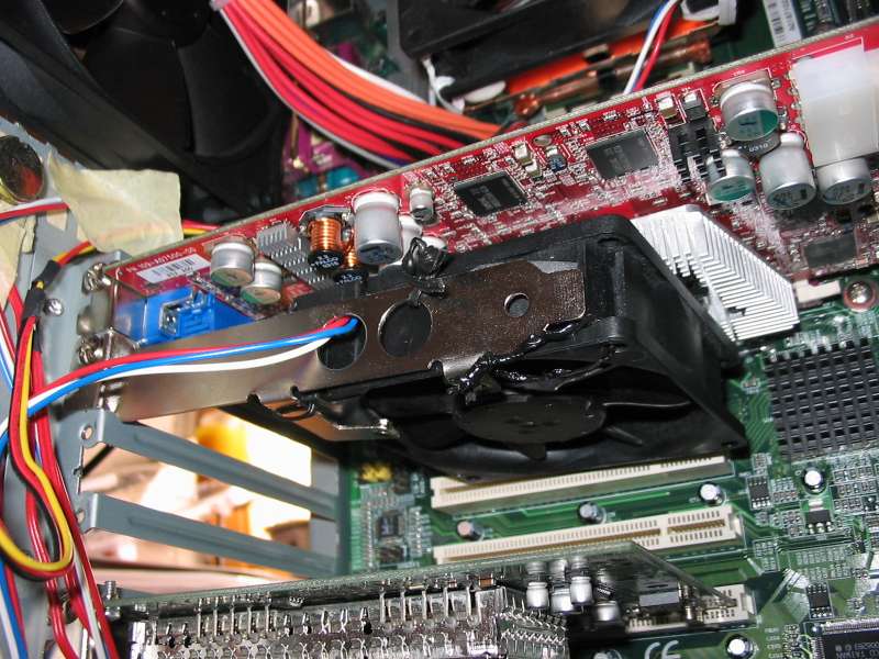

deswegen hab ich hier mal nen kleinen cheap trick vorbereitet... :D
steck den originallüfter ab und bau mit hilfe eines alten slotblechs oder ähnlichem, einen großen 80mm lüfter direkt unter die karte.
ich hatte unter meiner 9800pro einen papst mit ~1500 u/min. das sollte von der kühlleistung locker ausreichen. nebenbei wird dadurch noch der geräuschpegel auf ein erträglicheres niveau gesenkt und als bonus behältst du deine garantie... ;)
kannst natürlich auch noch bissl experimentieren wenn du nen regelbaren lüfter dafür nimmst...
so in etwa:

Danke für die schnellen Posts! Das hab ich mir schon gedacht, dass das mit software nicht gehen wird, aber die Idee mit denm 80er Past Lüfter hört sich gut an! Dann einfach den eigentlich Lüfter der Graka deaktivieren und schon wirds ruhiger im Gehäuse! Mal schaun, wenn ich die Tage Zeit finde, werd ich kurz schreiben wie es geklapput hat, aber denke das ich das schon hinbekommen, ist ja nicht so ein riesen Aufwand!
Also danke nochmal!

Solangsam nervt mich der Lüfter meiner Sapphire 9800Pro auch ziemlich. Ich hab hier zwar einen VGA-Silencer rumliegen, traue ich mich aber nicht wirklich den draufzubauen, deswegen würde mich mal interessieren, ob die Karte noch läuft und ob das bei dem Orginalkühler, der bei mir drauf ist, auch funktionieren würe.
So wie er aussieht ist der doch gar nicht dafür Konzipiert Luft von oben zu bekommen, oder?
Ich hab das so gemeint, dass das er Lüfter zwar die Luft von oben ansaugt, dann aber die Luft über die Rillen an den Seiten abgibt, was ja nicht mehr passieren würde, da die Luft nur von oben kommen würde.
