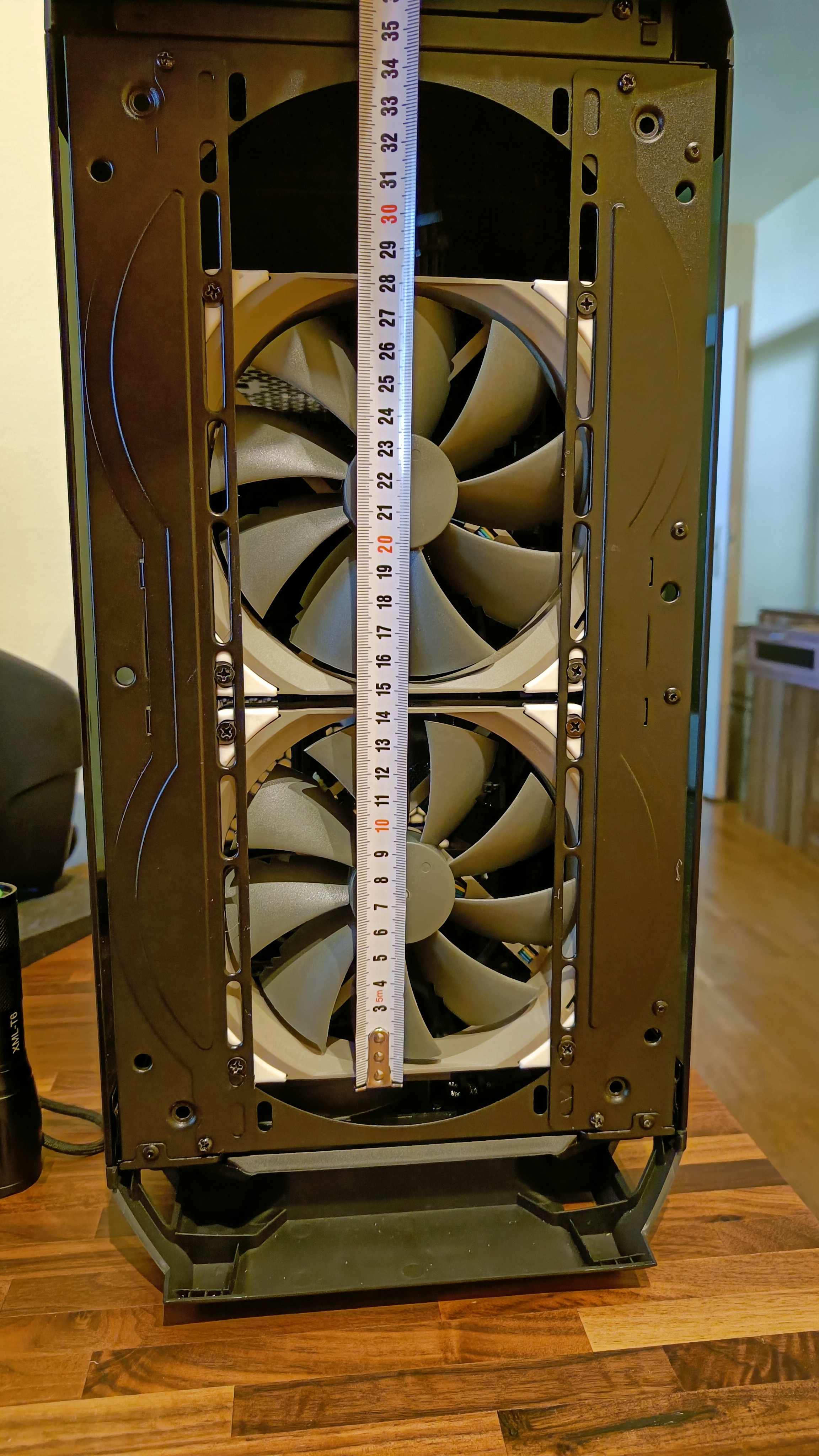

Habe aktuell 2x Noctua Redux 1200 140 und überlege 3x Noctua 120 rein zu machen bzw bzw 3x Arctic P12 Pwm.

Es ist ein Fractal Torrent Compact und die beiden 180er klackern leider. Jetzt sind 2x die Noctua Redux 1200 drinn aber optisch sieht das halt nicht schön aus darum überlege ich 3x 120 rein zu machen.
Wenns um die Optik geht, mach halt 3x120er rein. Du wirst da keinen großen Nachteil haben zu den 140ern - müssen ein bisschen schneller drehen um den gleichen Luftstrom zu bringen.

Wenn man die identischen Lüfter her nimmt laufen 2x140 meist wesentlich ruhiger bei gleichem / höheren Luftstrom als 3x120er.

Ok dann lasse ich das mal so. Man sieht es durch die Mesh Front eh nicht so sehr. Eventuell setzte ich denn oberen etwas höher, dann ist in der mitte aber wieder mehr frei. Unten sind 3x 120 Arctic P12 verbaut und hinten 1x 120 Noctua chromax black.
