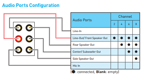

Da ich jetzt nicht weiß welches Mainboard du genau hast (ATX vs µATX) ziehe ich jetzt mal das MSI B350 Tomahawk Arctic (ATX) als Beispiel heran. Wenn wir jetzt einen Blick in das Handbuch werfen:
Wie du oben gut erkennen kannst, gibt es für den Subwoofer (und den Center Speaker gemeinsam) einen seperaten Ausgang welchen man nutzen kann. Da ich allerdings auf diese Art und weise schon über 10 Jahre kein Soundsystem angeschlossen habe, kann ich dir jetzt aber leider nicht sagen wie sich das nun mit dem Bass verhällt. Alternativ hat man soweit ich das sehe im Realtek Audio Manager die Möglichkeit unter "Advanced Settings" ein zweites Audiogerät zu konfigurieren. Im Zweifel aller Fälle machst du aus dem Sub Out einen zweiten Line Out der gleichzeitig läuft. Dann sollte es mit einem Aktiven Sub auch direkt über das Mainboard laufen.
Da du aber ohnehin einen AMP kaufst, würde ich den oben genannten Schritt gar nicht erst gehen. Wie bereits zuvor hoffentlich ausführlich genug erklärt, kannst du an den von mir empfohlenen AMP sowohl deinen passiven als auch deinen aktiven Mivoc Subwoofer anschließen. Das ganze zwar nicht gleichzeitig, aber zum Testen sollte es ja reichen beide abwechseln an zu schließen. Dafür wird dann mit einem normalen (OFC) Lautsprecherkabel der AMP (Anschluss B) mit dem High Lvl in deines Subwoofers (bei beiden gleich) verbunden. Dann kannst du auch den Bass bequem über den AMP steuern.

Ja, ich habe ein ATX. Passt also.
Da kann ich aber nicht meinen passiven dran hängen, geht nur aktiv, richtig?
Und was würdest du zu folgender Variante sagen:
Mivoc Hype 10 G2 schliesse ich direkt ans Mainboard (Subwoofer out) an. Und vom Mivoc aus gehen meine Regallautsprecher ab. Kann dieser Sub auch als Verstärker dienen?
Ah, bist ja schon wieder on. Hab oben ein klein wenig Editiert.
An das Mainboard kannst du nur aktive Subs dranhängen. Passiv würde mit etwas frickelarbei zwar sicherlich auch funktionieren, aber ohne dem verstärken des entsprechenden Signals würde so gut wie nichts bis gar nichts beim Sub raus kommen. Alternativ einen reinen Subwoofer Verstärker. Aber das macht das ganze nicht weniger komfortabel. Höchstens nur preiswerter weil du dann deine Edifire weiter nutzen könntest.
Das was du aber gerade geplant hast, geht so leider nicht. Den Subwoofer kann man leider nicht als Verstärker nutzen. Gib zwar auch hier ausnahmen, aber das sind dann Spezielle Subwoofer welche einen integrierten Verstärker (z.B. das gute alte Teufel Concept E Magnum) haben. Die Anschlüsse an dem Sub dienen lediglich um ein bereits Verstärktes Signal durch zu schleifen. Sprich wenn man keinen 2.1 AMP sondern nur einen einfachen 2.0 AMP hat, dass man das Signal eines der beiden Lautsprecher durch den Subwoofer schleift und so den Ton abreift.
