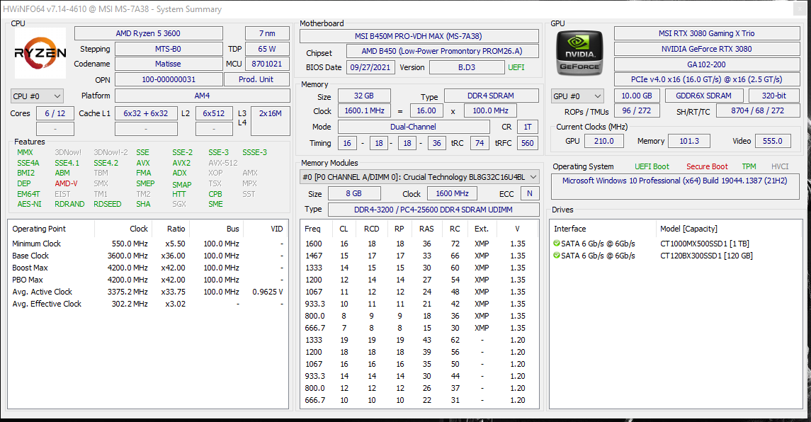

seit ca. 2 Wochen friert mein Rechner sporadisch immer wieder für 5-15Sek ein und läuft dann normal weiter.
Erst fiel mir dies beim zocken von Warzone auf, aber mittlerweile passiert es auch wenn ich einfache Programm wie Opera öffne. Seit Anfang des Jahres wurden keine Komponenten getauscht und bislang lief alles Problemlos.
Beim Taskmanager gibt es auch keine erhöhten Werte von einem Komponenten wenn der Rechner einfriert.
Was ich bisher versucht habe:
1. Windows 10 neu aufgesetzt, BIOS aktualisiert und Updates Installiert
2. GPU Treiber aktualisiert
3. Mainboard aktualisiert
4. PRIME95 laufen lassen -> keine Probleme
5. Windows auf Speicherprobleme geprüft -> keine Probleme
Netzteil ist ein Corsair TX850M

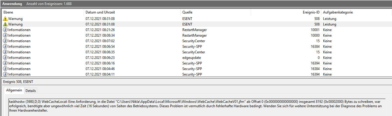

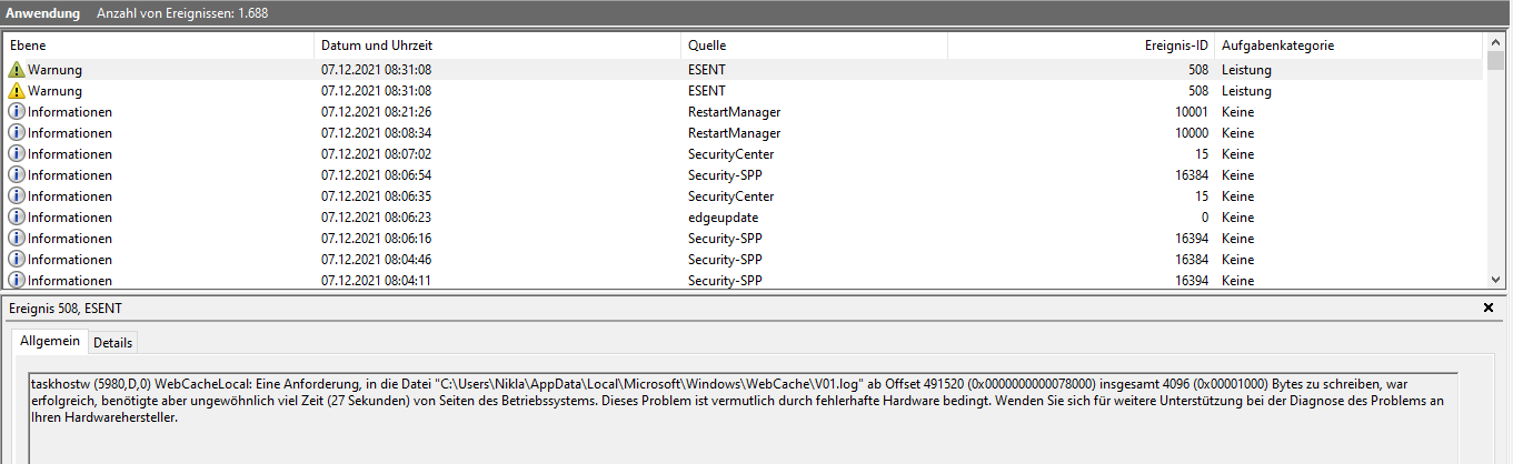

Das steht oft in den Ereignismeldungen:
Esent 508 hat was mit den SSDs zu tun.
Schau mal in den Geräte-Manager, welcher Treiber beim "IDE/ATA/ATAPI-Controller" aktiv ist. Es muss der "Standardmäßige SATA AHCI-Controller" sein.
Der steht auch als Treiber drin.

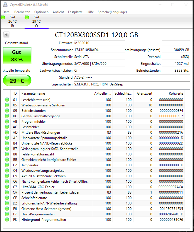

Bei der 120GB Sata SSD steht udma crc fehler, das kabel würde ich mal tauschen. und ggf auch nen anderen port am mainboard ausprobieren.

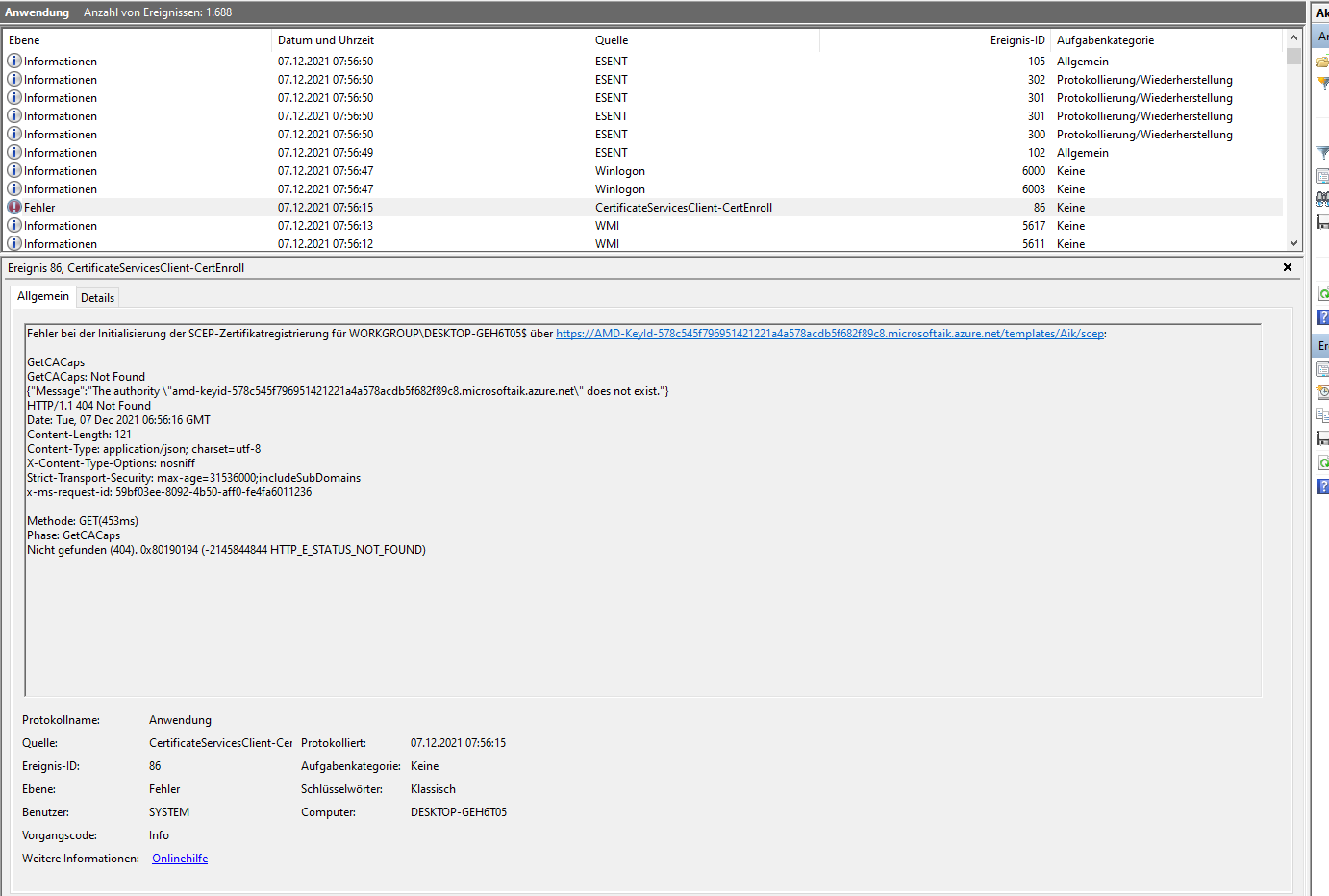

Welchen Fehler meinst du jetzt? Den "CertificateServicesClient" beim Neustarten oder die Freezes?
Ersteren kannst du erstmal ignorieren; letztere musst du beobachten.
Den "CertificateServicesClient-CertEnroll" hast du dir vermutlichen mit dem BIOS-Flash auf die neuste Version eingefangen, die das Mainboard "WIN 11 ready" macht. D.h. du hast jetzt TPM aktiv - und das System meckert, weil da nichts zu "enrollen ist".
Das hat aber mit den Freezes nichts zu tun.

Wenn ich das Richtig verstehe kan man den Fehler auf die kleine SSD eingrenzen?

ja, Antivierenprogramme sorgen gerne auch mal für Störungen, aber da keins an ist außer dem normalen Windows Defender, der übrigends gut ist, gehe ich davon aus, das die 120GB SSD das Problem ist.

Ein Update: Habe die SSD gestern Abend noch ausgetauscht und seitdem gab es keine Hänger mehr und mein System läuft auch deutlich flüssiger mit weniger Ladezeiten.
Danke nochmal für die Hilfe. 👌
Vielen dank für die Rückmeldung @Nikil es ist gut zu hören, das wir richtig lagen mit der Vermutung und alles bei dir gut läuft.
