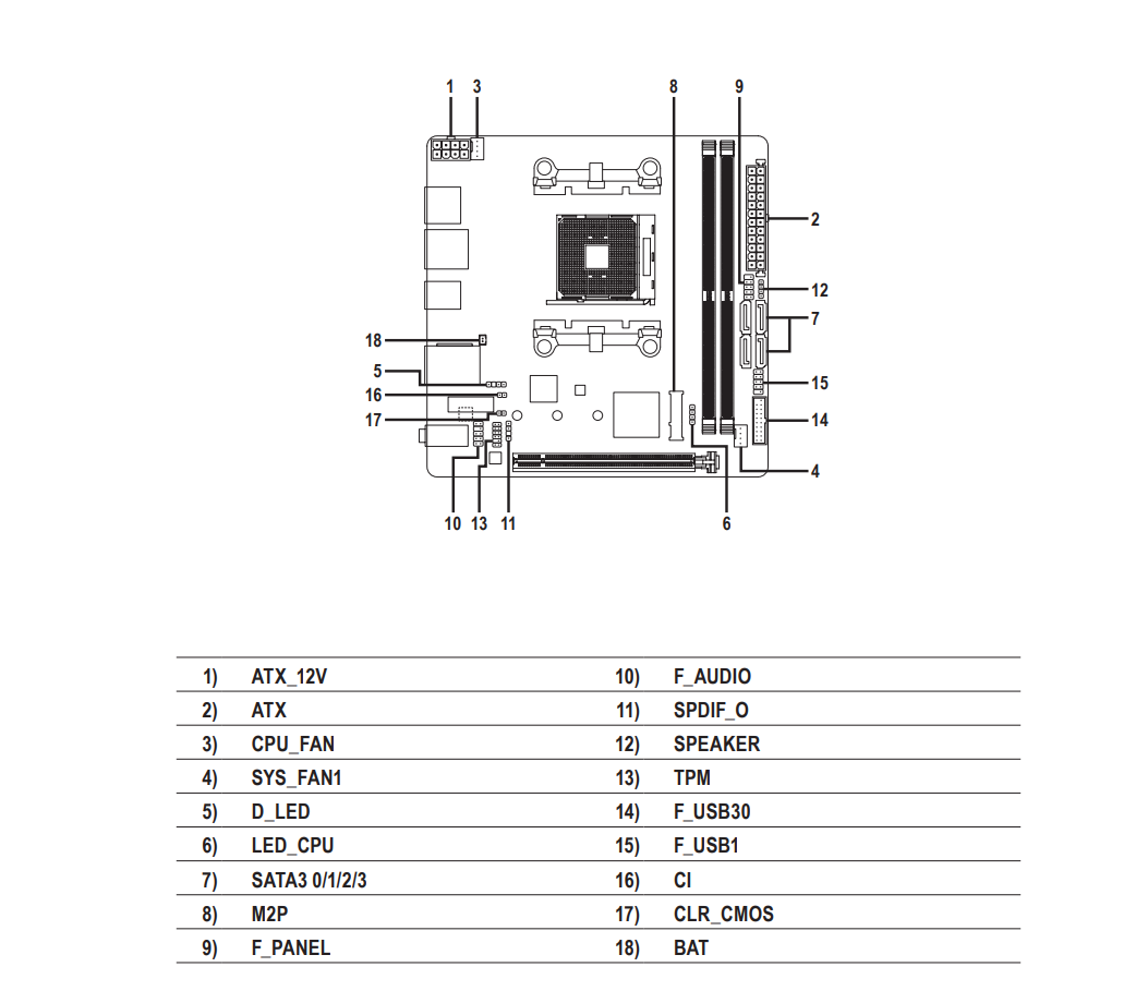

Dieses Ruckeln deutet eigentlich fast immer auf zu wenig Spannung hin. Schließ den Lüfter vom Kühler doch einfach mal an einen anderen Anschluss an. Casefan, Pumpenanschluss oder oder oder. Den Anschluss dann auch auf 100% stellen. Dreht der Lüfter an keinem Anschluss ist er hin. Ganz einfach eigentlich;)
Meinst du einfach den 4er Pin in ein anderen 4er Anschluss? Da gibts eigentlich nichts mehr passendes, oder?:
4 Pin.
Schau mal ins Handbuch.
Na klar, Sys_Fan1. Die Nummer 4 auf deiner Zeichnung, rechts unten. Ist doch ein 4 Pin Anschluss. Und selbst wenn nicht, können 4 Pin Lüfter an einem 3Pin Anschluss laufen - dann halt oft nur mit 12v und auf voller Geschwindigkeit.

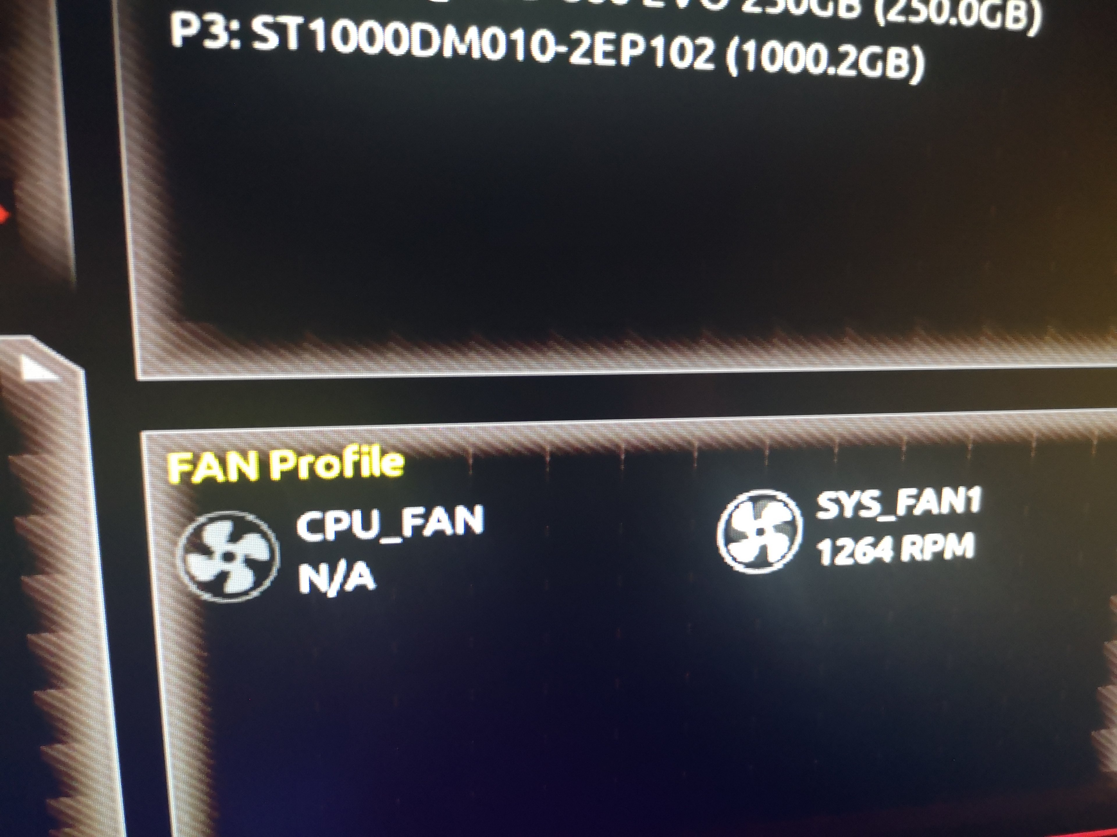

Habe jetzt auf PWM im Bios gestellt und es ändert sich nichts. Ich stelle jetzt auf Voltage und schaue ob sich was ändert. Danach steck ich ihn ins Sys_Fan1
E: Voltage ändert sich auch nichts, genau das selbe passiert. Jetzt steck ich ihn an den Sys Anschluss
im BIOS wird der Lüfter anscheinend nichtmal gefunden..
Naja wie soll das BIOS einen CPU Fan finden wenn der am Sys Fan drann hängt ..
meinst der Schickt da was auf einer Virtuellen Leitung zurück ?
Das ist das gleiche wenn man den Motor vom Auto vorne ausbaut ... hinten einbaut ... und dann vorne wieder reinschaut ob er läuft.
Er ist noch am cpu fan dran..
Habe jetzt noch einen alten boxed AMD Kühler von meinem Bruder getestet. Der läuft einwandfrei. Dann ist der andere wohl kaputt. Dann freu ich mich auf meinen neuen am Freitag.
