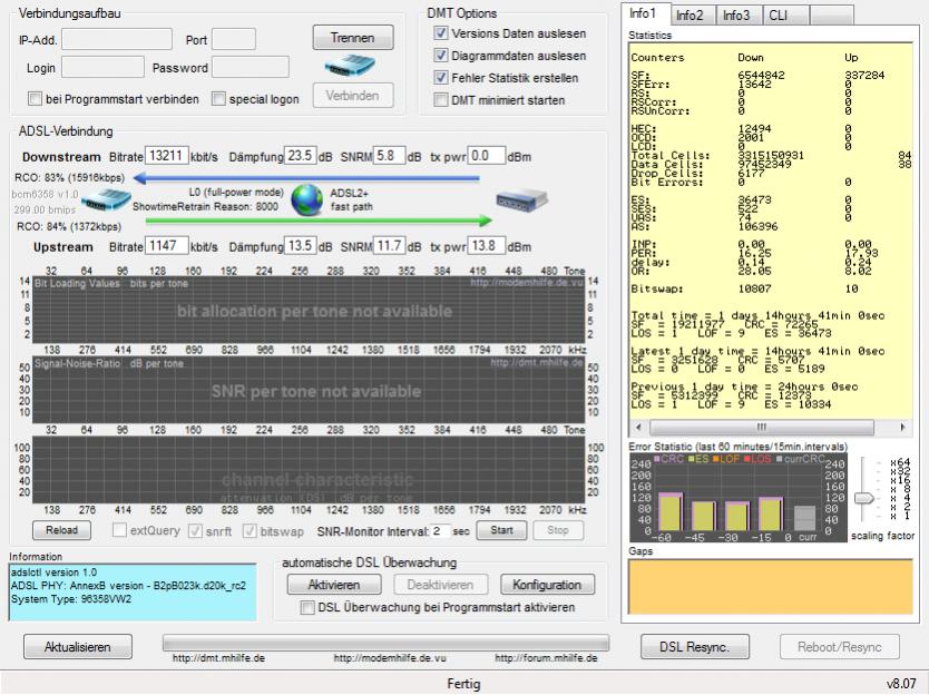

Dann liegt es denke ich mal eher an der Fritzbox 7270 selbst und nicht an deiner Leitung. Hier ein Bild von meiner Leitung die ich jetzt gemessen habe. Wie du sehen kannst hab ich weit aus mehr HEC und CRC Fehler als du aber keine Verbindungsprobleme oder Lags bei Spielen (z.b. Starcraft 2 oder CABAL).
Mail doch mal einfach den Support von AVM an und schildere denen dein Problem vielleicht können die dir weiter helfen oder Tauschen sogar Kostenlos deine Box aus.
