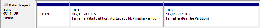

Zeig doch mal 'nen vollständigen Screenshot der DTV mit allen im System verwendeten Partitionen - bzw. gern auch zusätzlich von der Ausgabe der jeweiligen Kommandozeilen-Befehle list vol und list disk unter diskpart.​

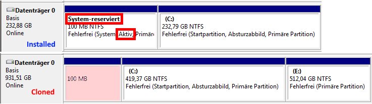

Da sieht die 100MB-Boot-Partition auch anders aus [...]
Ja, und die entscheidenden Unterschiede sind hier rot umrahmt:
Es fehlt auf dem geklonten Datenträger die Startpartition - vermutlich wurde, je nach gewählter Methode, das "Klonen" doch (leider) nicht richtig bzw. vollständig Datenträgerbasiert durchgeführt, sondern wohl nur jeweilig einzelne Partitionen, oder?
xnaui schrieb:
Kann man die geklonte irgendwie funktionalisieren?
Ja, sollte mittels Nutzung des Befehls bcdboot C:\Windows /l de-de möglich sein - hierbei stellt C den Laufwerksbuchstaben mit dem Windows-Systemordner dar und die Angabe der Sprachregion /l de-de ist optional.
