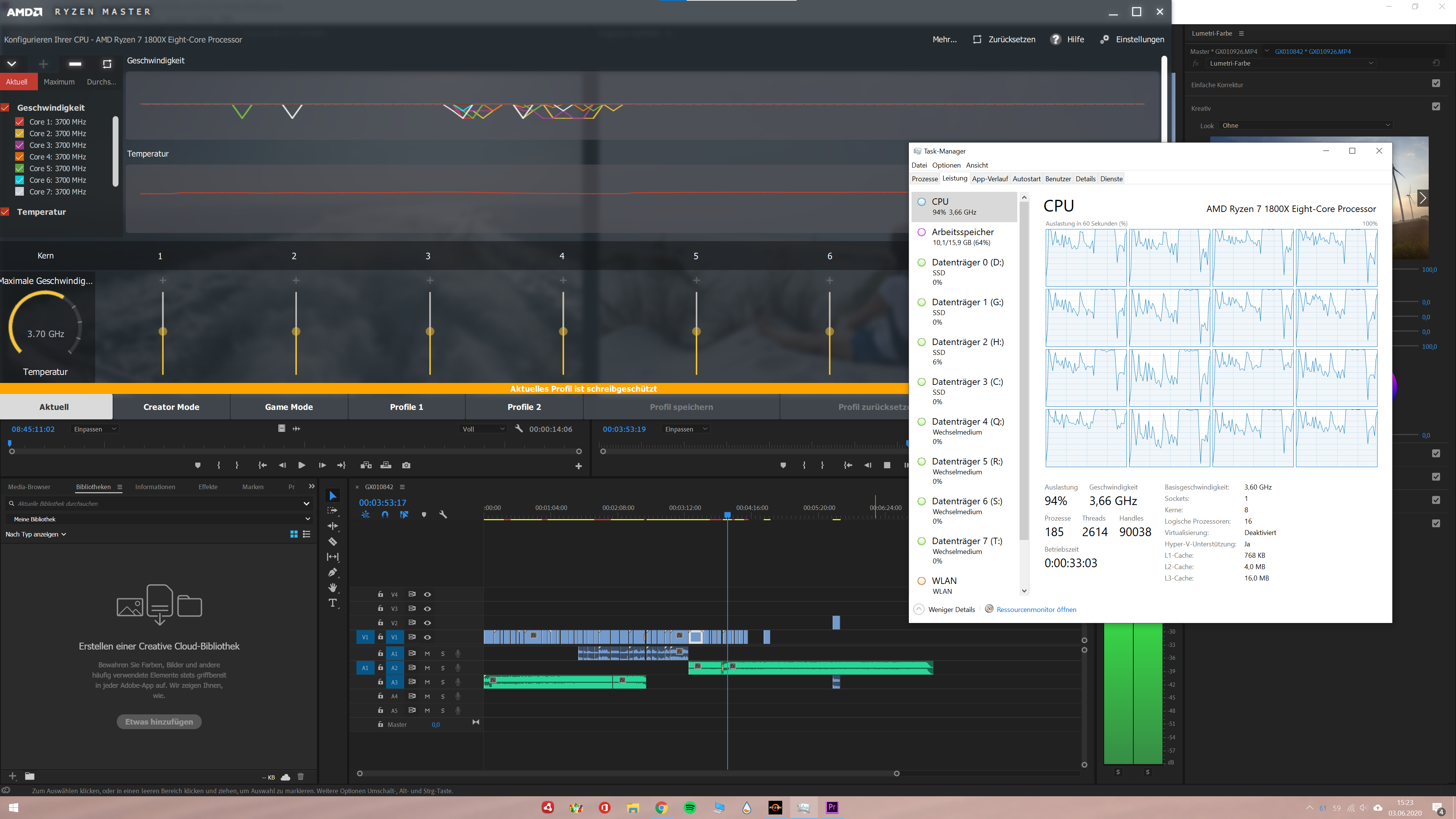

So ich war jetzt gerade fleißig am Probieren.
Während der Bearbeitung eines Projekts konnte ich folgende Werte feststellen und das sollte auch die Frage von @Deathangel008 beantworten. Die CPU taktet tatsächlich nicht herunter.
In der Taskleiste habe ich das HWInfo64 laufen.
Blau = GPU (In dem Bild sogar etwas höher)
Weiß = CPU
Erstaunlicherweise erreiche ich momentan die 70 Grad kaum mehr.
Wahrscheinlich reißt er sich jetzt gerade wieder zusammen.
______________________________________________
@Endless Storm ; @Oelepoeto
Mir scheint es so, dass die CPU bei der Wiedergabe an Ihre Grenzen kommt und dadurch entstehen die Ruckler.
Die Verurteilung von dem Gehäuse war meinerseits etwas zu einseitig.
Für ein kommendes Upgrade ziehe erstmal den Arbeitsspeicher vor, dann die CPU (leider) und dann das Gehäuse.
