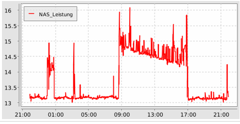

mir ist heute eine Kuriosität beim Stromverbrauch meines NAS aufgefallen. Nicht wirklich ein Problem, aber auffällig.
In der DS213+ ist eine WD Red mit 3TB verbaut. Zur Zeit messe ich deren Verbrauch als Referenz für einen potentiellen Nachfolger.
Heute ist dabei der S.M.A.R.T. Extended Test durchgelaufen. Aufgrund der Dauer gehe ich davon aus, dass der alle Sektoren ein mal liest.
Dabei ist mir folgender Verbrauch aufgefallen:
Im Verlauf des Tests sinkt der Verbrauch recht linear um gut ein Watt. Nicht viel aber auffällig.
Brauchen Festplatten mehr Energie zum Lesen, je nach dem wo der Lesekopf steht? Z.B. weil am Rand vom Platter mehr Daten pro Umdrehung gelesen werden? Oder woher kommt der Effekt?

ich würde vermuten, dass obwohl die Köpfe ja "fliegen", sie trotzdem eine gewisse Bremswirkung auf die Scheiben ausüben und außen wegen des längeren Hebels der Motor mehr leisten muss?!?
Kann sein.
Die Daten Rate nimmt zum Ende der Festplatte hin, ab. Kann man, in jedem Benchmark, selbst messen.
Höhere Rate höher Verbrauch, selbst wenn, die Daten nicht raus geschickt werden (interne Test Verarbeitung) jeder Sektor hat eine Prüfsumme, die wird gecheckt weil wenn falsch ist es ein Lese Fehler. Das wird schon was verbrauchen, also... ob das nun 1 Watt Unterschied macht, tja. Schwer zu sagen?
Erstmal wär wichtig: Was wird da denn eigentlich gemessen? Der Verbrauch der Platte oder des ganzen NAS?
Bei zweiterem kann es durchaus an der höheren Datenmenge liegen, die die CPU des NAS bewältigen muss bei den äußeren Bereichen.
Verbrauch an der Steckdose. also komplettes NAS inkl. Netzteil, CPU und Festplatte.
ein self-test wird vom gerät selbst durchgeführt, damit hat der host nichts zu tun. schwankungen bei der energieaufnahme können eigentlich nur von der mechanik kommen - der verbrauch der elektronik der platte wird wohl nicht viel anders während des tests sein.

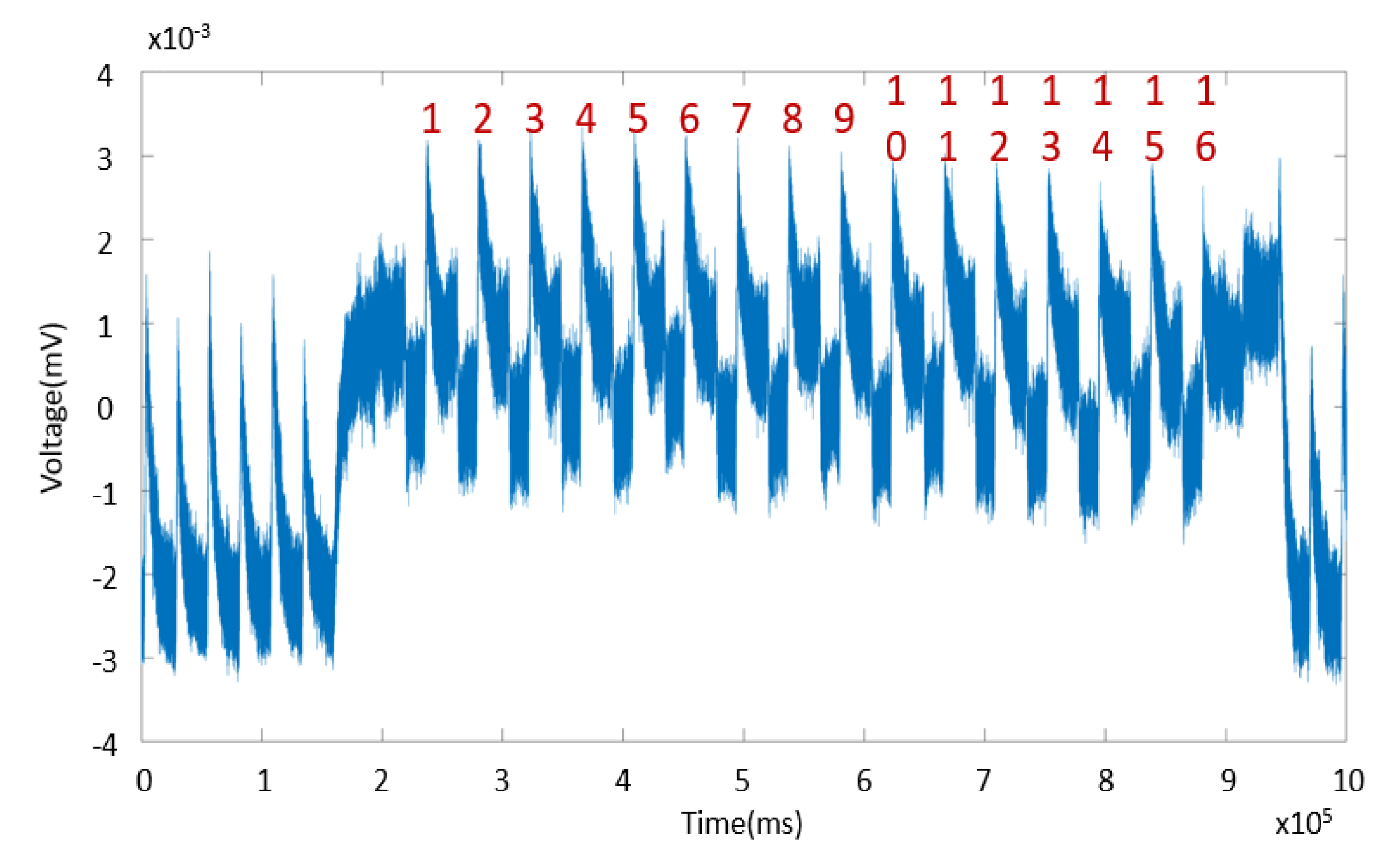

Mit solcher Analyse des Stromverbrauchs auf noch extremerem Level kann man krasse Dinge tun. Aus aus der Krypto-Analyse kennt man seit Jahren die Effekte, dass man allein durch Blick auf den Stromverbrauch sogar Krypto-Verfahren knacken kann, da Experten am Stromverbrauch über die Zeit erkennen können, welcher Schritt wann gerechnet wurde und ggf. sogar, an welcher Position des Keys ein Bit den Wert 1 oder 0 hat. Siehe z.B. hier:

Purche schrieb:
a) kostet das bloße Transportieren von (mehr) Daten schon (mehr) Energie.
und b) haben z.B. einige WD-Platten eine Vorbereitung für Hardware-Verschlüsselung,
Aber es geht doch hier um einen selbsttest wie mir schon erklärt wurde. Was willst du da entschlüsseln oder transportieren?
Die Platte liest Rohdaten von der Magnetoberfläche in einen internen Cache und prüft die Checksumme (ECC etc.). Auch das sind Algorithmen, die in einem Microcontroller oder einem ASIC gerechnet werden, und die pro KB eine gewisse Leistung benötigen bzw. Stromverbrauch erzeugen. Mehr KB pro Sekunde = mehr Stromverbrauch pro Sekunde...
Ob die Daten aus der Platte rausgegeben werden müssen oder nicht, ist relativ egal.
Reaktionen: Skysnake und xxMuahdibxx
