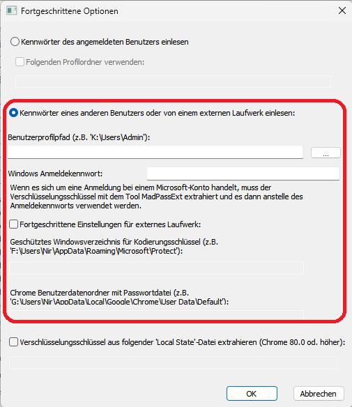

Mit ChromePassView solltest du aber die Passwörter anzeigen lassen können, wenn du das Benutzerkennwort noch kennst.

Du musst in den erweiterten Optionen einstellen, dass von einem Windows auf einer externen Festplatte gelesen werden soll und das Benutzerkonto auswählen.
Ja das habe ich gemacht aber die Passwörter zeigt er mir nicht an.
Es sind alle Seiten vorhanden die auf dem alten Pc gespeichert waren und auch die Benutzernamen aber nicht die Passwörter
