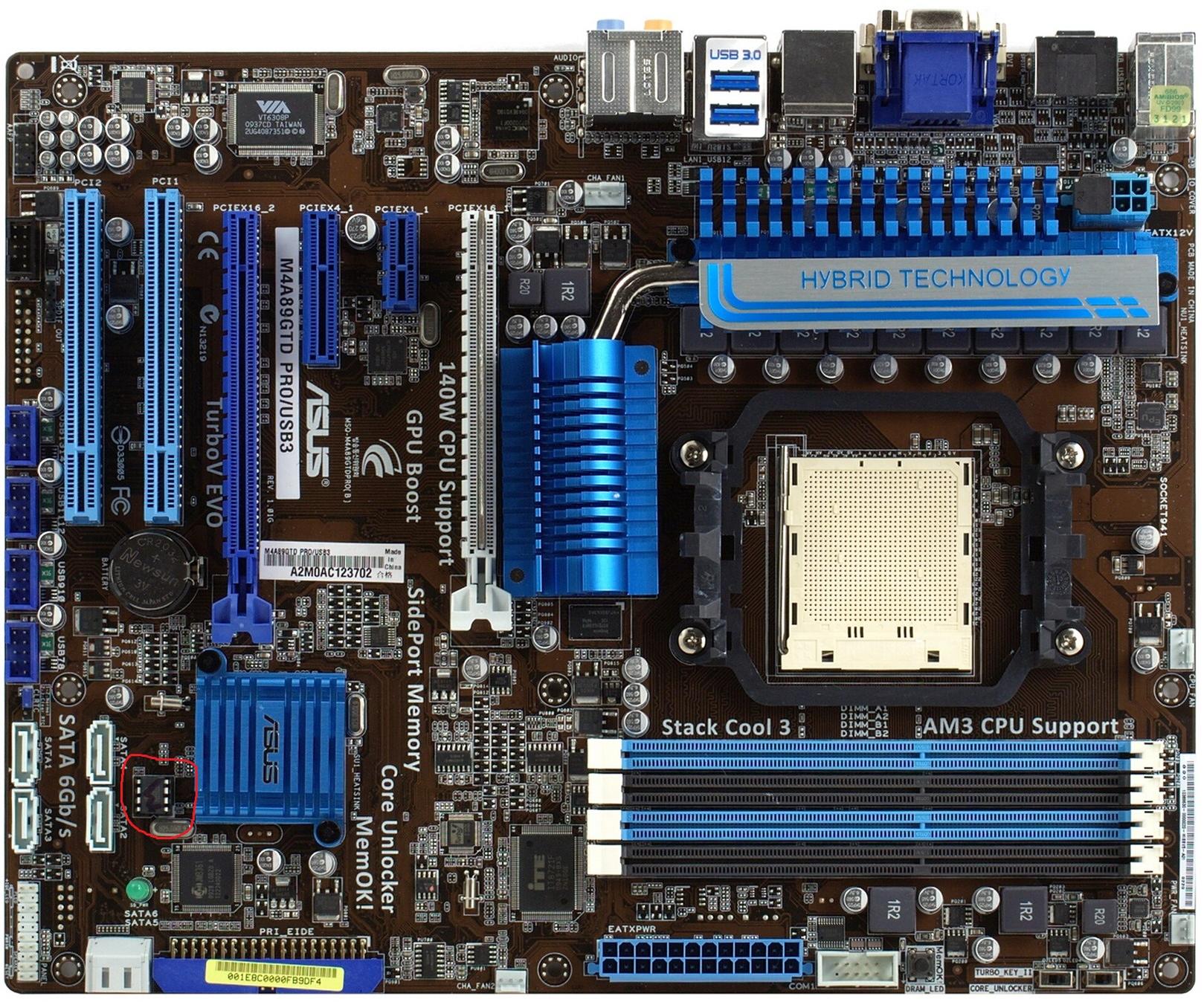

@justanotherdude,
du scheinst du nicht der einzige zu sein mit dem problem. mit google hab ich einige andere user gefunden, bei denen das selbe passierte wie bei dir. nach dem Bios-Update auf V.3029 ging der PC nicht mehr an. CPU-Lüfter dreht nicht und graka-Lüfter auch nicht, RAM-LED leuchtet permanent rot.
scheint ein fehler im Bios-update zu sein oder ein fehler beim flashen.
du kannst hier nur noch das asus crash free bios 3 ---->Handbuch kapitel 3.2.3..... probieren. Im Handbuch ist alles beschrieben. Damit wird nach einem totalcrash das bios wieder hergestellt, indem man den PC mittels der Mainboard-DvD bootet und das letzte/aktuellste Bios mittels USB-Stick wieder aufspielt.
Damit kannst du testen, mit welchem Bios dein PC wieder startet. ;)
hoffe es hilft dir. Ist die letzte Möglichkeit bevor man den Bioschip austauschen muss, denn der ist glaub ich, verlötet und nicht gesockelt (siehe roten kreis im screen, der chip mit dem "w" drauf (selbst drauf geschrieben))

wie lange hast den CMOS-Reset gemacht?
Manchmal dauert das 2 Minuten, oder länger, bis der Inhalt vom CMOS komplett verschwindet.
Der BIOS-Chip schaut im Foto oben aber nicht verlötet aus, sondern gesockelt, den kannst beim Asus-Support, oder sonst überall wo man solche Chips flashen kann, nachbestellen.
zB.: http://www.segor.de/L1Dienste/L2Brennservice/bios.shtml
Den Jumper hatte ich nur nach Anleitung etwa 15 Sekunden umgesteckt, die Biosbatterie war allerdings mindestens 5 Minuten raus.
In letzer Verzweiflung lasse ich mich evtl. auf einen Chiptausch ein, sofern der wirklich nur gesockelt sein sollte. Das wollte ich mir aber eigentlich nicht antun.
