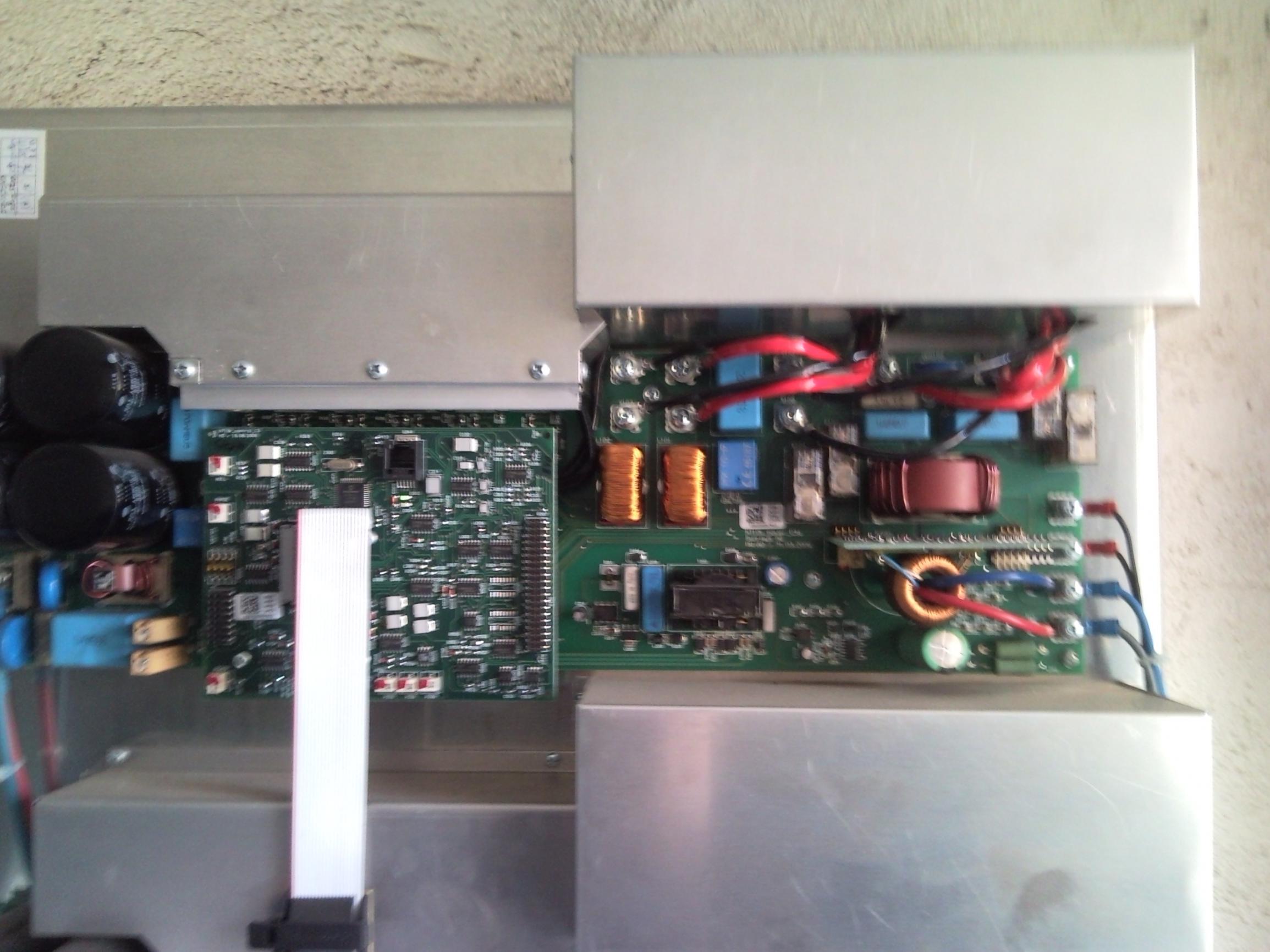

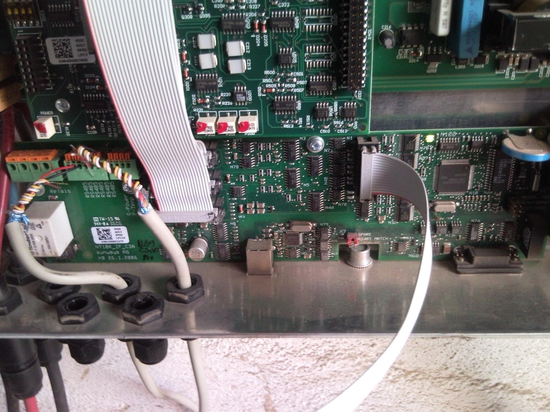

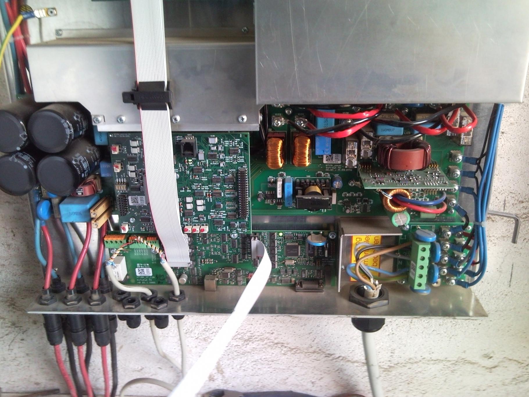

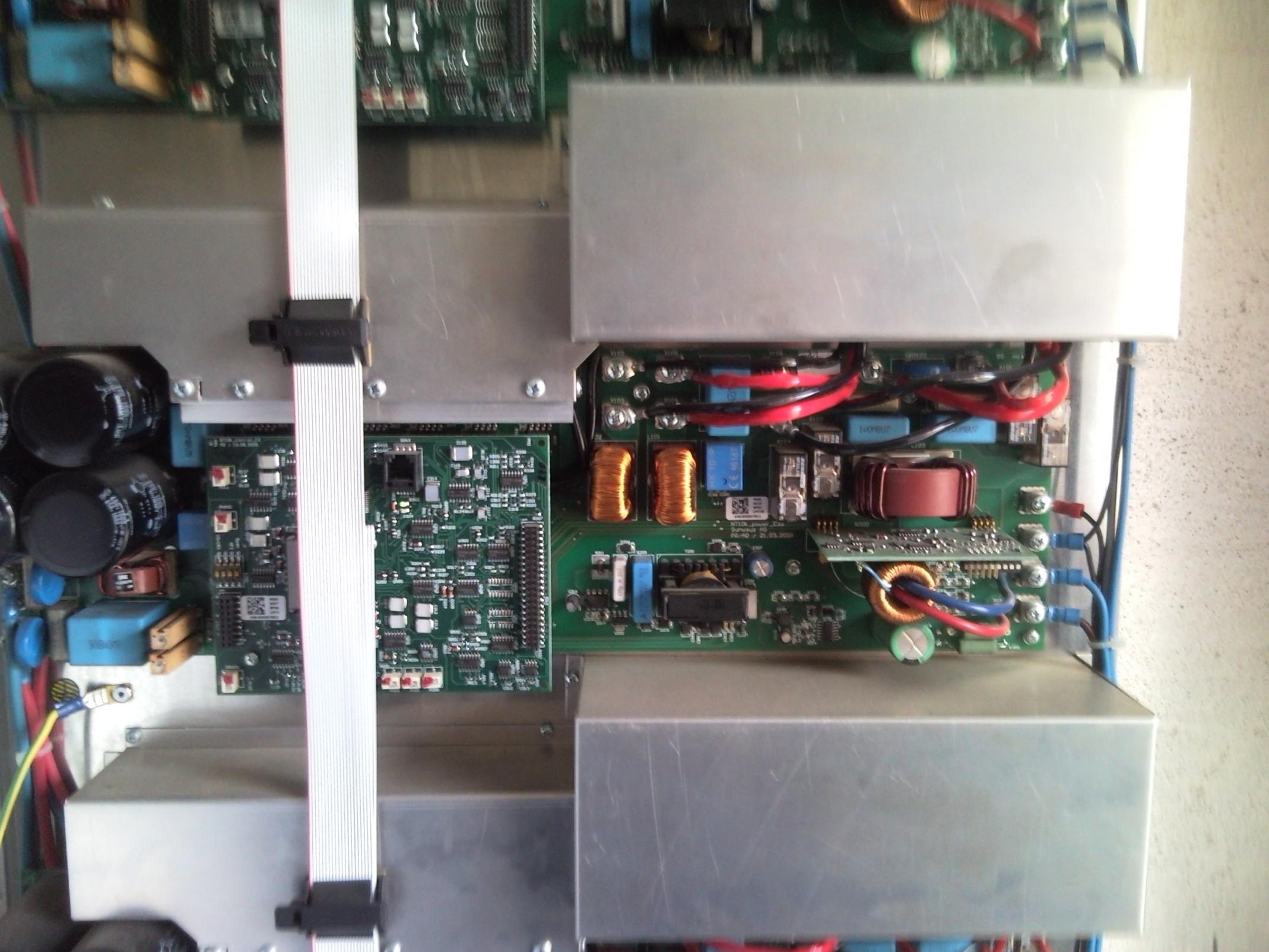

jetzt hab ich jedoch bei genauerem betrachten festgestellt das in dem wechselrichter drei buchsen sind, also pro strang eine
ich denk jetz mal das des CAN buchsen sin oder?
alle drei stränge sind dann auch no mit einer platine verbunden auf der jedoch kein RJ45 is
muss ichn jetzt doch so ein umwandeler verwenden?
und was meint ihr is dann besser USB auf RJ45 oder SUB-D9 auf RJ45 ?
