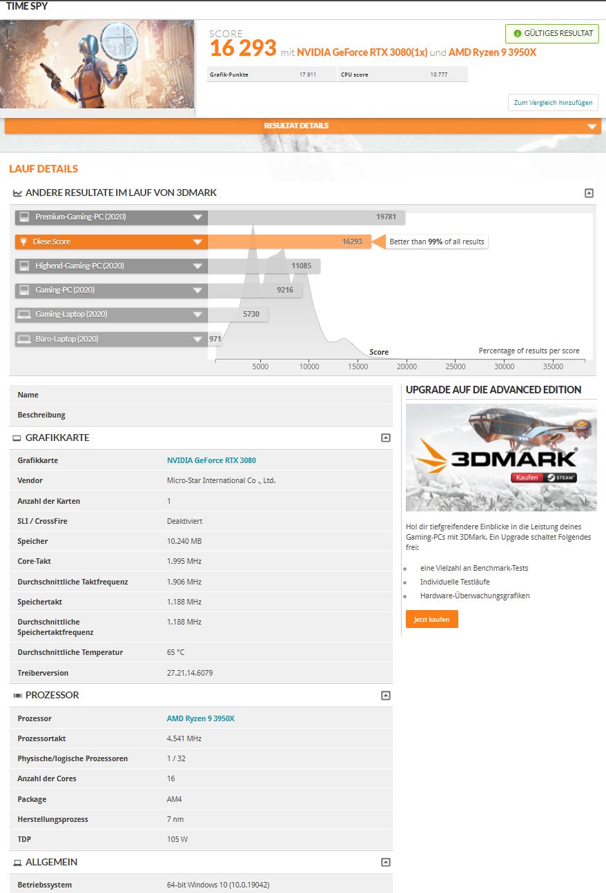

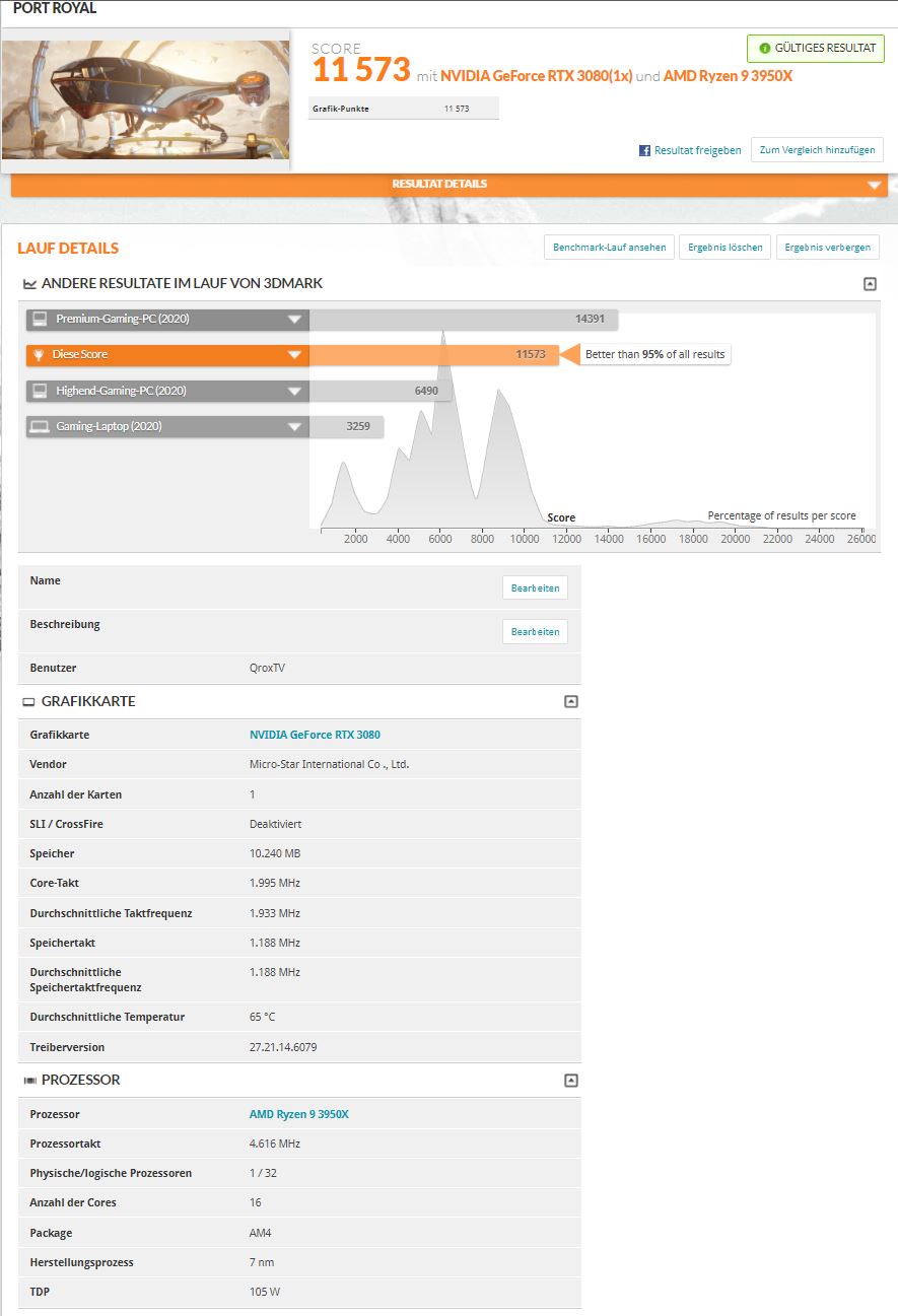

  • - Benchmarks durchgeführt (3D Mark, Prime 95, Furmark) keine abstürze !!!

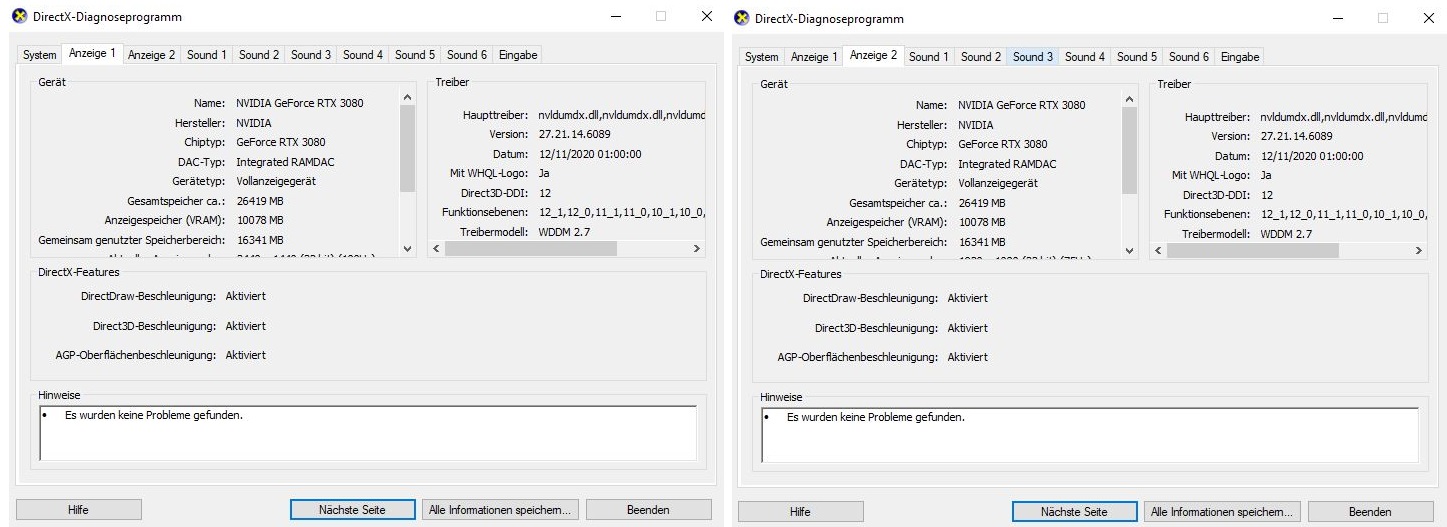

  • - dxdiag zeigt keine Probleme

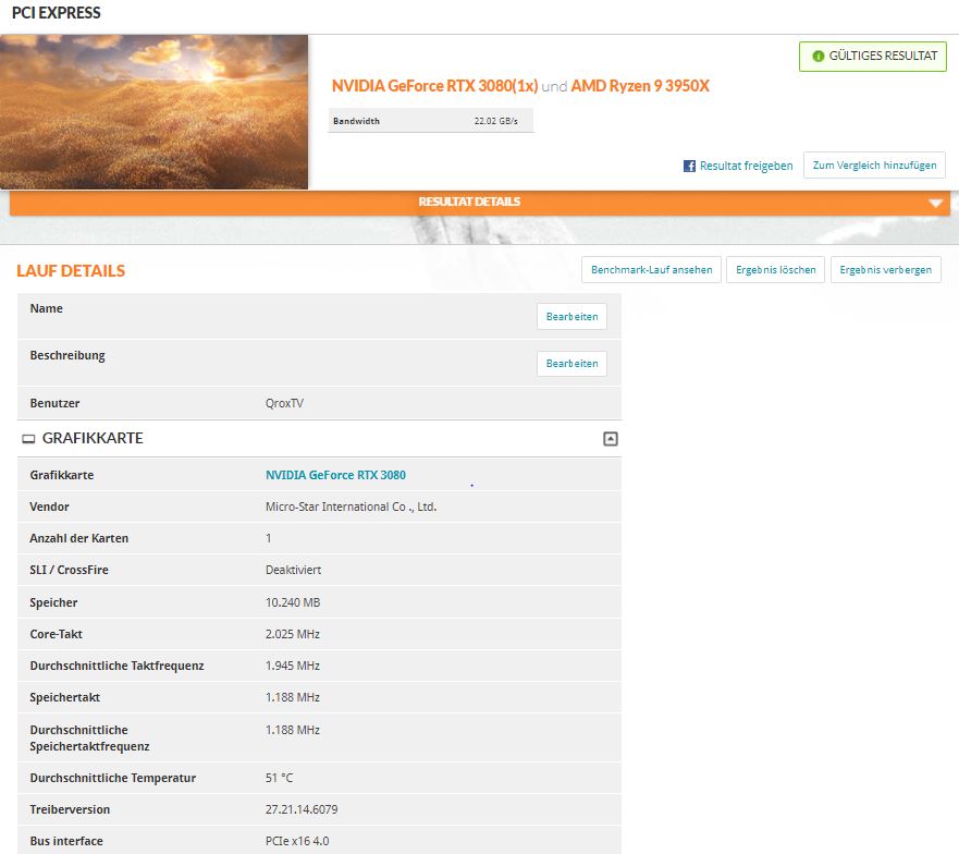

Benchmarks die ich bisher hab laufen lassen habe und Bilder von habe!
Bisher hat alles nix gebracht und ich bin immer noch bei selbigen Problem, ich weiß einfach nicht mehr weiter, selbst das Netzteil habe ich getauscht da ich dachte das es vllt an diesem liegen könne... da ich vorher ein Seasonic Prime 650W Platinum hatte und für eine 3080 eher ein stärkeres empfohlen wird. Da Seasonic aber gute Netzteile baut und mir empfohlen wurde es ruhig einmal mit diesem erst zu probieren, habe ich es erst einmal so gemacht.

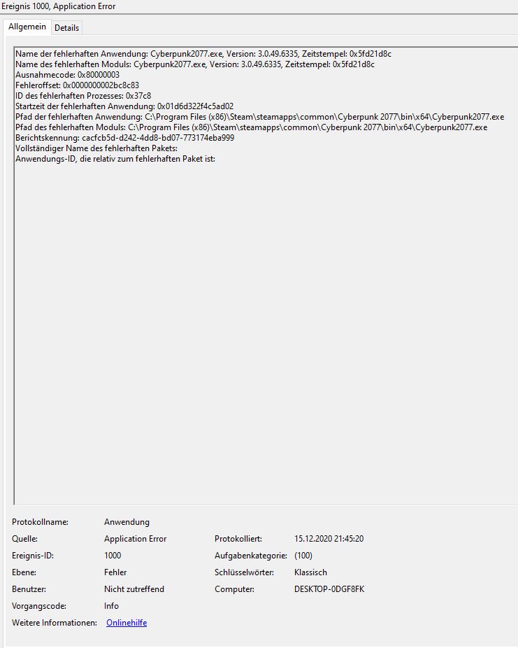

Was sagt denn die Ereignisanzeige wenn ein Game abkackt?
Ich tippe mal auf instabilen Speicher!
Wie Thunder schon sagt, lass den RAM vielleicht mal komplett Default Autosettings laufen und schau obs dann immer noch abschmiert.
Ereignissanzeige.JPG Diese Richtig ?
