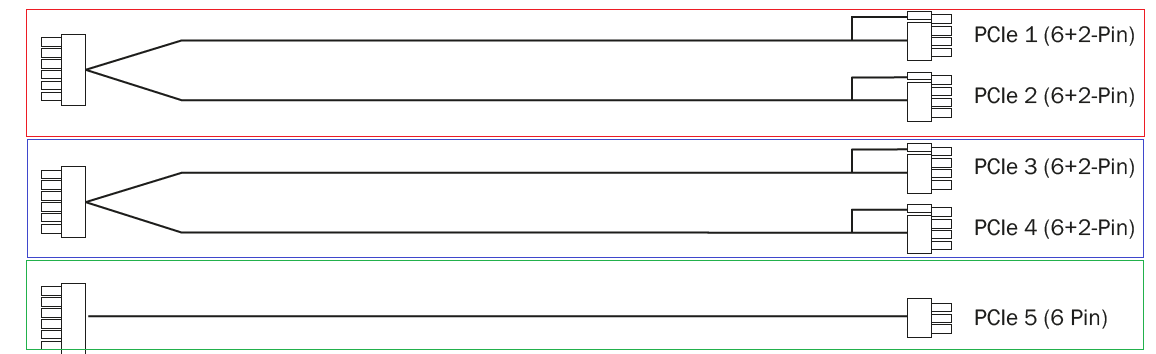

was mich irritiert ist,es ist ein y-kabel pci zu graka,sieht aus,als wenn mensch da eine zweite graka
anschliesen kann.also 2x6.
das andere hat beim pci 6 in der mitte,damit geht jetzt die 5770,aber ebend nicht die 580er.
ich sehe gerade,es gibt 2kabel,indentisch,vga1,und vga2.ich hab denvga2 angeschlossen gehabt,die sind aber
gleich

Laut Handbuch hat das Netzteil 4* 6+2 und nochmals einen seperaten 6 Pin. Und hier ist es auch egal welchen 6+2 du nimmst da die 12V Rails für die Grafikkarte komplett von CPU etc. getrennt sind.
Ich verstehe daher nicht was da immer mit dem 6er rumhantiert wird.

ja genau 6 in der mitte,das einzel kabel
das doppel hat pci seits 12 und zur graka 6+2 zweimal
bequeit dark power pro 11 650w cm

ich hab dieses mal das vga 1 genommen,vieleicht ist da der unterschied.
egal,es ist gelungen,super,jetzt bau ich das gehäuse wieder zusammen,rauch mir einen und
