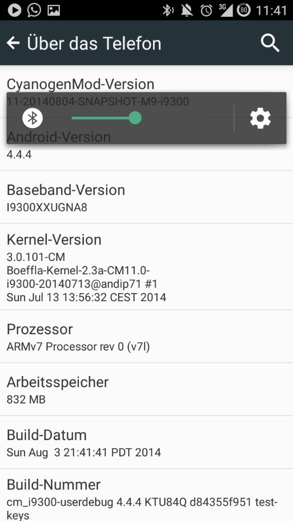

Crunkrock schrieb:Es geht wieder los :/
Gleiches Verhalten wie vorher. Cyanogenmod 11 M9, Boeffla-Kernel 2.3a.
Ich habe Dalvik Cache und Cache gewiped sowie es sowohl mit Dalvik als auch ART probiert. Das hat leider nichts geändert.

Crunkrock schrieb:Das ist doch die M9, die hab ich ja.
aber in welcher Version das Update ist ja erst vor ein paar Tagen rausgekommen

Es geibt KEINE neue snapshot. Cm hat einfach nur eine unklare bezeichnung
cm-11-20140804-SNAPSHOT-M9-i9300.zip bei der .zip deutet das datum auf den 04.08.2014 hin
während das build datum 2014-08-03 den 03.08.2012 bezeichnet.
