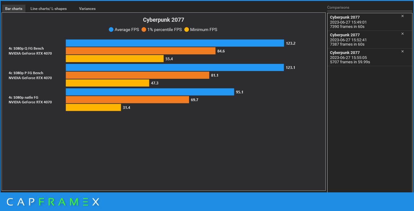

Mithilfe einer 4070 einem etwas betagten i5 10400F auf einem Asrock H510M-ITX/ac mit 32Gb 2666mhz Ram: wird Cyberpunk 2077 in Insgesamt 39 Testdurchläufen, Nativ, mit DLSS ( Quality und Performance) sowie Framegeneration mit dem Max RT Preset und Path Tracing Preset Durchgescheucht.
Im Bios wurde die CPU einmal auf 4 Kerne und 8 Threads begrenzt und einmal komplett von der Leine gelassen als 6 Kerne mit 12 Threads.
Als Auflösung wurde 1920x1080 gewählt.
Bei den Graphen und Ansichten achten wir nur auf die Minimum, 1% percentile und den Durchschnitt. ( Ergebnisse finden sich dann nochmal im Anhang )

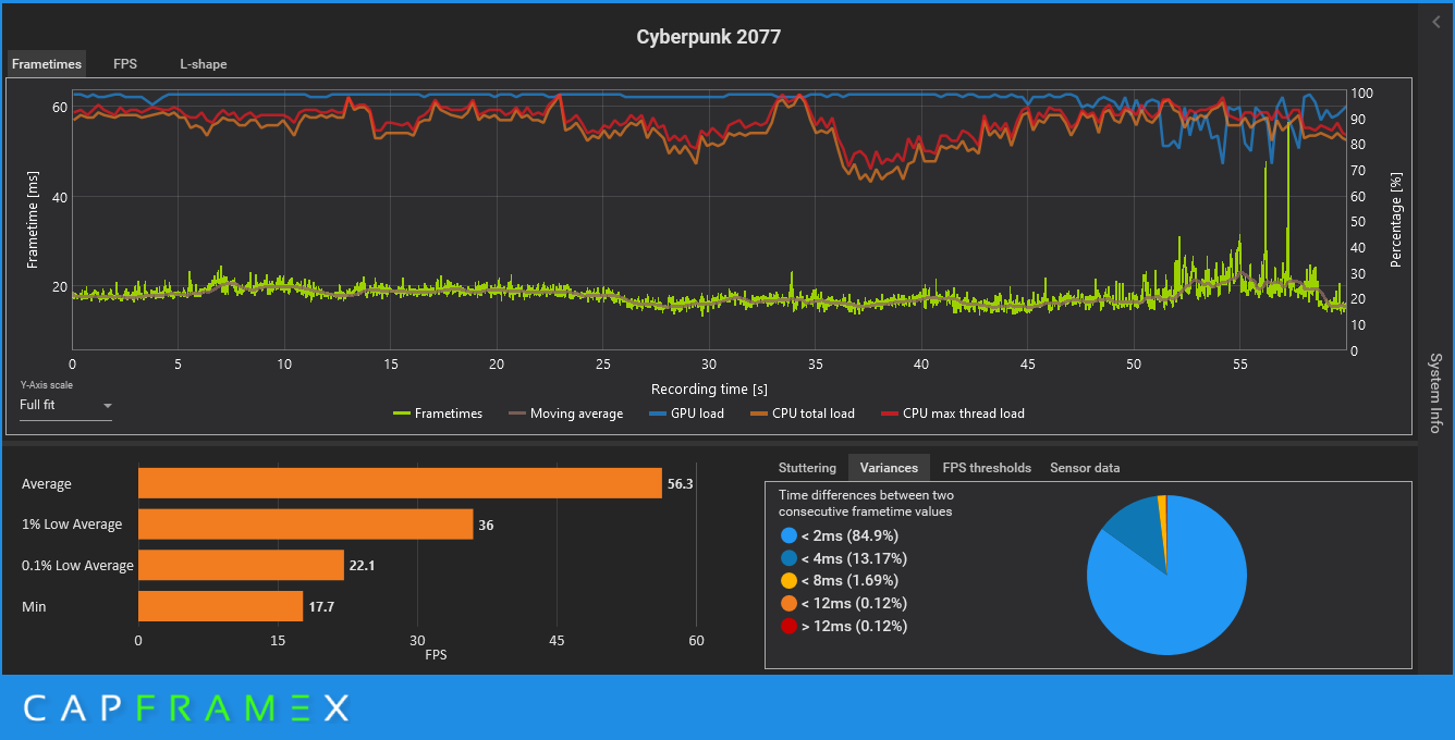

Als Erstes schauen wir uns die Performance mit 4/8 an im integrierten Benchmark an.
Wie zu erwarten Nativ weit abgeschlagen am Ende, aber der Unterschied zwischen DLSS Quality (Q) und Performance (P) ist fast marginal. Woran liegt es ?
Schauen wir dann auf die einzelnen Ergebnisse und lassen uns dazu die CPU und GPU Auslastung anzeigen wird das Bild klarer:
Nativ (Ohne DLSS)
Quality
Performance
Unsere 4 Kerne mit 8 Threads sind trotz einem Takt von 4,1 GHz zu langsam! DLSS schafft es nicht, die Performance zu verbessern, weil die CPU einfach nicht hinterher kommt. DIe Auslastung der GPU sinkt immer weiter und Pendelt sich zuletzt bei Performance bei Ca 50% ein.
Aber es gibt ja noch Frame Generation.. Ja, es sieht besser aus, aber Quality ist besser als Performance
Wir hängen einfach zu sehr im CPU-Limit, als das da noch was geht…

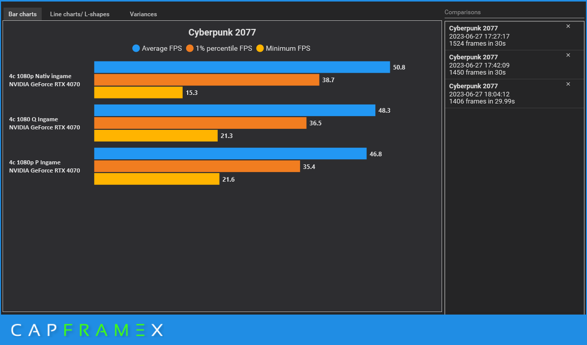

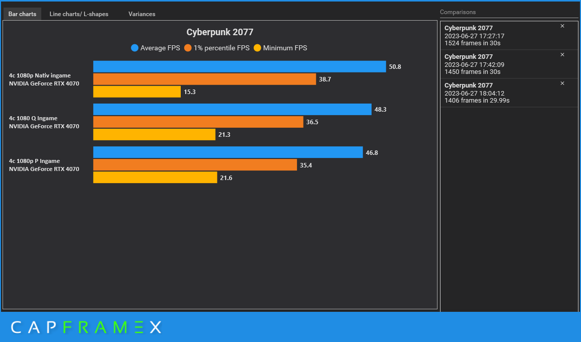

Was soll man da sagen:

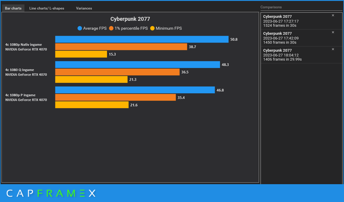

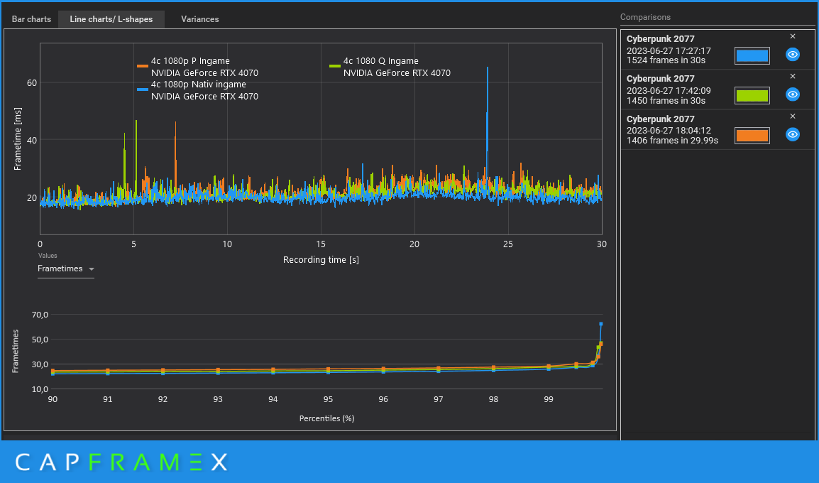

Hartes CPU-Limit Quality und Performance nehmen sich fast nichts. Die minimalen FPS sind nur gegenüber Nativ Besser.

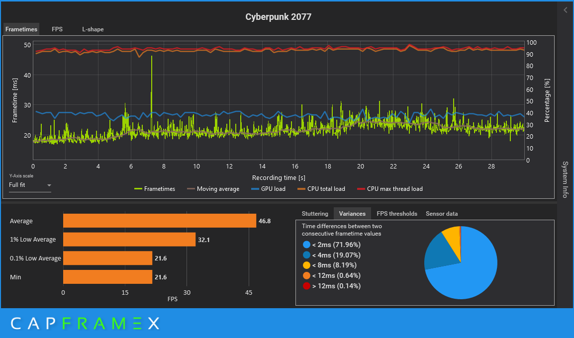

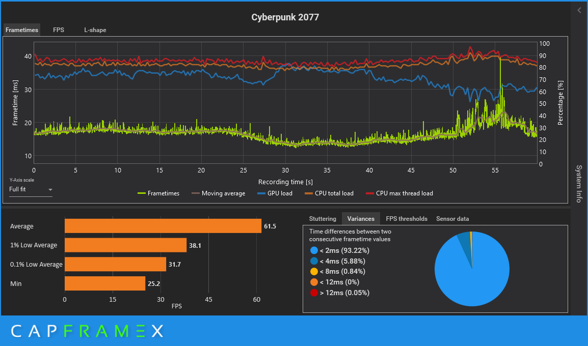

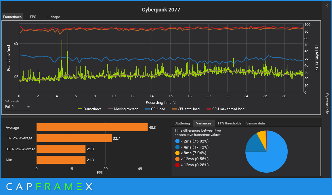

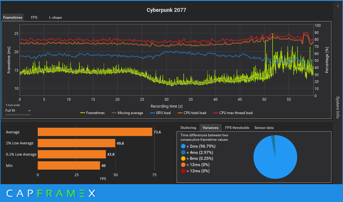

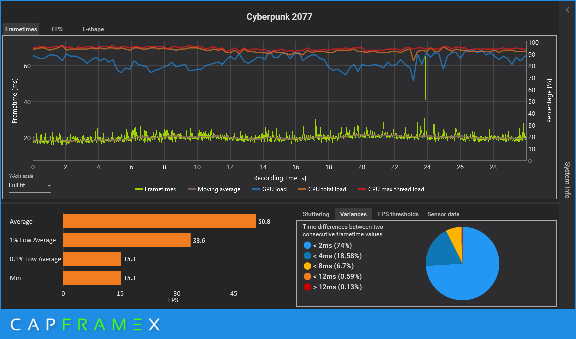

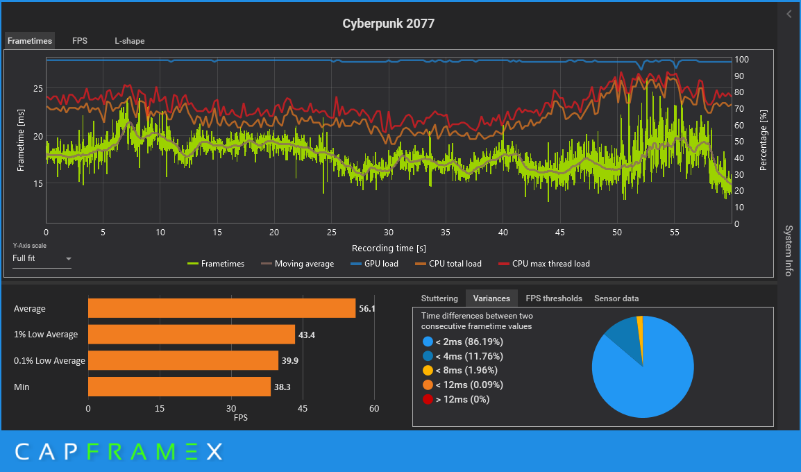

Die GPU-Auslastung fällt ins bodenlose. Mit DLSS-Performance liegt die Auslastung bei ca 40%, Selbst Ohne DLSS reichen 4 Kerne und 8 Threads einfach nicht aus.

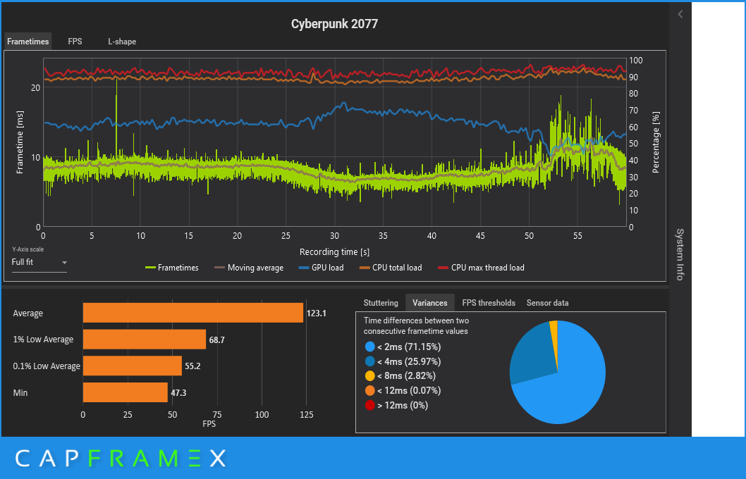

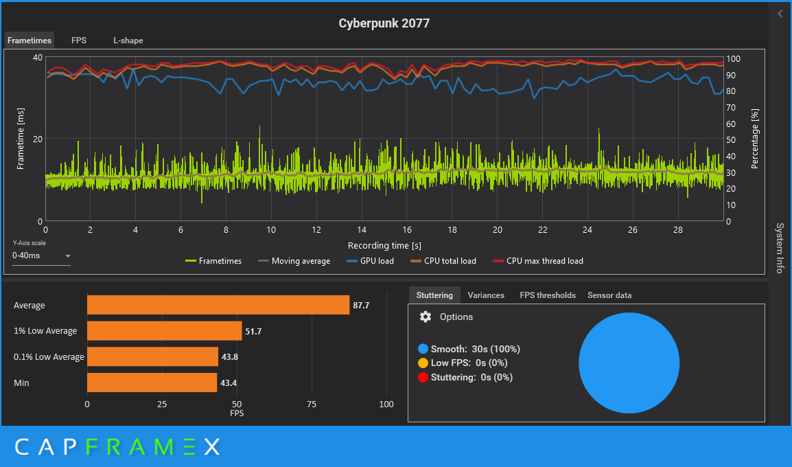

Und Frame Generation? Besser aber Performance hat es nicht so mit der Performance … ( und ja ich hab das 3 mal getestet… )
Die GPU-Auslastung steigt um ca 10% mehr aber auch nicht.

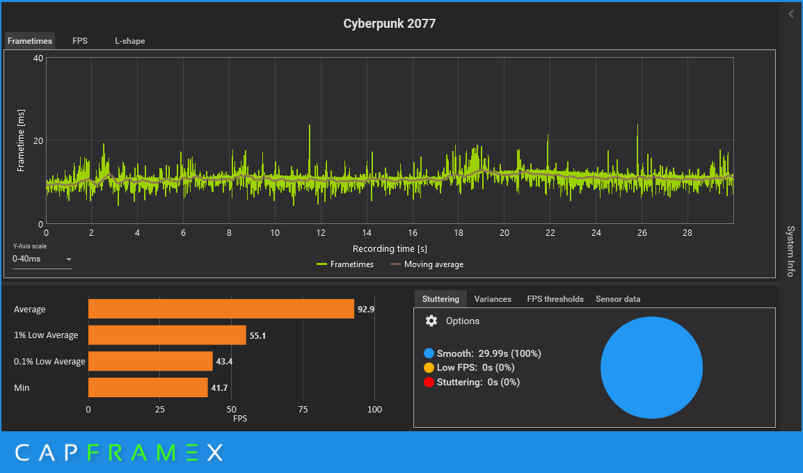

4 Kerne sind dann wohl doch etwas wenig, wie sieht es mit 6 Kernen aus? Die CPU ist ja nicht so alt sollte doch reichen, oder?

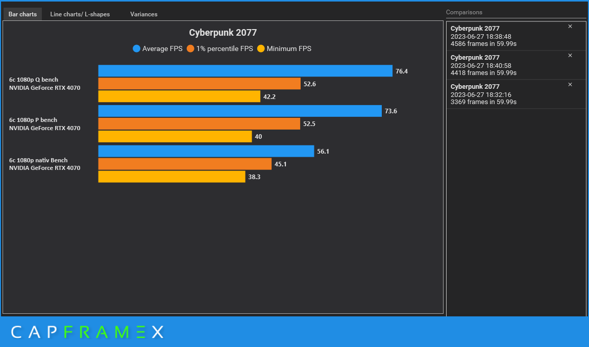

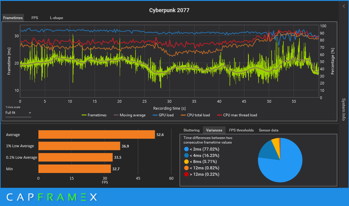

Ehm: Nein, Gleiches Bild wie bei 4 Kernen, mit DLSS, schlägt das CPU-Limit wieder voll zu.
Nativ / Quality / Performance

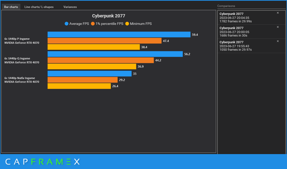

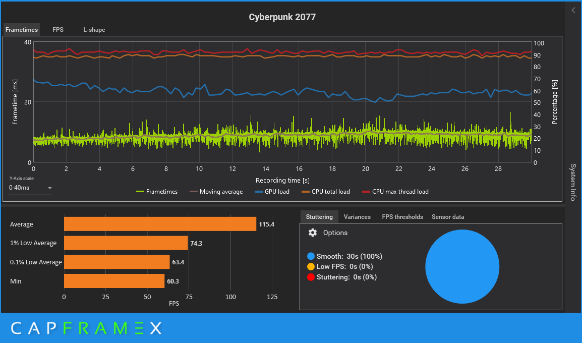

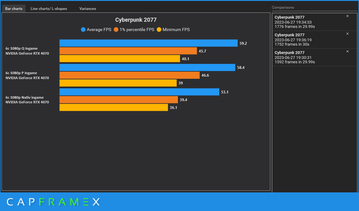

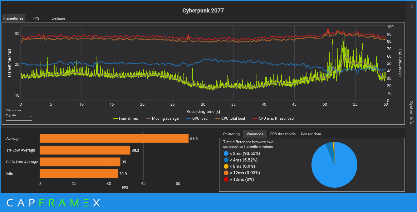

Vor allem Ingame macht es sich wieder stark bemerkbar, wo Quality ähnlich wie Performance abliefert, das "Wundermittel" Framegeneration lässt die Zahlen auch nur größer werden aber ändert nichts am CPU Limit.

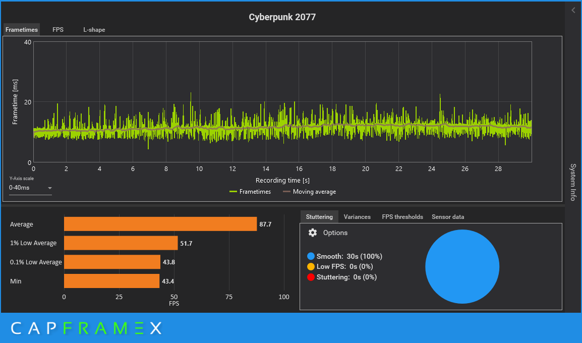

und selbst wenn wir Ingame die Auflösung auf 2560 x 1440 erhöhen, ändert es so gut wie nichts am CPU-Limit aber Performance Liefert diesmal die meisten FPS.

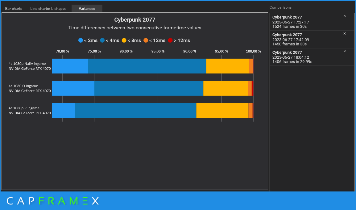

Genau wegen dem verhalten Vom Ingame Benchmark hab ich noch ein Savegame benutzt.
Und ja auf die unterschiede bei den Frametimes bin ich bisher noch nicht eingegangen, da wird noch ein Nachtrag kommen. aber kann ja etwas spoilern zumindest was DLSS bei den 4 kernen im Ingame angeht :
Die Frametimes werden mit DLSS schlechter und vorallem viel viel unruhiger

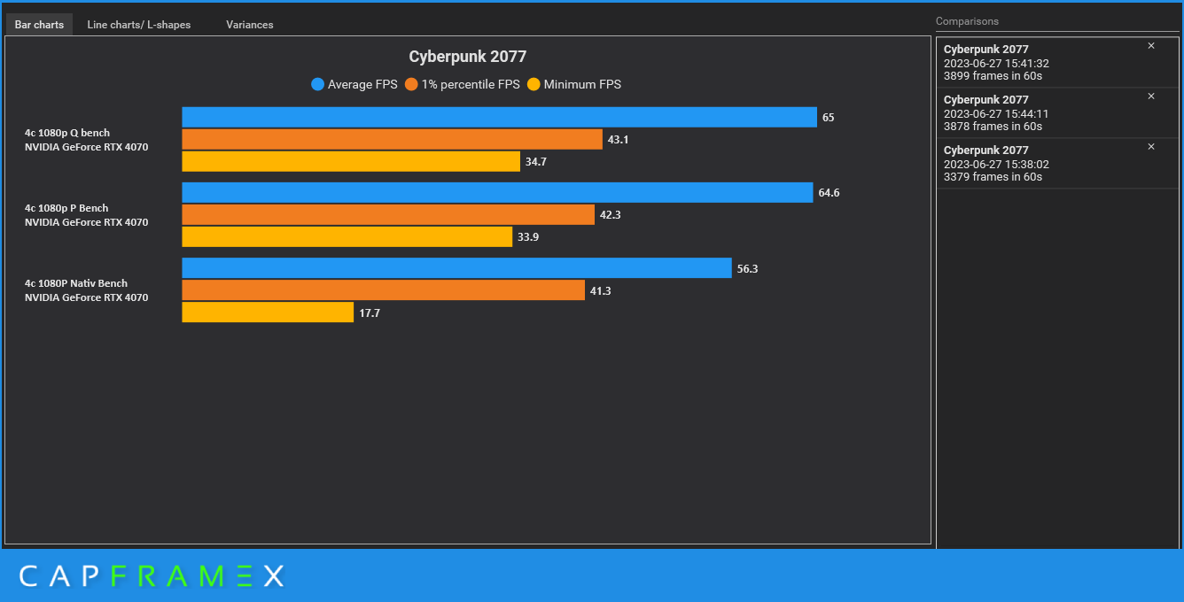

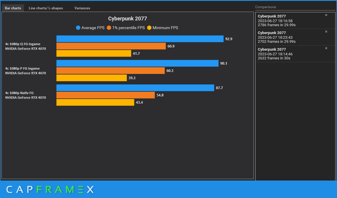

Nativ/Performace/ Quality
achtet mal darauf wie die Min FPS bei Performance schlechter sind
und die CPU Auslastung einfach im Maximum hängt selbst mit 6 Kernen steigt die CPU auslastung an.

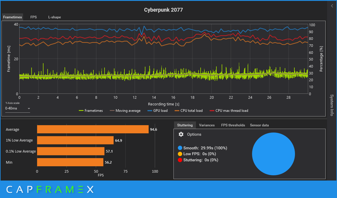

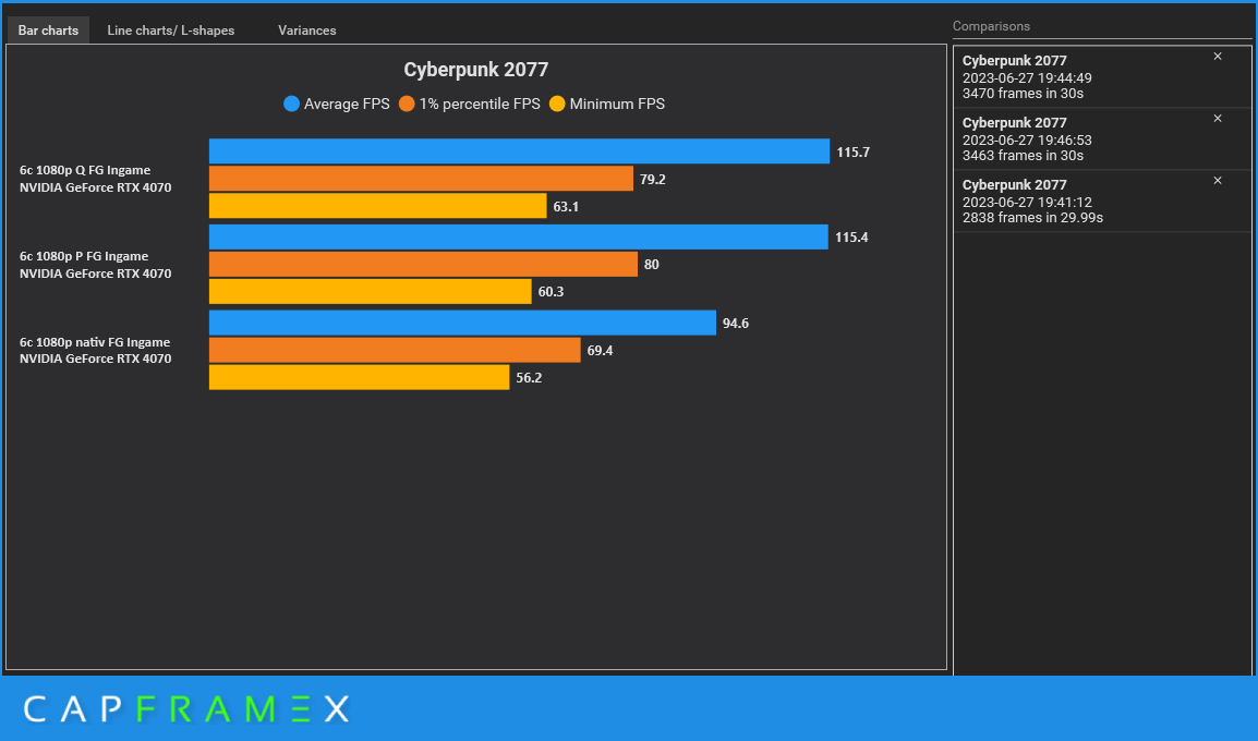

Nativ/Performance/ Qualli
und auch hier werden die Min Fps wieder schlechter bei Performace im Gegensatz zu Qualität. Also DLSS hat massive Anforderungen an die CPU
Da muss ich sagen...das sehe ich in deinen Messungen nicht.
Mit Framegen mag es komisch sein, aber die 0,1% und 1% lows werden mit DLSS besser.
Ja, aber wenn "Min FPS" dem schlechtesten Frametime entsprechen, dann zweifle ich da stark an der Reproduzierbarkeit der Messungen...du zeigst nur je einen Durchlauf, der stark vom Zufall abhängen wird.
Und bei den ingame Messungen sind die Min FPS mit DLSS sogar deutlich besser.
Da reicht meiner Meinung nach weder die Messdauer von 30s, noch die Anzahl von einer Messung pro Datenpunkt....fünf Messungen mit je 50s+ klingen zuverlässiger....CP2077 hat auch große Schwankungen in der crowd/Auto-Dichte...ausweichen macht einen teils großen unterschied, wie du selbst gesagt hast... die Tests ingame halte ich für sehr wichtig, aber auch sehr fehleranfällig.
Musst du jetzt nicht anfangen massiv Zeit zu investieren, aber ich würde da jetzt nicht zu viel in die Min FPS und low frametimes hineininterpretieren.
Reaktionen: zogger CkY
Deswegen habe ich nach jedem laden des Savegames ca 1 minute gewartet das die NPCs sich einpendeln. Autosave ist auch so ein Faktor der mir viele Messungen einfach Versaut hat..
es zeigt sich auch im Cp77 Benchmark welcher bei weitem nicht so CPU-lastig ist wie jetzt ein ingame Run.
Außerdem habe ich nicht nur einen Bench gemacht, ich habe lediglich hier nur dejenigen genommen welche am besten den Durchschnitt repräsentieren. Aufgrund der Menge an Durchläufen habe ich natürlich auch welche welche absolut unbrauchbar sind.
Im Vergleich zu nativ werden sie auch besser, was auch Im Fazit den Unterschied zwischen spielbar und unspielbar macht. Im Vergleich zwischen Quality und Performance schneidet aber Performance (minimal ) schlechter ab.
Die Min FPS sind auch im CP77 Benchmark besser mit DLSS und dieser ist sehr wohl Reproduzierbar. Die Ingame Benchmarks sind deswegen Kurz gehalten, da Corpo Plaza der Worst Case ist. Es ist einfach nur ein Sanity Check. Schon im CP77 Benchmark zeigt sich, dass DLSS eine Höhere CPU-Last verursacht, und im CPU-Limit der Vorteil von mehr FPS in Performance einfach nicht mehr gegeben ist.
Ja DLSS verbessert die Min-FPS, aber wenn man schon im CPU-Limit ist ist ein Wechsel eventuell ratsam
Nö die zeit habe ich nicht es Zeigt ja, das auch DLSS seine Grenzen hat, aber trotzdem, und gerade auf älteren Plattformen fuktioniert. Die 4 Kerne sind ja ein Extremfall, aber trotzdem ist es mit DLSS Spielbar.
Reaktionen: Baal Netbeck
xxMuahdibxx schrieb:
Im Limit kann sie das aber nicht deutlich mehr weil einfach keine Kapazitäten frei sind.
Aber in dem Bereich wo die CPU noch Reserven hat wird sie natürlich durch dlss mehr gefordert.
Stimmt, es ist auch logisch, dass die zusätzlichen Daten zu den Bewegungsvektoren sozusagen mehr Drawcalls erzeugt. Ich finde nur, dass man das so schlecht abschätzen kann, da mehr FPS auch mehr CPU Last erzeugen...so sehe ich zwar in den 6C Messungen mehr CPU Auslastung mit DLSS, aber da gab es auch gleichzeitig mehr FPS....ist schwer zu trennen.
Sehe ich ein.
Das ist doch ein gutes Vorgehen.... Die Gefahr bei sowas ist immer, dass man den eigenen Bias bei der Auswahl der Messungen unterbewusst einfließen lässt, aber es ist natürlich um ein vielfaches besser als einfach nur einzelne Messungen zu machen und die zu vergleichen.
Auch schön zu hören, dass du auf die NPCs geachtet hast. :daumen:
Ja, das ist auffallend.
Dazu hatte ich was an @xxMuahdibxx geschrieben...ich bin mir nicht sicher, wie viel CPU Last durch die zusätzlichen Daten erzeugt wird, und wie viel durch öftere Drawcallanfragen wegen den gestiegenen FPS.
Aber eine höhere CPU-Last durch DLSS ist definitiv logisch.
Deswegen habe ich Bewusst mehr Fokus auf den den Ingame Benchmark gelegt weil den kann ich Tatsächlich nicht Beeinflussen ^^
In der Hinsicht der NPCs ist CP77 aber auch teilweise Grausam ^^ und es war Ätzend xD Einstellungen Überprüfen, Spielstand Laden, Warten, Benchen, Schauen ob es soweit Passt. Neuladen, und wieder Warten xD
Ingame war da einfacher ^^ Einstellen, laufen lassen, Überprüfen ob die Einstellungen Passen und Dann erst den Bench laufen lassen.
Denke mal das ist auch der Grund warum ich eine Erwähnung, seitens Jan, im 4060 Test bekommen habe :D
Bezüglich DLSS 2 ebenfalls noch anzumerken ist: Wie ComputerBase-Leser zogger CkY in seinem Leserartikel Verhalten von DLSS und Framegeneration im CPU-Limit bei Cyberpunk 2077 im Juni dokumentiert hat, setzen Leistungszuwächse bei den FPS durch DLSS 2 voraus, dass der Einsatz den Flaschenhals nicht auf den Prozessor legt – gerade ältere Systeme mit langsameren CPUs können auch einer GeForce RTX 4060 derartige Zuwächse (im Testsystem der Redaktion steckt ein Ryzen 9 7950X3D) verwehren.
Also so viel kann ich ja nicht Falsch gemacht haben :D ( Denke auch mal dass es Gegengeprüft wurde ^^ )
Reaktionen: Baal Netbeck und xxMuahdibxx
Wenn ich lese - Frame Generation erhöht zwar die Frames - aber am CPU Limit ändert es nichts...
Sorry was hast du denn erwartet?
Frame Generation läuft im Idealfall nur auf der GPU - und soll nur die Frames erhöhen.. Was es auch im CPU Limit macht.
Wenn dann könnte nur DLSS was am CPU Limit ändern. Wobei eventuell auch nicht - denn der CPU ist es im Zweifel egal in welcher Auflösung du nachher renderst - sie muß ja die Geometrie Daten liefern. Da könnte ich mir vorstellen das das Auflösungsunabhängig ist bzw. die Leistungskosten minimal sind.
DX 12 konnte das CPU Limit verschieben im Vergleich zu DX 11 weil man weniger (Meta) Daten braucht um das Bild zu rendern. Sprich die CPU musste da weniger tun und hatte damit mehr Zeit Ressourcen um Geometrie Daten Richtung GPU zu schaufeln.
Bezüglich deiner Auslastung der GPU. Was hast du erwartet? Frame Generation wird die Auslastung erhöhen (aber in kleinem bis sehr kleinem Rahmen). DLSS wird sie senken da man deutlich weniger Bildpunkte berechnet und skalieren deutlich "billiger" ist wie wenn das Bild in nativer Auflösung gerendert wird.
Aber eben nur auf der GPU.
Und noch was. Nicht jedes CPU Limit ist gleich...
Wird dein CPU Limit ausgelöst durch sehr viele NPCs (KI) ist das was anderes wie wenn es durch sehr sehr viele statische Objekte (CPU muss also viel Geometrie Daten berechnen bereitstellen)...
Trotzdem danke für den Test. Jetzt gibt es mal konkrete Zahlen.
