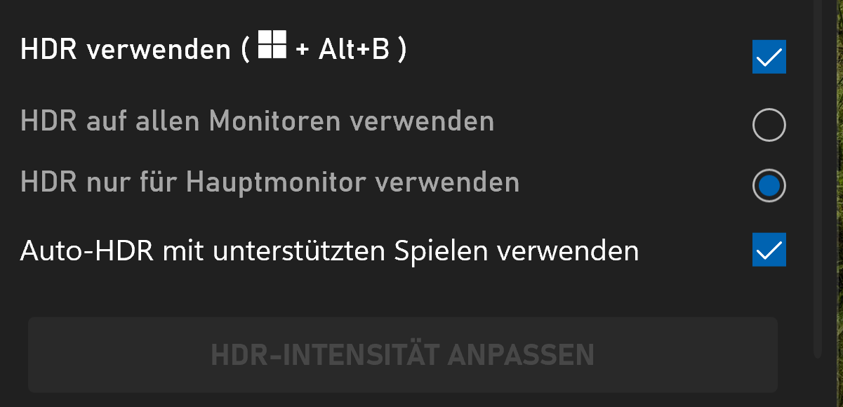

So Auto HDR was bringt das? Ich habe das Häckchen angemacht aber es gibt keinen Unterschied ob das auf an oder aus steht.
Schwarzwerte sind defintiv Falsch mit HDR, ich habe den Black Stabilizer benutzt und auf 5 hat man fast identischen Schwarzwert wie in SDR. Weiß habe ich auf 15 rauf gesetzt weil es viel zu overblown ist, gut soweit sieht gut aus.
Farbumfang ist komisch normal würde man meinen man lässt das auf AUTO.
In SDR sowieso AUTO passt.
In HDR sieht AUTO genauso so aus wie Ursprünglich in SDR, und ADOBE RGB sieht am realistischten aus-
Also kann hier wer seine Erfahrungen teilen ein OLED TV gerät als Monitor ist ja schon eine Weile in ;)
Schade das man für den Slider der Helligkeit extra rausgehen muss für das Spiel, da 50 nicht überall passt. HDR Toggle Windows Taste+Alt+B funktioniert ja soweit ganz gut da am Desktop HDR überflüssig ist.

HDR AUTO sieht aus wie SDR? Soll es im besten Falle ja auch, wenn kein HDR Content vorliegt.
Und AUTO HDR funktioniert nur für SDR Spiele, die dann mit einem Algorithmus ein HDR Signal erzeugen. Da kommt von Windows dann eine entsprechende Einblendung, wenn das aktiviert wurde. Da siehst du also einfach nur vom ein-/ausschalten keinen Unterschied auf dem Desktop.

Auto HDR ist NUR!! Dann aktiv wenn ein Programm aktiv ist welches HDR unterstützt und IN dem HDR auch Aktiv ist!

Ja einfach am Desktop jetzt, der endeffekt ist im spiel das gleiche wenn man HDR aktiviert in Windows ist hdr einfach an daran ändert auch nichts irgendein spiel oder sonst etwas. Deswegen verstehe ich auto hdr nicht denn fast alle spiele die ich benutze haben kein natives hdr. Ob auto hdr an oder aus ist macht 0 unterschied egal welches spiel.
Die Farben sind halt kräftiger da wie schon gesagt HDR Farbumfang ist identisch mit SDR Ursprünglich kann man ja selbst prüfen.
Die einzige Einblendung die ich sehe ist hdr an oder aus wenn ich es aktiviere das wars. Deswegen ist auto hdr komplett sinnlos könnten sie komplett streichen aus den settings es macht einfach keinen Unterschied:freak:

4070. Warum sollte man 10 bit anwählen in SDR hast du 8 bit schaltest du HDR ein bist du automatisch auf 10 Bit du musst nichts umstellen teste es doch selbst :).
Das ergibt keine Sinn. Wenn ein Progamm HDR unterstützt braucht man kein auto hdr da es nativ unterstützt wird. Sehe es an der xbox wo alte schinken auto hdr haben wenn man es startet aber keine ingame settings zu hdr weil eben keine native unterstützung vorhanden ist.

HDR intensität funktioniert nicht einmal weil es einfach ausgegraut ist

Ich habe im Desktop Modus HDR aktiv, da ich die Farben so als wesentlich angenehmer empfinde. Auto HDR ist Gold für ältere PC Spiele die keinen nativen HDR Support mitbringen. Die Xbox Series X bringt dasselbe Feature mit und wertet so alte Spiele gehörig auf.
Zuletzt habe ich Soul Reaver 2 und jetzt Prince of Persia Fogotten Sands gespielt. Für neuere Spiele bietet Auto HDR keinen Mehrwert, da diese zumeist nativ HDR Support mitbringen. Mir bekannte Ausnahme, da ich dieses Spiel ebenfalls gerade spiele, ist Anno 1800.
