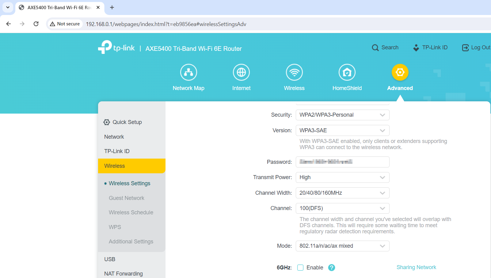

Der TP-Link (AXE75) hat eine Radar-Erkennung. Das muss sogar sein und ohne dem wuerde TP-Link keine Zulassung zu Inbetriebnahme bekommen. Die Kanaele wo das zutrifft werden mit z.B. 100 (DFS) deklariert.
Hier von meinem mal testweise auf 100 gestellt. Testen kann ich natuerlich nix weil nix Radar in der Naehe.
Wenn man die 5 Ghz auf AUTO laesst und sich der AXE75 rein zufaellig einen DFS-Kanal beim Starten aussucht wird bei Erkennung von Radar der Kanal umgestellt und es wird zu Unterbrechungen des 5 Ghz-Wifi kommen. Stellt man einen DFS-Kanal fest ein faehrt der AXE75 die Kommunikation auf diesem Kanal herunter. Ein Umschalten findet wohl nicht statt. Den Link dazu finde ich nicht mehr. Stand aber im TP-Link Forum.
