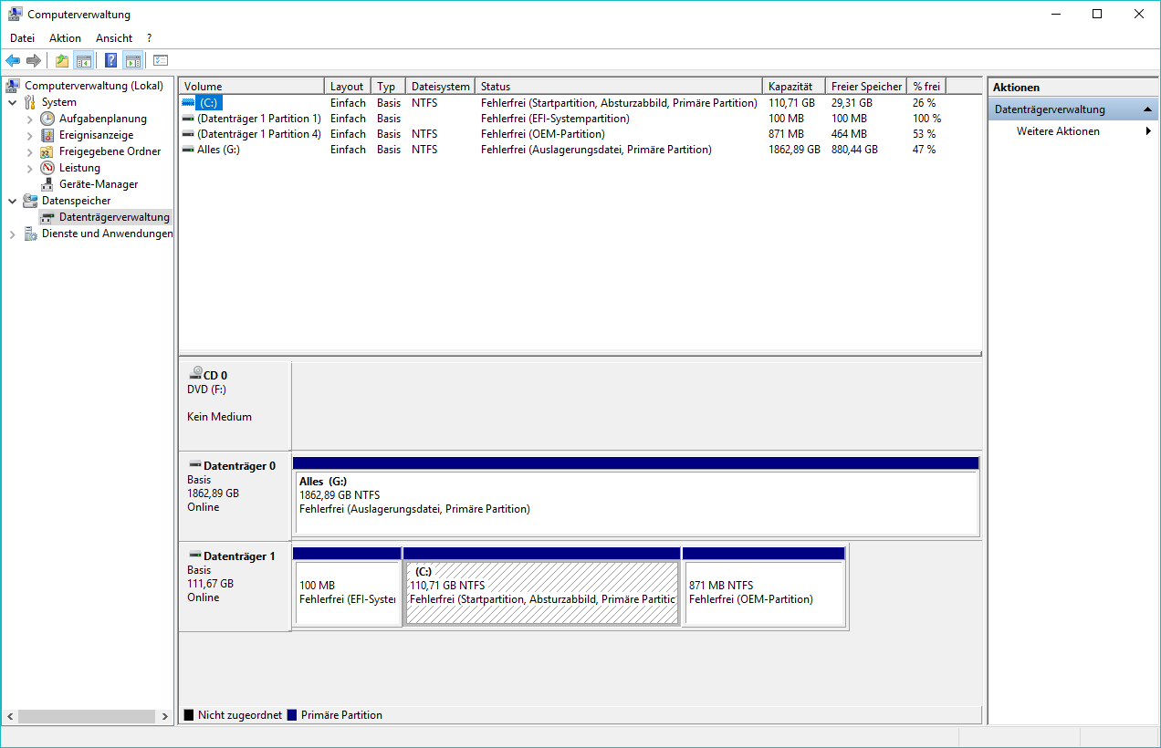

MayWey schrieb:
Wenn ich den Laufwerksbuchstaben ändere, kommt erst die Frage, ob "Einige Programme, die auf Laufwerksbuchstaben angewiesen sind, funktionieren eventuell nicht mehr richtig. Möchten Sie den Vorgang fortsetzen?" -> Ja -> "Falscher Parameter"
Dann gibt es folgende Möglichkeiten:
Der Buchstabe den du gewählt hast wird schon von was anderem verwendet. Ein laufender Prozess läuft noch drauf oder du hast ein grundlegendes Problem mit deinen Partitionen und das was eigentlich zum Systemlaufwerk gehört fliegt quer durch die Gegend und liegt noch mit auf der Festplatte, da wäre auch eher mein Rat die Platte gleich mit zu plätten und die Daten wo anders zu sichern die relevant sind.
Ein Screenshot von der Datenträgerverwaltung wäre Aufschlussreich.

Hier die Datenträgerverwaltung
Du kannst den Buchstaben nicht ändern, weil die Auslagerungsdatei auf der HDD liegt.
  • Mein PC/Computer
  • Rechtsklick
  • Eigenschaften
  • Erweiterte Systemeinstellungen
  • Tab Erweitert
  • Leistung ->Einstellungen
  • Tab Erweitert
  • Virtueller Arbeitsspeicher
  • Den Haken für die automatische Verwaltung rausnehmen
  • Laufwerk C: anwählen
  • Größe vom System verwalten wählen und anschließend auf Festlegen drücken.
Anschließend einmal neu starten.
Wenn du das erledigt hast kannst du auch den Laufwerksbuchstaben wie gewünscht ändern und die Pfade sollten wieder stimmen.
