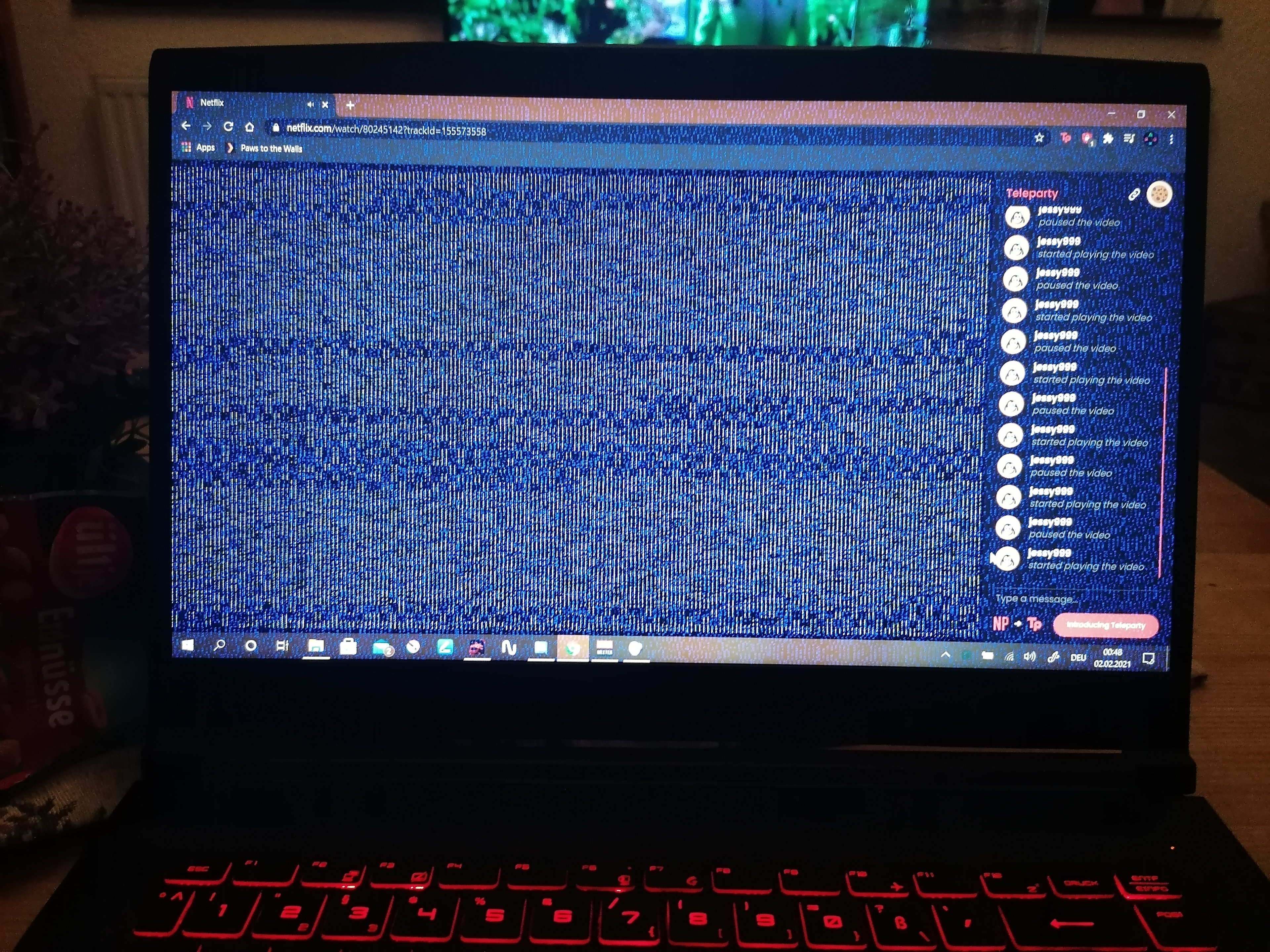

I'm Ereignisse loog steht immer nur zu der Zeit als das Problem entstand nur "kernal Power" das liegt aber daran das ich den not aus betetigen muß wen das problem auftritt. Ich habe auch jetzt ein Foto wo das Problem grade ist gemacht. Vielleicht hilft das auch noch mal.
Doch wie gesagt das Problem entsteht nicht bei Höchstleistungen, sondern nur wen ich ich im Browser etwas schaue oder garnichts mache. Also der Laptop NUR auf dem Desktop ist und alles zu ist.

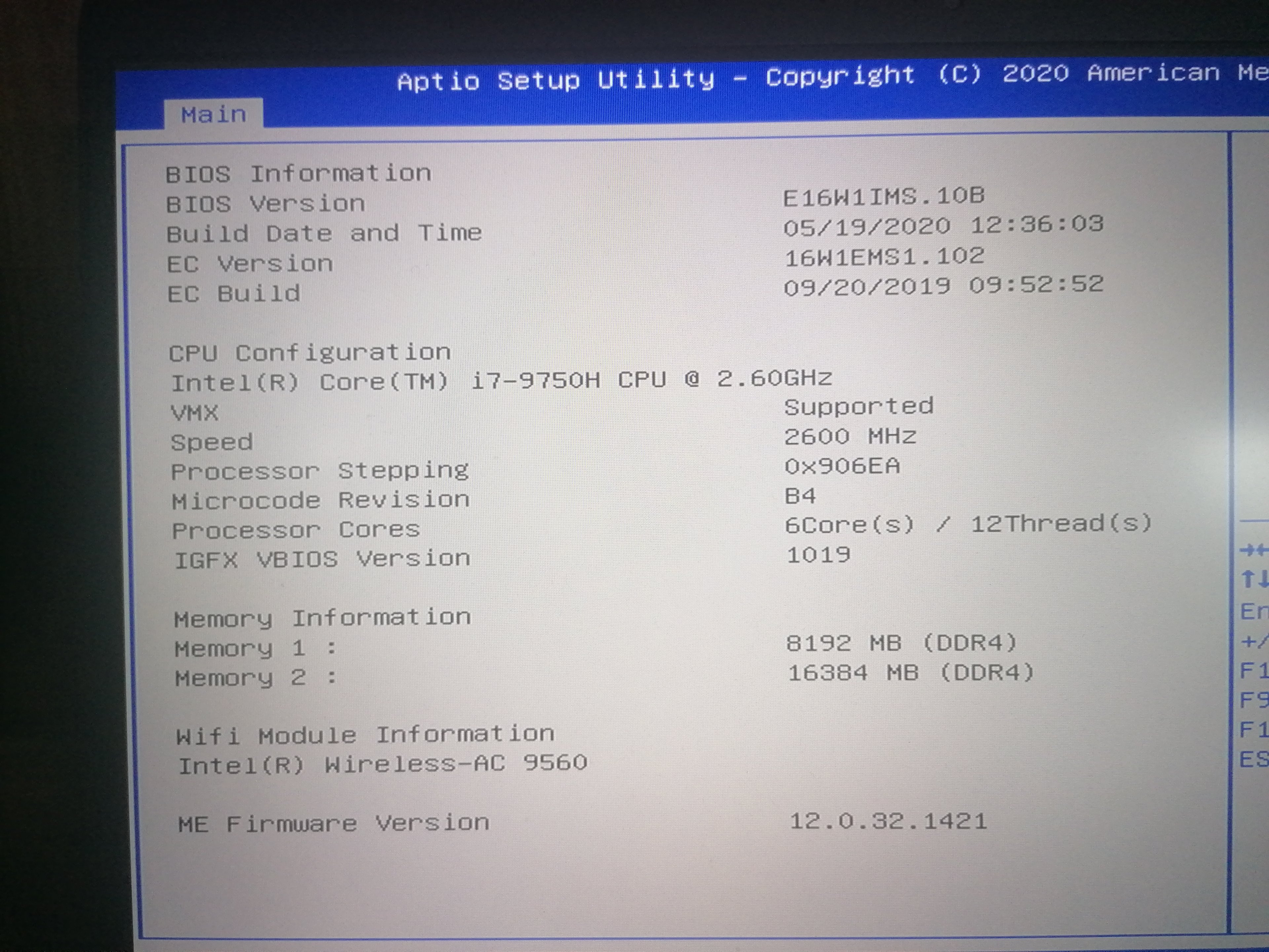

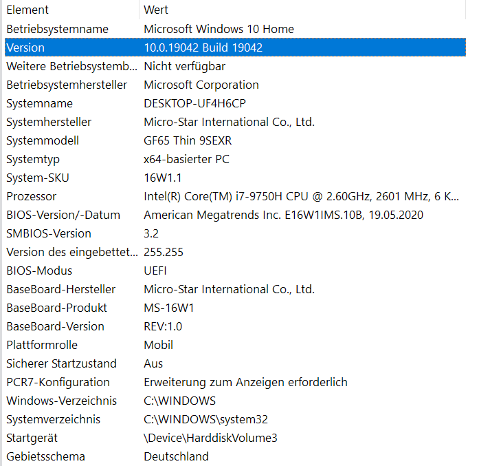

Welche Bios ist genau nun auf dem Gerät ?
Welche EC Firmware ist auf dem Gerät ?
Welcher Intel GPU Treiber wurde installiert ?
Welcher Nvidia GPU Treiber installiert ?
Welche Windows 10 Version ist installiert ?
Treten die Fehler ohne SSD und ohne den nachgerüstet RAM auch auf ? Das ist eigentlich die wichtigste Frage.
Bios ist unten abzulesen.
Intel GPU Treiber ist: 26.20.100.7584
Nvidia GPU Treiber: 461.40 (der neuste den ich herunterladen kann)
Windows Version: auch unten ablesbar
Und hier noch mal der Rest
