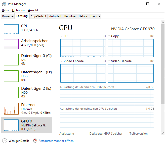

Außerdem stinkt es dann etwas seltsam um den PC herum. So ähnlich wie verbrannt oder nach Ozon. Kann ich nicht genau definieren. Ansonsten, arbeitet der PC einbahnfrei. Die Temperatur scheint zumindest laut Task-Manager (Windows 10) in Ordnung zu sein. 38-39 Grad.

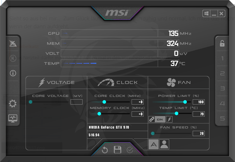

Ich habe nur ein Notebook mit Win11, ich sehe keine Temperatur im Taskamanger. Steigt die Temperatur denn bei den Peaks wenn du sie mit Afterburner ausliesst?
Sieht so aus bei mir... Zum Glück läuft alles momentan ruhig und normal. Ich muss das nochmal auslesen, wenn der dann aufdreht.

Hast du eine Lüfterkurve für die Karte erstellt?
Nein, wie geht das? Im Bios oder Afterburner?
