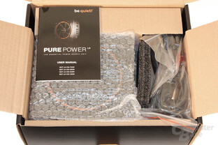

geöffnete Verpackung
Die Ausstattung ist in Anbetracht der Preisklasse angemessen. Neben dem Netzteil und den dazugehörigen modularen Kabeln packt der Hersteller auch das Handbuch, ein Netzkabel, vier Schrauben und schwarze Kunststoff-Kabelbinder in den Karton.
be quiet! Pure Power L8 430 Watt - Lieferumfang
